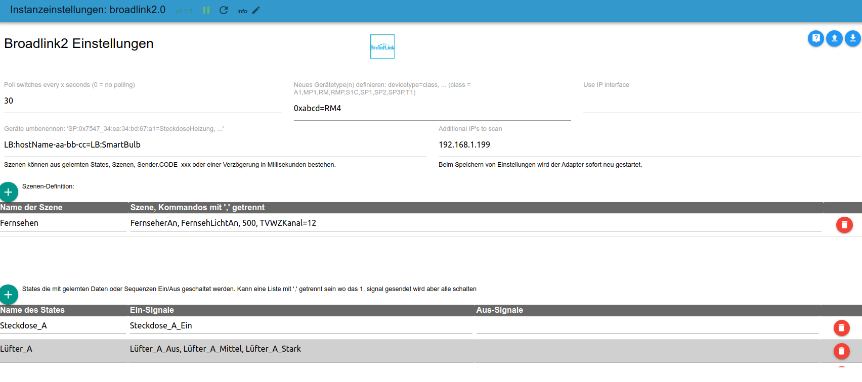

                  @deta , ich habe die Einstellungen übernommen, wie sie mir angeboten wurden.

                    @esp8266 Warum steht bei dir RM4 ist doch keiner oder? Hast du eine RM4? Bei mir ist da nichts drinnen.
                    /bb5280d6-6b21-474e-8658-c86c8d31d109-grafik.png
                    ESP8266 1 Reply Last reply Reply Quote 0
                    • ESP8266
                      ESP8266 @deta last edited by ESP8266
                      @deta , weil ich ein RM4 habe. Bitte nochmals mein voriegenden Beitrag lesen.
                      Bei dir fehlt der Device Eintrag, du wurdest schonmal drauf hingewiesen.
                      Wohlmöglich kann dein Device kein RF.

                          @deta , ins Device (Gerätetypen) natürlich. Hast du auch die zugeordnete Adresse davon? Ich habe nichts eintragen müssen. Es war alles vorhanden.
                          Der Scan IP Bereich ist bei dir auch leer, wie anderes auch. Das deutet darauf hin, das der Adapter vor der inbetriebnahme des Broadlinks installiert wurde.
                          Deinstalliere den Adapter komplett und installiere ihn mit eingeschalteten Broadlink noch mal.
                          Dann sollte eigentlich alles da sein.

                                @esp8266 So hab es gemacht, Adapter deinstalliert und den Objektbaum komplett gelöscht gehabt.
                                Adapter neu installiert und er hat es dann jetzt so aufgenommen:
                                Hab dann gleich mal probiert die FB RF anzulernen, geht immer noch nicht,
                                IR geht sofort. Mh... Ach ja der alte RM Pro+ kann keine Temperatur.
                                Ich konnte vorher übrigends die Objektdaten von den Geräten sichern. Und habe diese dann wieder eingefügt.
                                Funktionieren auch wieder.
                                Warscheinlich ist es wirklich der alte RM Pro+
