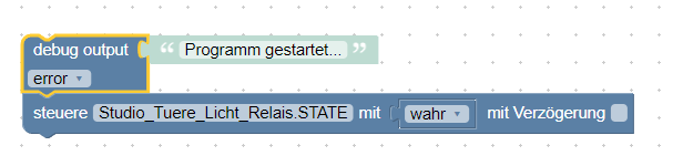

      @homoran ja genau,
      Ich habe den Befehl nun mal in ein eigenes Programm ohne wenn und aber gepackt:
      Und wie gesagt manuell geht es auch nicht mehr, kommt dieselbe Meldung.

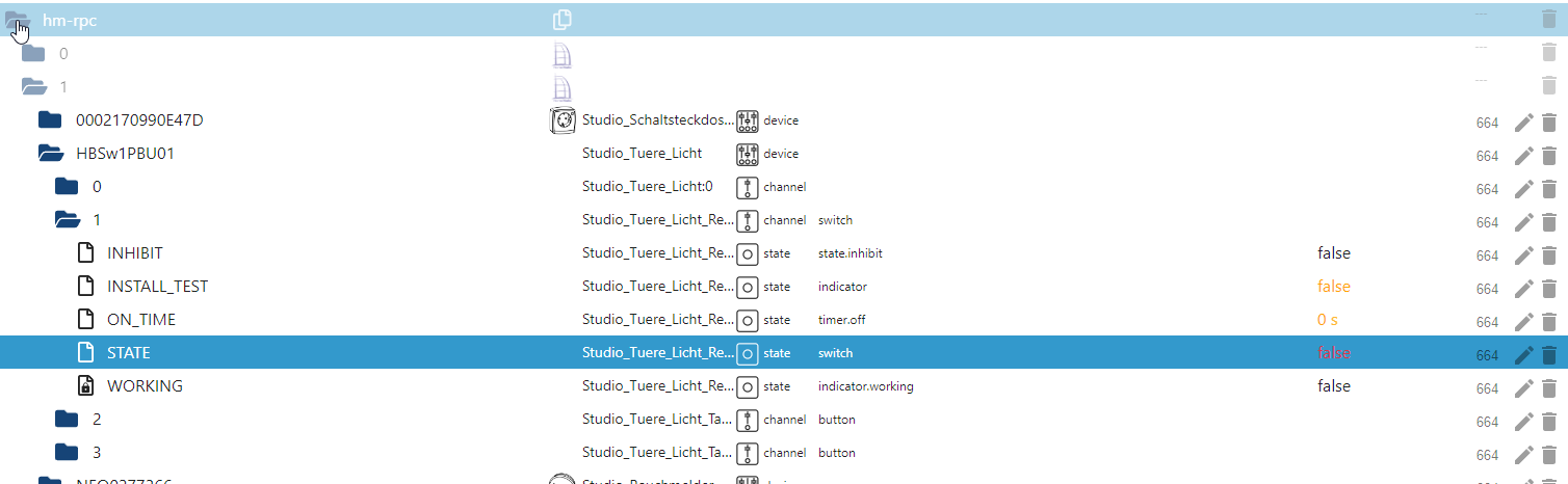

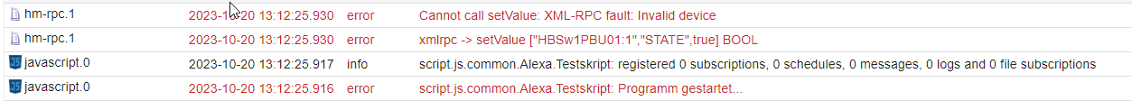

            @codierknecht genau das ist ja mein Problem, das ich nicht mehr weiss was ich noch machen kann, um das wieder zum Laufen zu bringen.
            In HM kann ich die Geräte schalten - keine Aktualisierung nach IOB
            Adapter schon die nächste BETA geladen und auch schon ein paar Versionen zurück gegangen - keine Änderung.
            Egal welches Gerät ich versuche zu steuern ich erhalte immer diesen Fehler "Invalid Device".
            Hat aber alles mal Funktioniert....
            Ps. keine Meldungen im Log, alles nur Infos, Geräte neu einlesen klappt auch ohne Fehler, Kompletten Baum in IOB gelöscht, und neu eingelesen. Keiner besserung!
            R 2 Replies Last reply Reply Quote 0

              1. HM Instanzen Neustarten und Log ausgeben
              2. ist kein Gerät über den iob Objektbaum zu schalten? --> bei allen der gleiche Fehler?
              @carsten-sauermann sagte in hm-rpc schalten nicht mehr möglich:
              Für die Helfenden hier hilft es solche LOGs (Start des Adapters im Debug-Mode, Schaltversuch, etc.) auch auszugeben.
              Nur "berichten" hilft nicht, wir haben keine Glaskugel und können nicht auf Deinen Rechner schauen.
              Dann Angaben über die Adapter und Instanzen. Welche Adapter sind installiert und welche sind wie (und ggf. wie oft instanziiert).
              Einstellungen der einzelnen Instanzen posten.
              Angefangen hat alles mit "mein Skript" funktioniert nicht - jetzt sieht das Bild ganz anders aus.

                  Ja aktuell kann KEIN Gerät über den Objektbaum geschaltet werden!
