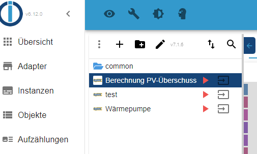

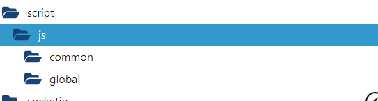

    @benutzer0815
    Welche Versionen hast Du da am Start?
    Sieht bei mir etwas anders aus.
    Und: Nein. "global" siehst Du nur hier bei eingeschaltetem Expertenmodus.

      @codierknecht v6.12.0
      Jetzt habe ich den Expertenmodus eingeschaltet aber she trotzdem nichts von glbal
      EDIT: Ah sorry unter den 3 Punkten kann man den Expertenmodus nochmal bestätigen. Ist aber auch nichts vorhanden:

          @codierknecht sagte in Script lässt Instanz abstürzen:
          Bin nicht ganz sicher was du meinst:
          oben links steht v6.12.0 und bei den Skripten v7.1.6
          CodierknechtC 1 Reply Last reply

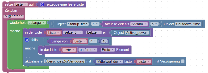

            Ich habe das Skript "test" in dem ich nur das habe:
            Und nun habe ich mal im ursprünglichen Skript "Berechnung PV-Überschuss" auch dieses debug eingefügt um zu sehen was da passiert:
            Der gibt mir jetzt den Namen des anderen Skripts aus?!

              @benutzer0815 schrieb
              Dazu musste ich im Repository auf Beta umstellen und habe auch bei den Adaptern alles aktualisiert
              Dann bist Du auch da schon mit Betaversionen unterwegs.

                  @benutzer0815 sagte in Script lässt Instanz abstürzen:
                  Können wir also mit dem Problem weitermachen das er den Wert von ActivePower nicht richtig kopiert.
                  OK, Fangen wir also nochmal von vorne an.
                  Was steht drin?

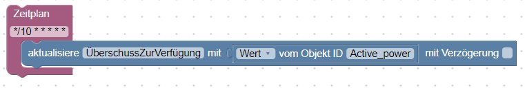

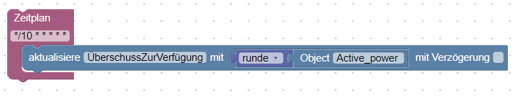

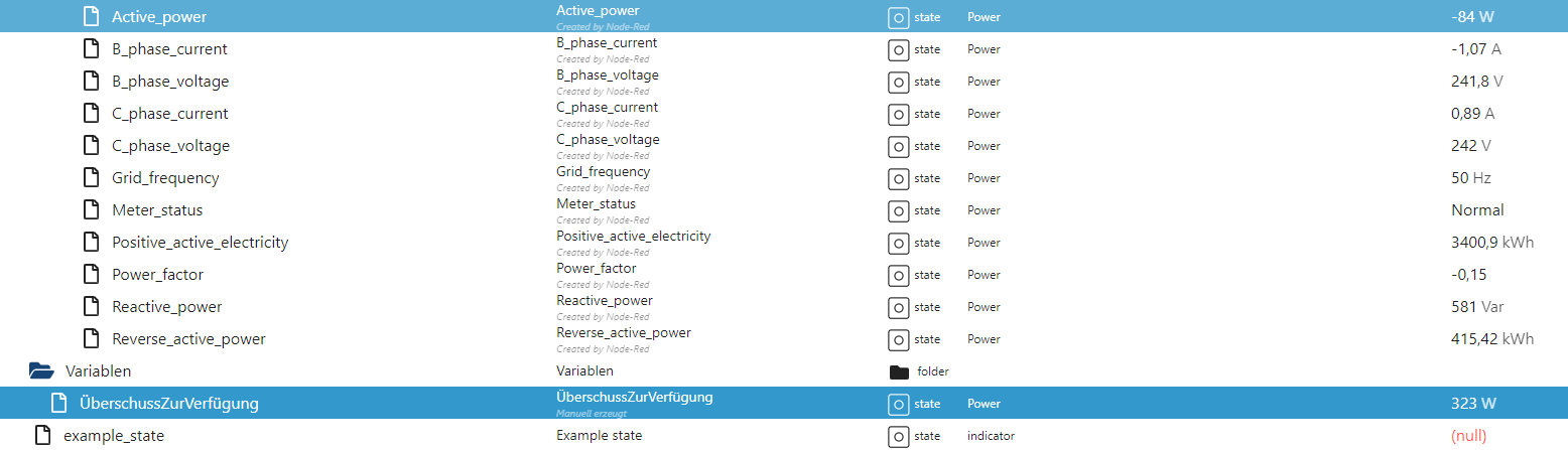

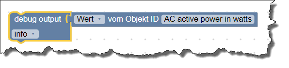

                    @benutzer0815 Also nochmal das Problem:
                    Sieht so aus als wenn alles glatt läuft. Beide haben 1672, aber unter der Ansicht Objekte sieht man dan, dass ActivePower eigentlich -2408W hat:
                    paul53P 1 Reply Last reply

                      @benutzer0815 sagte: Wert von ActivePower
                      Logge mal den Wert und den Typ:
                      B 1 Reply Last reply
                          @Codierknecht
                          Da wird mir undefined ausgegeben
                          EDIT Weil ich den roten Block als Variable erstellt hab, damit das so ausieht wie bei dir. Aber ist ja quatsch ich müsste das so machen:
                          Oder?
                          1 Reply Last reply
                                  Tatsächlich, also wenn ich mir den Wert im Objektbaum ansehe, waren es um die 2500.

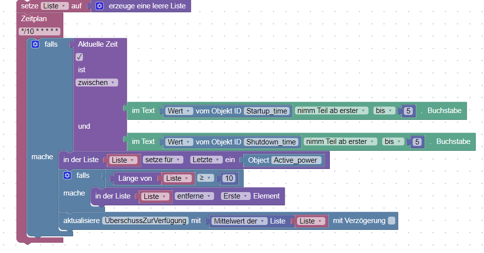

                                    @benutzer0815 Ok jetzt geht's.

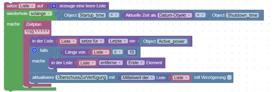

                                    Nun sieht mein Skript so aus:
                                    In meiner Variable steht immer nur NaN. Das steht für Not a Number? Das verwirrt mich mehr als ds ich damit was anfangen kann.
                                    Wie ist denn die Reihenfolge der Abarbeitung? Kann es sein das er jedesmal eine neue Liste erstellt und dadurch dort immer nur ein Wert drin steht?
                                    Also eigentlich soll er ja nur einmal eine neue Liste erstellen und dann immer alle 10 Sekunden die Schleife durchlaufen. Ist das so oder erstellt er eine neue Liste, macht die Schleife und dann wieder eine neue Liste und dann nach 10 Sekunden wieder die Schleife usw?
                                    1 Reply Last reply

                                      @benutzer0815
                                      Was mit dem Script ausgegeben wird, steht zu genau diesem Zeitpunkt auch im Objektbaum.
                                      Alles andere schließe ich mal kategorisch aus.
                                      Ich bin ausnahmsweise mal im Büro, habe daher keinen ioBroker parat - darum nur Theorie:
                                      Du änderst das letzte Element der Liste und löscht dann das erste. Dann ist die Liste immer leer.
                                      Ich denke mal, dass Du eigentlich ein neues Element anhängen wolltest, oder?

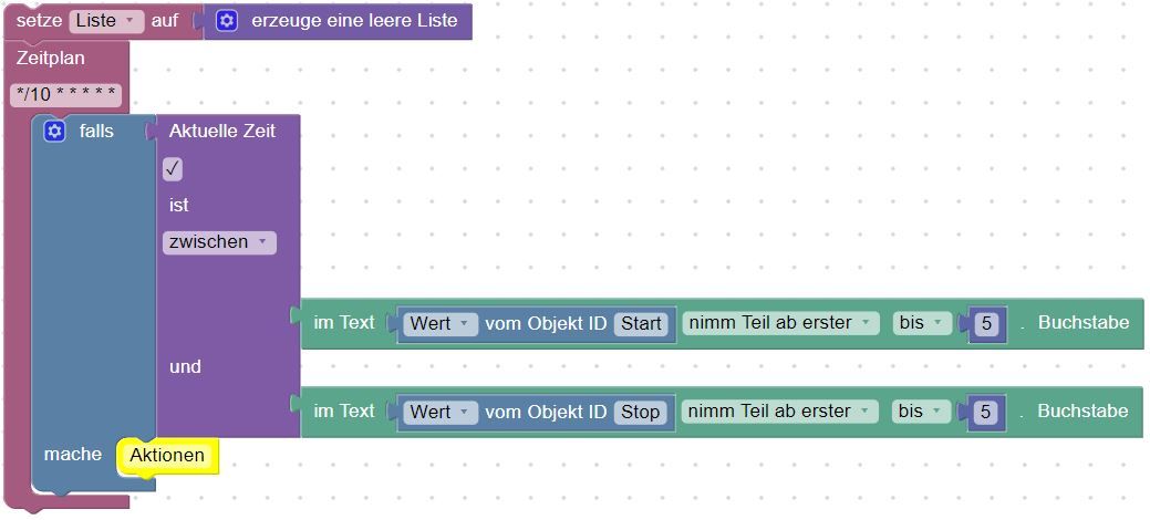

                                        @codierknecht Ja schon aber das erste Element soll er ja nur löschen wenn die Liste = oder > 10 Elemente ist.
                                        Am Anfang soll also die Liste erstmal gefüllt werden und wenn sie voll ist, sollen immer nur die letzten 9 Werte behalten werden.
                                        Ich habe gerade mal folgendes getestet:
                                        Sieht so aus als wenn das rundum des Zeitplans zuerst einmal ausgeführt wird und dann nie wieder. Also erst "Anfang", dann wird die 10-Sekunden-Schleife übersprungen und dann kommt "Ende" und dann geht es mit der Schleife los.
                                        Seltsam.

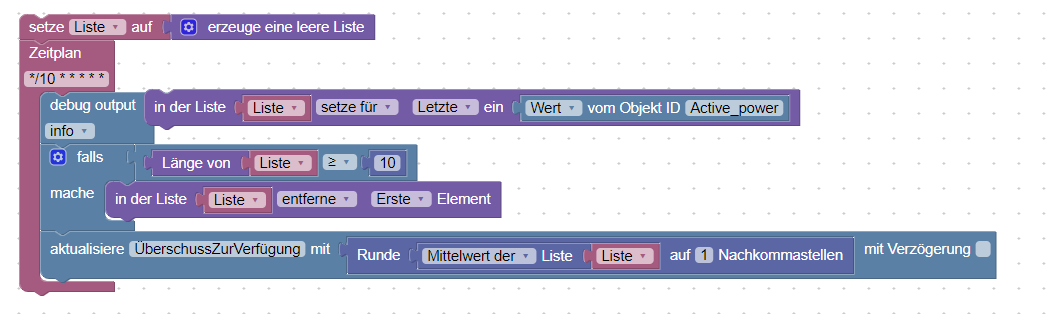

                                          @benutzer0815 So nun scheint es zu funktionieren.
                                          Vielen Dank für die Unterstützung!
