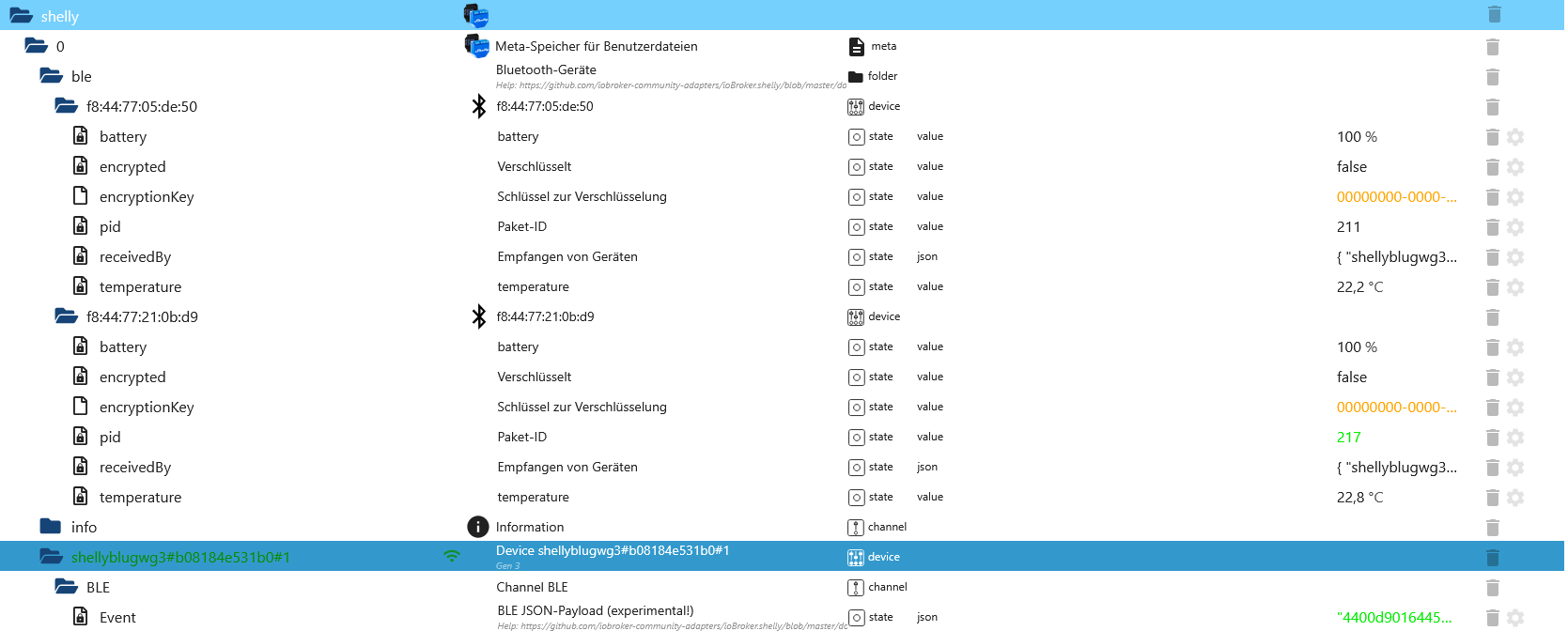

    @haus-automatisierung
    Hier ist der passende Screenshot. Der gestern war von der MQTT-Instanz.
    haus-automatisierungH Offline
    #150
    @kleinerkönig sagte in Shelly >= 6.6.0 mit BLU-Geräten (Bluetooth Low Energy):
    Und der Shelly ist dann auch ganz sicher gegen den Shelly-Adapter (und nicht gegen die MQTT-Instanz) verknüpft?!
    📚 Meine Dokumentation
    K 1 Antwort Letzte Antwort
      K Offline
      K Offline
      kleinerkönig
      #151
      Moin,
      doch der Shelly ist auch gegen MQTT verknüpft. Ich habe darüber die Datenpunkte vom Shelly Add-On ausgelesen. Das funktionierte seinerzeit nicht mit dem Shelly Adapter. Soll aber jetzt auch funktionieren wenn ich das richtig gelesen habe. Ich testen mal.
      • K kleinerkönig
        Moin,
        schrieb am zuletzt editiert von haus-automatisierung
        #152
        Was heißt "auch"? Es geht nur eine MQTT-Verbindung... entweder zum Shelly-Adapter oder zum MQTT-Adapter.
        Am Ende sieht es so aus, als hättest Du einfach nur den Shelly gegen den MQTT-Adapter verbunden. Logischerweise wird dann keine "ble-Struktur" vom Shelly-Apdater angelegt. Du hast Dich ja entschieden, das alles selbst in die Hand zu nehmen. Also auf den Shelly-Adapter umstellen und schon läuft alles.
        Der Weg dahin ist ausführlich dokumentiert.
          K Offline
          K Offline
          kleinerkönig
          #153
          @haus-automatisierung Moin,
          so alles auf den Shelly Adapter umgestellt und jetzt habe ich die Werte. Danke für deine Unterstützung und einen schönen Sonntag
