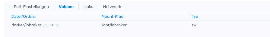

                    @glasfaser
                    Okay , ich versuch es zu erklären.
                    Ich hatte einen Container V7 oder V8 (weiss ich leider nicht mehr)
                    Hatte die Node 18 Problematik. Hab es mit Befehlen geschafft auf 18.18.0 zu kommen. Dann wurde 18.18.1 angeboten.
                    Das Update hat er gemacht ,aber bei Node -V wurde 18.18.0 immer noch angezeigt.
                    Also dachte ich, machste nen Upgrade auf Bookworm.
                    Also Container V9.0.1 geladen, den gemounteten Ordner umbenannt und alles so eingerichtet im Container (Hostname, Volume..) wie vorher.
                    Ging auch alles ohne Probleme. Dann merkte ich , dass keine Kamerabilder in meinem Syno Ordner mehr landen.
                    Und da kam dann dieser Thread.
                    Glasfaser ? 2 Replies Last reply Reply Quote 0

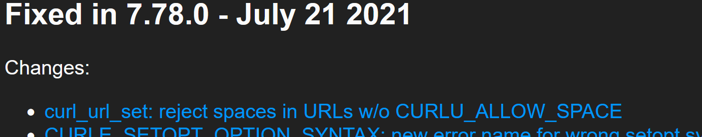

                            fastfoot @Glasfaser last edited by
                            @glasfaser sagte in Update auf Bookworm (Container) curl Befehl noch aktuell?:
                            @haselchen sagte in Update auf Bookworm (Container) curl Befehl noch aktuell?:
                            Ich möchte erstmal wieder nen funktionierendes System haben,
                            dann bitte auch meine Fragen beantworten ... verstehe dein Aufbau gerade nicht !
                            gab es nicht mal diesen Fehler wo die VIS nach einem Restore nicht mehr funktionierte? Bis dahin mal iob upload all
                            Back to topic:
                            • ALLE Anführungszeichen im Befehl müssen weg! Sind unnötig
                            • Leerzeichen sind durch %20 zu ersetzen
                            • die backticks für den date Befehl müssen bleiben
                            • ALLE Sonderzeichen im Passwort müssen mit \ escaped werden
                            • user und passwort mit -u angeben, nicht in der URL(escapen funktioniert dort nicht)
                            curl -T /opt/iobroker/iobroker-data/files/web/lib/img/logo.png -u iobroker:\!iob\$\&\(\)1 ftp://qnapnas3/Snapshot%20Terasse/`date +%Y-%m-%d-%H-%M-%S`.png
                            Hier ist das Passwort !iob$&()1 und der user heisst iobroker
                            Und jetzt möchte ich nur noch von einem Erfolg lesen!

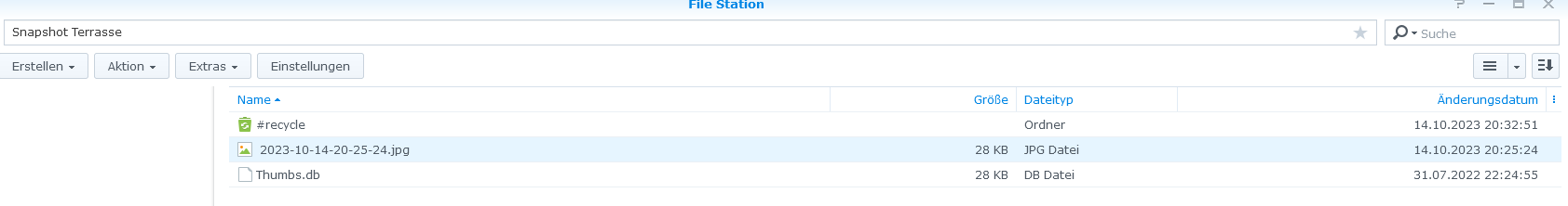

                                  haselchen Most Active @fastfoot last edited by haselchen
                                  @fastfoot
                                  So, jetzt zu Dir 🙂
                                  Mit der 8.1 und meinem Befehl funktioniert es ja.
                                  Und so lasse ich es auch erstmal.
                                  Deine Variante hinkt vermutlich schon am User und Passwort. Denn das muss die Kombination für die Syno sein.
                                  Dort ist meine Anmeldung ja eine völlig andere.
                                  Edit:
                                  Wie du siehst, ist das Bild eben in meinem Ordner gelandet.
                                  Glasfaser F 2 Replies Last reply Reply Quote 0
