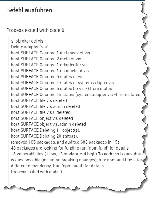

          @martin
          Es sollte reichen, wenn Du
          • den Vis-Adapter löscht
          • den Adapter über die Oberfläche neu installierst (so wie man andere Adapter auch installiert)
          • und dann das Backup wiederherstellst

            @martin du kannst es nachinstallieren
            iob install vis@1.4.10
            @codierknecht sagte in VIS Adapter funktioniert nach Umzug mit Backitup nicht mehr:
            das funktioniert nicht, wegen den Abhängigkeiten
