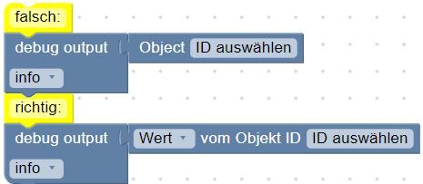

          Das ist das statische Objekt, das man mit getObject(id) erhält. Den Wert erhält man mit getState(id).val (Blockly: Wert von Objekt id).

            @paul53 ich denke auch er hat statt wert von.., einfach die object ID ausgegeben.
            @volker123
            Deswegen muss es gezeigt werden, statt erzählt
