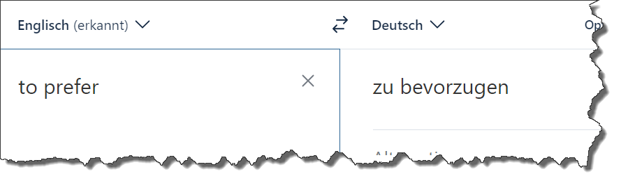

                                  ticaki
                                  @bahnuhr
                                  Vielleicht ist mein Englisch noch mieser als ich befürchtet habe, aber ich lese da ein Empfehlung eigene Datenpunkte in userdata.0 zu erstellen.
                                  Das hat keine Vorteile, nur kommt dann keiner mehr in die Versuchung in verbotenen Verzeichnissen unter javascript.0 datenpunkte zu erzeugen. ich erstelle schon seit 4 Jahren alles in userdata, da mir da kein Adapter drin rumfummelt :)
                                  Spenden
                                  HomoranH bahnuhrB 2 Antworten Letzte Antwort
