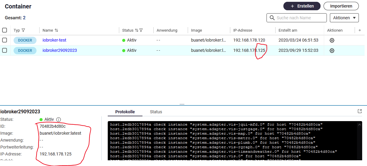

      vielleicht kann einer helfen:
      Zur Installation:
      ioBroker läuft im Container auf einem NAS.
      Wollte node.js updaten, habe neues Image gezogen und ioBroker neu installiert.

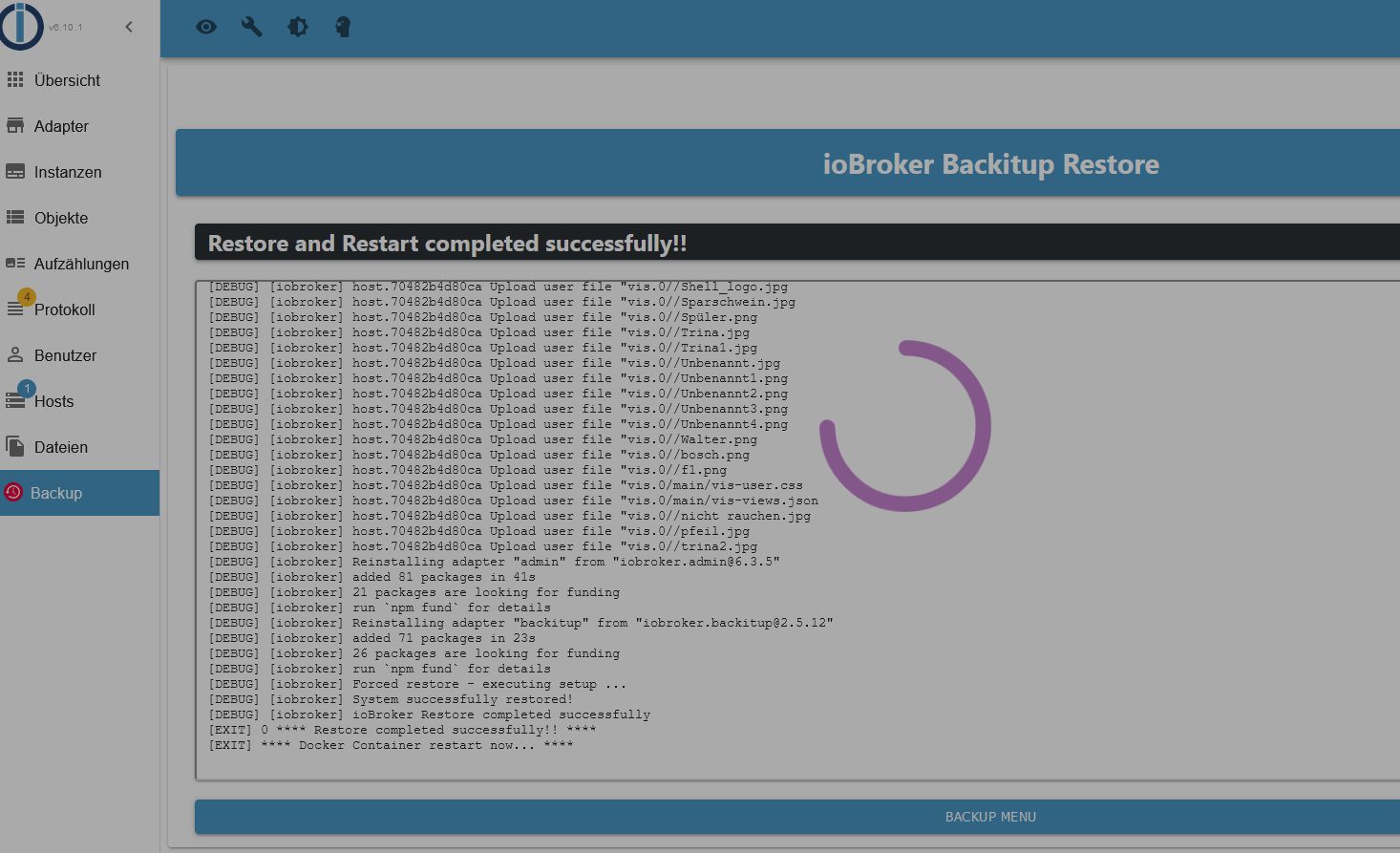

      Danach mit Backitup das Backuo von heute Nacht eingespielt.
      Hat auch soweit geklappt.
      Jetzt läuft aber die Eieruhr und ioBroker startet nicht mehr. Kann da jemand helfen ?
      Danke im voraus

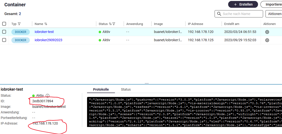

                  @wildbill Doch, hat geklappt, da sind im Befehl 2 Bindestriche, jetzt kommt:
                  connection to databases possible, restart
                  2023-09-29 17:27:59.105  - info: host.2edb3017894a iobroker _restart
                  2023-09-29 17:28:04.560  - info: host.2edb3017894a iobroker.js-controller version 4.0.24 js-controller starting
                  2023-09-29 17:28:04.567  - info: host.2edb3017894a Copyright (c) 2014-2022 bluefox, 2014 hobbyquaker
                  2023-09-29 17:28:04.569  - info: host.2edb3017894a hostname: 2edb3017894a, node: v18.17.0
                  2023-09-29 17:28:04.569  - info: host.2edb3017894a ip addresses: 192.168.178.125
                  2023-09-29 17:28:06.620  - info: host.2edb3017894a-Server  Error inMem-objects listening on port 9001: Error: listen EADDRINUSE: address already in use 127.0.0.1:9001
                  2023-09-29 17:28:34.595  - error: host.2edb3017894a No connection to databases possible, restart

                  2023-09-29 17:36:36.441  - info: host.2edb3017894a hostname: 2edb3017894a, node: v18.17.0
                  2023-09-29 17:36:36.442  - info: host.2edb3017894a ip addresses: 192.168.178.125
                  2023-09-29 17:36:38.782  - info: host.2edb3017894a-Server  Error inMem-objects listening on port 9001: Error: listen EADDRINUSE: address already in use 127.0.0.1:9001
                  2023-09-29 17:37:06.468  - error: host.2edb3017894a No connection to databases possible, restart
                  2023-09-29 17:37:06.475  - info: host.2edb3017894a iobroker _restart
                  2023-09-29 17:37:12.604  - info: host.2edb3017894a iobroker.js-controller version 4.0.24 js-controller starting
                  2023-09-29 17:37:12.612  - info: host.2edb3017894a Copyright (c) 2014-2022 bluefox, 2014 hobbyquaker
                  2023-09-29 17:37:12.613  - info: host.2edb3017894a hostname: 2edb3017894a, node: v18.17.0
                  2023-09-29 17:37:12.614  - info: host.2edb3017894a ip addresses: 192.168.178.125
                  2023-09-29 17:37:14.567  - info: host.2edb3017894a-Server  Error inMem-objects listening on port 9001: Error: listen EADDRINUSE: address already in use 127.0.0.1:9001
                  2023-09-29 17:37:42.639  - error: host.2edb3017894a No connection to databases possible, restart
                  2023-09-29 17:37:42.646  - info: host.2edb3017894a iobroker _restart
                  2023-09-29 17:37:49.781  - info: host.2edb3017894a iobroker.js-controller version 4.0.24 js-controller starting
                  2023-09-29 17:37:49.799  - info: host.2edb3017894a Copyright (c) 2014-2022 bluefox, 2014 hobbyquaker
                  2023-09-29 17:37:49.801  - info: host.2edb3017894a hostname: 2edb3017894a, node: v18.17.0
                  2023-09-29 17:37:49.801  - info: host.2edb3017894a ip addresses: 192.168.178.125
                  2023-09-29 17:37:52.360  - info: host.2edb3017894a-Server  Error inMem-objects listening on port 9001: Error: listen EADDRINUSE: address already in use 127.0.0.1:9001
                  2023-09-29 17:38:19.845  - error: host.2edb3017894a No connection to databases possible, restart
                  2023-09-29 17:38:19.852  - info: host.2edb3017894a iobroker _restart
                  2023-09-29 17:38:26.017  - info: host.2edb3017894a iobroker.js-controller version 4.0.24 js-controller starting
                  2023-09-29 17:38:26.025  - info: host.2edb3017894a Copyright (c) 2014-2022 bluefox, 2014 hobbyquaker
                  2023-09-29 17:38:26.026  - info: host.2edb3017894a hostname: 2edb3017894a, node: v18.17.0
                  2023-09-29 17:38:26.027  - info: host.2edb3017894a ip addresses: 192.168.178.125
                  2023-09-29 17:38:28.359  - info: host.2edb3017894a-Server  Error inMem-objects listening on port 9001: Error: listen EADDRINUSE: address already in use 127.0.0.1:9001
                  2023-09-29 17:38:56.056  - error: host.2edb3017894a No connection to databases possible, restart
                  2023-09-29 17:38:56.065  - info: host.2edb3017894a iobroker _restart
                  2023-09-29 17:39:02.141  - info: host.2edb3017894a iobroker.js-controller version 4.0.24 js-controller starting
                  2023-09-29 17:39:02.152  - info: host.2edb3017894a Copyright (c) 2014-2022 bluefox, 2014 hobbyquaker
                  2023-09-29 17:39:02.153  - info: host.2edb3017894a hostname: 2edb3017894a, node: v18.17.0
                  2023-09-29 17:39:02.154  - info: host.2edb3017894a ip addresses: 192.168.178.125
                  2023-09-29 17:39:03.929  - info: host.2edb3017894a-Server  Error inMem-objects listening on port 9001: Error: listen EADDRINUSE: address already in use 127.0.0.1:9001
                  2023-09-29 17:39:32.184  - error: host.2edb3017894a No connection to databases possible, restart
                  2023-09-29 17:39:32.192  - info: host.2edb3017894a iobroker _restart
                  2023-09-29 17:39:38.304  - info: host.2edb3017894a iobroker.js-controller version 4.0.24 js-controller starting
                  2023-09-29 17:39:38.312  - info: host.2edb3017894a Copyright (c) 2014-2022 bluefox, 2014 hobbyquaker
                  2023-09-29 17:39:38.313  - info: host.2edb3017894a hostname: 2edb3017894a, node: v18.17.0
                  2023-09-29 17:39:38.314  - info: host.2edb3017894a ip addresses: 192.168.178.125
                  2023-09-29 17:39:40.173  - info: host.2edb3017894a-Server  Error inMem-objects listening on port 9001: Error: listen EADDRINUSE: address already in use 127.0.0.1:9001
                  2023-09-29 17:40:08.339  - error: host.2edb3017894a No connection to databases possible, restart
                  2023-09-29 17:40:08.345  - info: host.2edb3017894a iobroker _restart
                  2023-09-29 17:40:14.967  - info: host.2edb3017894a iobroker.js-controller version 4.0.24 js-controller starting
                  2023-09-29 17:40:14.976  - info: host.2edb3017894a Copyright (c) 2014-2022 bluefox, 2014 hobbyquaker
                  2023-09-29 17:40:14.977  - info: host.2edb3017894a hostname: 2edb3017894a, node: v18.17.0
                  2023-09-29 17:40:14.978  - info: host.2edb3017894a ip addresses: 192.168.178.125
                  2023-09-29 17:40:16.901  - info: host.2edb3017894a-Server  Error inMem-objects listening on port 9001: Error: listen EADDRINUSE: address already in use 127.0.0.1:9001
                  2023-09-29 17:40:45.008  - error: host.2edb3017894a No connection to databases possible, restart
                  2023-09-29 17:40:45.016  - info: host.2edb3017894a iobroker _restart
                  2023-09-29 17:40:52.431  - info: host.2edb3017894a iobroker.js-controller version 4.0.24 js-controller starting
                  2023-09-29 17:40:52.438  - info: host.2edb3017894a Copyright (c) 2014-2022 bluefox, 2014 hobbyquaker
                  2023-09-29 17:40:52.440  - info: host.2edb3017894a hostname: 2edb3017894a, node: v18.17.0
                  2023-09-29 17:40:52.441  - info: host.2edb3017894a ip addresses: 192.168.178.125
                  2023-09-29 17:40:54.202  - info: host.2edb3017894a-Server  Error inMem-objects listening on port 9001: Error: listen EADDRINUSE: address already in use 127.0.0.1:9001
                  2023-09-29 17:41:22.467  - error: host.2edb3017894a No connection to databases possible, restart
                  2023-09-29 17:41:22.475  - info: host.2edb3017894a iobroker _restart
                  2023-09-29 17:41:27.935  - info: host.2edb3017894a iobroker.js-controller version 4.0.24 js-controller starting
                  2023-09-29 17:41:27.944  - info: host.2edb3017894a Copyright (c) 2014-2022 bluefox, 2014 hobbyquaker
                  2023-09-29 17:41:27.945  - info: host.2edb3017894a hostname: 2edb3017894a, node: v18.17.0
                  2023-09-29 17:41:27.946  - info: host.2edb3017894a ip addresses: 192.168.178.125
                  2023-09-29 17:41:29.878  - info: host.2edb3017894a-Server  Error inMem-objects listening on port 9001: Error: listen EADDRINUSE: address already in use 127.0.0.1:9001
                  2023-09-29 17:41:57.975  - error: host.2edb3017894a No connection to databases possible, restart
                  2023-09-29 17:41:57.982  - info: host.2edb3017894a iobroker _restart
                  2023-09-29 17:42:04.071  - info: host.2edb3017894a iobroker.js-controller version 4.0.24 js-controller starting
                  2023-09-29 17:42:04.082  - info: host.2edb3017894a Copyright (c) 2014-2022 bluefox, 2014 hobbyquaker
                  2023-09-29 17:42:04.083  - info: host.2edb3017894a hostname: 2edb3017894a, node: v18.17.0
                  2023-09-29 17:42:04.084  - info: host.2edb3017894a ip addresses: 192.168.178.125
                  2023-09-29 17:42:06.030  - info: host.2edb3017894a-Server  Error inMem-objects listening on port 9001: Error: listen EADDRINUSE: address already in use 127.0.0.1:9001
                  2023-09-29 17:42:34.117  - error: host.2edb3017894a No connection to databases possible, restart
                  2023-09-29 17:42:34.126  - info: host.2edb3017894a iobroker _restart
                  2023-09-29 17:42:40.615  - info: host.2edb3017894a iobroker.js-controller version 4.0.24 js-controller starting
                  2023-09-29 17:42:40.623  - info: host.2edb3017894a Copyright (c) 2014-2022 bluefox, 2014 hobbyquaker
                  2023-09-29 17:42:40.624  - info: host.2edb3017894a hostname: 2edb3017894a, node: v18.17.0
                  2023-09-29 17:42:40.625  - info: host.2edb3017894a ip addresses: 192.168.178.125
                  2023-09-29 17:42:42.511  - info: host.2edb3017894a-Server  Error inMem-objects listening on port 9001: Error: listen EADDRINUSE: address already in use 127.0.0.1:9001
                  2023-09-29 17:43:10.653  - error: host.2edb3017894a No connection to databases possible, restart
                  2023-09-29 17:43:10.660  - info: host.2edb3017894a iobroker _restart
                  2023-09-29 17:43:16.389  - info: host.2edb3017894a iobroker.js-controller version 4.0.24 js-controller starting
                  2023-09-29 17:43:16.398  - info: host.2edb3017894a Copyright (c) 2014-2022 bluefox, 2014 hobbyquaker
                  2023-09-29 17:43:16.399  - info: host.2edb3017894a hostname: 2edb3017894a, node: v18.17.0
                  2023-09-29 17:43:16.400  - info: host.2edb3017894a ip addresses: 192.168.178.125
                  2023-09-29 17:43:19.434  - info: host.2edb3017894a-Server  Error inMem-objects listening on port 9001: Error: listen EADDRINUSE: address already in use 127.0.0.1:9001
                  2023-09-29 17:43:46.431  - error: host.2edb3017894a No connection to databases possible, restart
                  2023-09-29 17:43:46.440  - info: host.2edb3017894a iobroker _restart
                  2023-09-29 17:43:52.649  - info: host.2edb3017894a iobroker.js-controller version 4.0.24 js-controller starting
                  2023-09-29 17:43:52.657  - info: host.2edb3017894a Copyright (c) 2014-2022 bluefox, 2014 hobbyquaker
                  2023-09-29 17:43:52.659  - info: host.2edb3017894a hostname: 2edb3017894a, node: v18.17.0
                  2023-09-29 17:43:52.660  - info: host.2edb3017894a ip addresses: 192.168.178.125
                  2023-09-29 17:43:55.135  - info: host.2edb3017894a-Server  Error inMem-objects listening on port 9001: Error: listen EADDRINUSE: address already in use 127.0.0.1:9001
                  2023-09-29 17:44:22.693  - error: host.2edb3017894a No connection to databases possible, restart
                  2023-09-29 17:44:22.699  - info: host.2edb3017894a iobroker _restart
                  2023-09-29 17:44:28.308  - info: host.2edb3017894a iobroker.js-controller version 4.0.24 js-controller starting
                  2023-09-29 17:44:28.315  - info: host.2edb3017894a Copyright (c) 2014-2022 bluefox, 2014 hobbyquaker
                  2023-09-29 17:44:28.317  - info: host.2edb3017894a hostname: 2edb3017894a, node: v18.17.0
                  2023-09-29 17:44:28.317  - info: host.2edb3017894a ip addresses: 192.168.178.125
                  2023-09-29 17:44:30.203  - info: host.2edb3017894a-Server  Error inMem-objects listening on port 9001: Error: listen EADDRINUSE: address already in use 127.0.0.1:9001
                  2023-09-29 17:44:58.344  - error: host.2edb3017894a No connection to databases possible, restart
                  2023-09-29 17:44:58.350  - info: host.2edb3017894a iobroker _restart
                  2023-09-29 17:45:05.343  - info: host.2edb3017894a iobroker.js-controller version 4.0.24 js-controller starting
                  2023-09-29 17:45:05.352  - info: host.2edb3017894a Copyright (c) 2014-2022 bluefox, 2014 hobbyquaker
                  2023-09-29 17:45:05.354  - info: host.2edb3017894a hostname: 2edb3017894a, node: v18.17.0
                  2023-09-29 17:45:05.355  - info: host.2edb3017894a ip addresses: 192.168.178.125
                  2023-09-29 17:45:07.960  - info: host.2edb3017894a-Server  Error inMem-objects listening on port 9001: Error: listen EADDRINUSE: address already in use 127.0.0.1:9001
                  2023-09-29 17:45:35.391  - error: host.2edb3017894a No connection to databases possible, restart
                  2023-09-29 17:45:35.397  - info: host.2edb3017894a iobroker _restart
                  2023-09-29 17:45:47.848  - info: host.2edb3017894a iobroker.js-controller version 4.0.24 js-controller starting
                  2023-09-29 17:45:47.862  - info: host.2edb3017894a Copyright (c) 2014-2022 bluefox, 2014 hobbyquaker
                  2023-09-29 17:45:47.864  - info: host.2edb3017894a hostname: 2edb3017894a, node: v18.17.0
                  2023-09-29 17:45:47.869  - info: host.2edb3017894a ip addresses: 192.168.178.125
                  2023-09-29 17:45:50.084  - info: host.2edb3017894a-Server  Error inMem-objects listening on port 9001: Error: listen EADDRINUSE: address already in use 127.0.0.1:9001
                  2023-09-29 17:46:17.938  - error: host.2edb3017894a No connection to databases possible, restart
                  2023-09-29 17:46:17.947  - info: host.2edb3017894a iobroker _restart
                  2023-09-29 17:46:24.444  - info: host.2edb3017894a iobroker.js-controller version 4.0.24 js-controller starting
                  2023-09-29 17:46:24.454  - info: host.2edb3017894a Copyright (c) 2014-2022 bluefox, 2014 hobbyquaker
                  2023-09-29 17:46:24.455  - info: host.2edb3017894a hostname: 2edb3017894a, node: v18.17.0
                  2023-09-29 17:46:24.456  - info: host.2edb3017894a ip addresses: 192.168.178.125
                  2023-09-29 17:46:26.412  - info: host.2edb3017894a-Server  Error inMem-objects listening on port 9001: Error: listen EADDRINUSE: address already in use 127.0.0.1:9001
                  2023-09-29 17:46:54.488  - error: host.2edb3017894a No connection to databases possible, restart
                  2023-09-29 17:46:54.495  - info: host.2edb3017894a iobroker _restart
                  2023-09-29 17:47:00.124  - info: host.2edb3017894a iobroker.js-controller version 4.0.24 js-controller starting
                  2023-09-29 17:47:00.136  - info: host.2edb3017894a Copyright (c) 2014-2022 bluefox, 2014 hobbyquaker
                  2023-09-29 17:47:00.138  - info: host.2edb3017894a hostname: 2edb3017894a, node: v18.17.0
                  2023-09-29 17:47:00.139  - info: host.2edb3017894a ip addresses: 192.168.178.125
                  2023-09-29 17:47:01.898  - info: host.2edb3017894a-Server  Error inMem-objects listening on port 9001: Error: listen EADDRINUSE: address already in use 127.0.0.1:9001
                  2023-09-29 17:47:30.171  - error: host.2edb3017894a No connection to databases possible, restart
                  2023-09-29 17:47:30.179  - info: host.2edb3017894a iobroker _restart
                  2023-09-29 17:47:35.713  - info: host.2edb3017894a iobroker.js-controller version 4.0.24 js-controller starting
                  2023-09-29 17:47:35.726  - info: host.2edb3017894a Copyright (c) 2014-2022 bluefox, 2014 hobbyquaker
                  2023-09-29 17:47:35.728  - info: host.2edb3017894a hostname: 2edb3017894a, node: v18.17.0
                  2023-09-29 17:47:35.730  - info: host.2edb3017894a ip addresses: 192.168.178.125
                  2023-09-29 17:47:37.581  - info: host.2edb3017894a-Server  Error inMem-objects listening on port 9001: Error: listen EADDRINUSE: address already in use 127.0.0.1:9001
                  2023-09-29 17:48:05.767  - error: host.2edb3017894a No connection to databases possible, restart
                  2023-09-29 17:48:05.773  - info: host.2edb3017894a iobroker _restart
                  2023-09-29 17:48:11.480  - info: host.2edb3017894a iobroker.js-controller version 4.0.24 js-controller starting
                  2023-09-29 17:48:11.487  - info: host.2edb3017894a Copyright (c) 2014-2022 bluefox, 2014 hobbyquaker
                  2023-09-29 17:48:11.489  - info: host.2edb3017894a hostname: 2edb3017894a, node: v18.17.0
                  2023-09-29 17:48:11.489  - info: host.2edb3017894a ip addresses: 192.168.178.125
                  2023-09-29 17:48:13.128  - info: host.2edb3017894a-Server  Error inMem-objects listening on port 9001: Error: listen EADDRINUSE: address already in use 127.0.0.1:9001
                  2023-09-29 17:48:41.517  - error: host.2edb3017894a No connection to databases possible, restart
                  2023-09-29 17:48:41.524  - info: host.2edb3017894a iobroker _restart
                  2023-09-29 17:48:48.070  - info: host.2edb3017894a iobroker.js-controller version 4.0.24 js-controller starting
                  2023-09-29 17:48:48.078  - info: host.2edb3017894a Copyright (c) 2014-2022 bluefox, 2014 hobbyquaker
                  2023-09-29 17:48:48.079  - info: host.2edb3017894a hostname: 2edb3017894a, node: v18.17.0
                  2023-09-29 17:48:48.080  - info: host.2edb3017894a ip addresses: 192.168.178.125
                  2023-09-29 17:48:50.221  - info: host.2edb3017894a-Server  Error inMem-objects listening on port 9001: Error: listen EADDRINUSE: address already in use 127.0.0.1:9001
                  2023-09-29 17:49:18.105  - error: host.2edb3017894a No connection to databases possible, restart
                  2023-09-29 17:49:18.112  - info: host.2edb3017894a iobroker _restart
                  2023-09-29 17:49:24.355  - info: host.2edb3017894a iobroker.js-controller version 4.0.24 js-controller starting
                  2023-09-29 17:49:24.366  - info: host.2edb3017894a Copyright (c) 2014-2022 bluefox, 2014 hobbyquaker
                  2023-09-29 17:49:24.368  - info: host.2edb3017894a hostname: 2edb3017894a, node: v18.17.0
                  2023-09-29 17:49:24.369  - info: host.2edb3017894a ip addresses: 192.168.178.125
                  2023-09-29 17:49:26.676  - info: host.2edb3017894a-Server  Error inMem-objects listening on port 9001: Error: listen EADDRINUSE: address already in use 127.0.0.1:9001
                  2023-09-29 17:49:54.407  - error: host.2edb3017894a No connection to databases possible, restart
                  2023-09-29 17:49:54.415  - info: host.2edb3017894a iobroker _restart
                  2023-09-29 17:50:01.143  - info: host.2edb3017894a iobroker.js-controller version 4.0.24 js-controller starting
                  2023-09-29 17:50:01.154  - info: host.2edb3017894a Copyright (c) 2014-2022 bluefox, 2014 hobbyquaker
                  2023-09-29 17:50:01.156  - info: host.2edb3017894a hostname: 2edb3017894a, node: v18.17.0
                  2023-09-29 17:50:01.157  - info: host.2edb3017894a ip addresses: 192.168.178.125

                              Thomas Braun Most Active @mario.blass last edited by
                              @mario-blass sagte in io broker startet nicht nach backitup:
                              Da wohnt schon wer.

                                  @mario-blass Aber wo kommt diese Adresse her (127.0.0.1:9001)
                                  • W
                                    Wildbill @mario.blass last edited by Wildbill
                                    @mario-blass Entweder läuft auf Deinem Docker-Host schon ein anderer Container, der 9001 belegt, der Port ist durch einen Dienst des Host selbst belegt, oder im iobroker-Container hängt was. Hast Du den mal neu gestartet?
                                    Gruss, Jürgen
                                    127.0.0.1 ist der localhost, also genau dieses Gerät. Wobei ich nicht weiss, ob da bei Docker der Host auch als localhost sichtbar ist.

                                      M W 2 Replies Last reply Reply Quote 0
                                      • M
                                        mario.blass @Thomas Braun last edited by mario.blass
                                        @thomas-braun
                                        Ich habe noch den "Alten" Broker in einem Container laufen mit der alten node Version. Liegt es daran ?
                                        • W
                                          Wildbill @Thomas Braun last edited by
                                          @thomas-braun Wieso schreibst Du immer das, was ich auch schreibe, nur eine Sekunde vor mir? 😊
                                          • W
                                            @thomas-braun
                                            Ich habe noch den "Alten" Broker in einem Container laufen mit der alten node VErson. Liegt es daran ?
                                            Der belegt dann ziemlich sicher den Port, da hast Du die Antwort.
