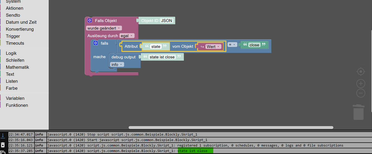

          @dellishelly Das sind JSON Objekte - so wie wir sie vorher erstellt haben. Falls Du aus dem Objekt einzelne Werte brauchst, dann empfehle ich Dir einen Alias zu erstellen. Dann hast Du Werte zum Beispiel für ein VIS immer zur Verfügung:
          Hier eine Anleitung für die Lösung mit einem Alias:
          https://forum.iobroker.net/post/980575
          Andererseits kannst Du auch direkt mit Blockly auf die Werte zugreifen was Dir lieber ist.
          Wenn Du also überprüfen möchtest ob der state close ist:
           <block type="on_ext" id="oR-Ri-KpM`_]/V/@aioc" x="-1037" y="38">
             <value name="OID0">
               <shadow type="field_oid" id="s4=pdKjJwy34aI^n8E_i">
                 <field name="oid">0_userdata.0.Test.JSON</field>
               </shadow>
             </value>
             <statement name="STATEMENT">
               <block type="controls_if" id="Y-[G`jD5P.P]G?M|x=YQ">
                 <value name="IF0">
                   <block type="logic_compare" id="]ego6bV{IFO|V)nlk26G">
                     <field name="OP">EQ</field>
                     <value name="A">
                       <block type="get_attr" id="4X;W1|Y9NlE)5P)I4@Tz">
                         <value name="PATH">
                           <shadow type="text" id="zJftLRJ-@VtX#4wES,`o">
                             <field name="TEXT">state</field>
                           </shadow>
                         </value>
                         <value name="OBJECT">
                           <block type="on_source" id="l%cyXC:2XjC?N%HbV]v=">
                           </block>
                         </value>
                       </block>
                     </value>
                     <value name="B">
                       <block type="text" id="%*N}6)V#8YLscT;*Z%FS">
                         <field name="TEXT">close</field>
                       </block>
                     </value>
                   </block>
                 </value>
                 <statement name="DO0">
                   <block type="debug" id="xK(%ROLZ0v7nXu:KXd^)">
                     <value name="TEXT">
                       <shadow type="text" id="avVWnz8PWq/X]RReZySm">
                         <field name="TEXT">state ist close</field>
                       </shadow>
                     </value>
                   </block>
                 </statement>
               </block>
             </statement>
           </block>
          </xml>
          Steuern kannst Du glaub selbst.
          Für die MAC- Adresse ist das Attribut dann halt addr.
          WICHTIG: Man sieht das man einzelne Werte in Datenpunkten eigentlich nicht braucht, da der Zugriff auf die Eigenschaften eines JSON Objektes super einfach ist. Lediglich wenn man in VIS direkt einen Wert anzeigen will, macht es meines Erachtens Sinn.
          D 1 Antwort Letzte Antwort

                  @mickym
                  Super Attribut von Objekt war der Schlüssel der mir fehlte !!
                  Bau mir das mal eben zusammen und gucke obs klappt
                  • D Dellishelly

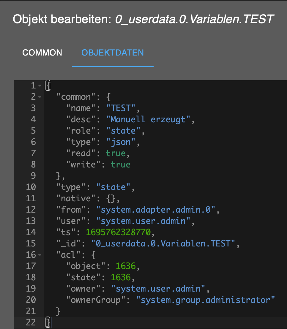

                    @mickym
                    @dellishelly
                    hier bereits ausgefüllt
                    @homoran sagte in Auslesen von Zeichenkette mit Blockly:
                    ansonsten ist der Block "Attribut addr von VAR" dein Freund
                      Dellishelly

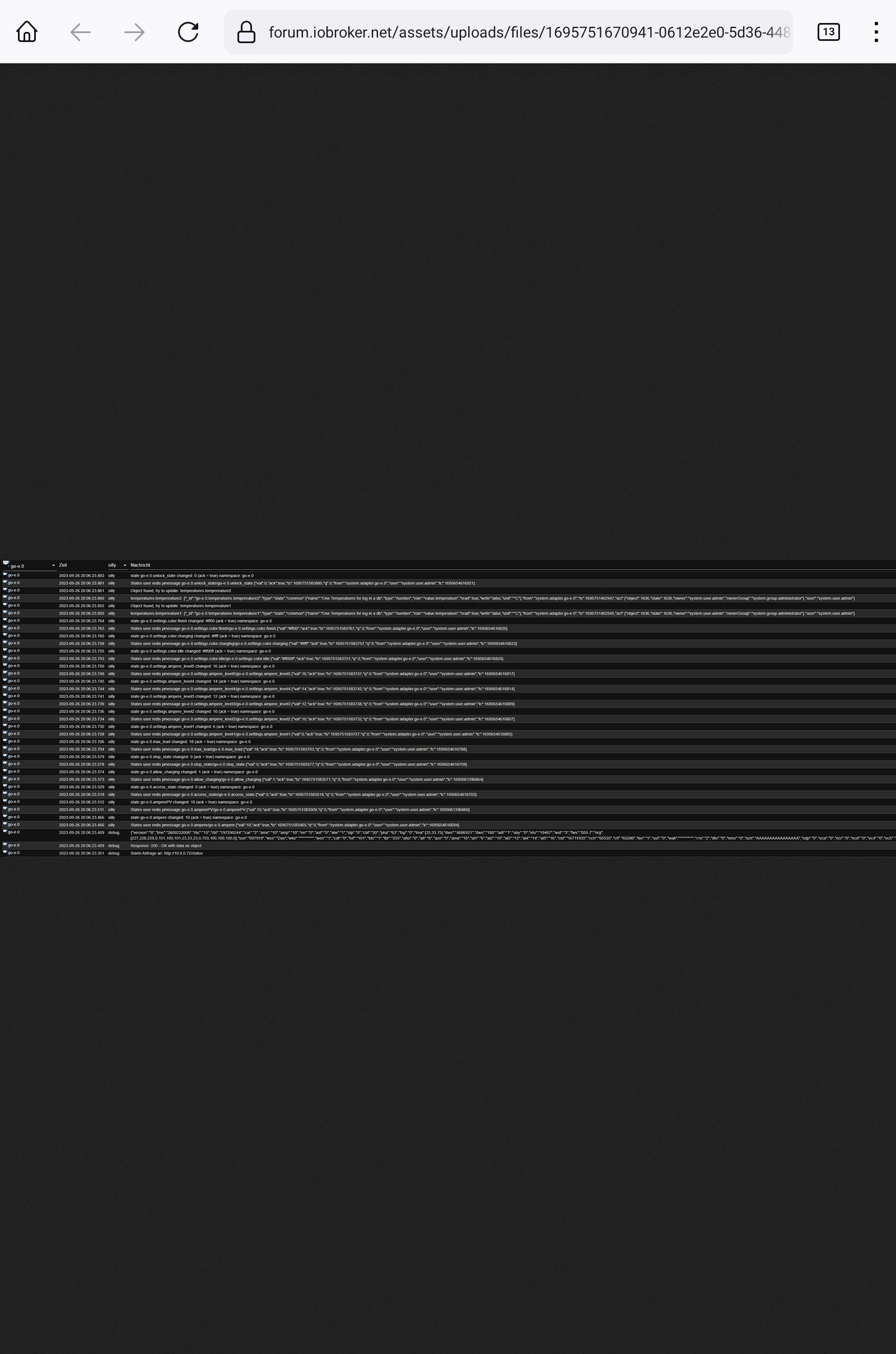

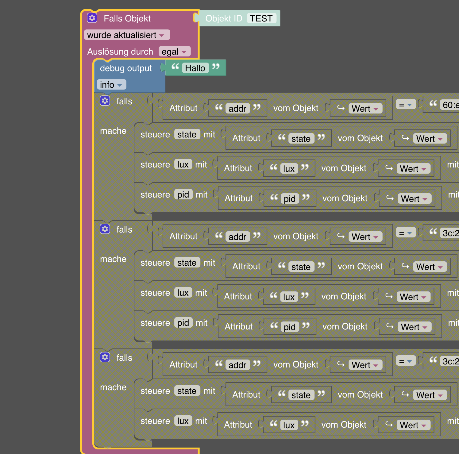

                      Hi zusammen
                      @mickym
                      Ich hab keine Ahnung mehr woran es liegt.
                      Ich denke ich hab das Blockly soweit richtig, aber das Skript checkt schlichtweg keine Aktualisierung oder Änderung der JSON.
                      Hat hier wer noch ne Idee woran das liegen könnte ? Nehme ich den falschen Block ?
                      Im Log passiert rein garnichts. weder im JS noch im Admin
                      mickymM HomoranH Ralla66R paul53P 4 Antworten Letzte Antwort
                      • D Dellishelly
                        Hi zusammen
                        @mickym

                          @dellishelly sagte in Auslesen von Zeichenkette mit Blockly:
                          welche JSON?
                          Wo liegt die?
                          im Trigger dürfen nur IDs sein

                                  @homoran na es wurde doch sogar ein Screenshot erstellt. Ist ein State unter 0_userdata.0
                                  Siehe: https://forum.iobroker.net/post/1051127
                                    @mickym sagte in Auslesen von Zeichenkette mit Blockly:
                                    Schwarz auf schwarz statt als Text in code-tags 😡
                                      mickymM Offline
                                      mickymM Offline
                                      mickym
                                      @homoran das hilft jetzt aber nicht bei dem Problem und ich kann das lesen. Das ist nicht schwarz auf schwarz. Na egal ich kann nicht helfen, aus meiner Sicht sollte das triggern, wenn die richtige Objekt-Id ausgewählt wurde und es nicht noch ein Test-State gibt.
                                      @Dellishelly Was du noch tun kannst ist den JavaScript Code des Blocklies in Code-Tags hier einstellen

                                        Hi zusammen
                                        @mickym
                                        @dellishelly sagte: Skript checkt schlichtweg keine Aktualisierung
                                        Das Skript ist aktiv und hoffentlich nicht unter der Gruppe "global" erstellt?
