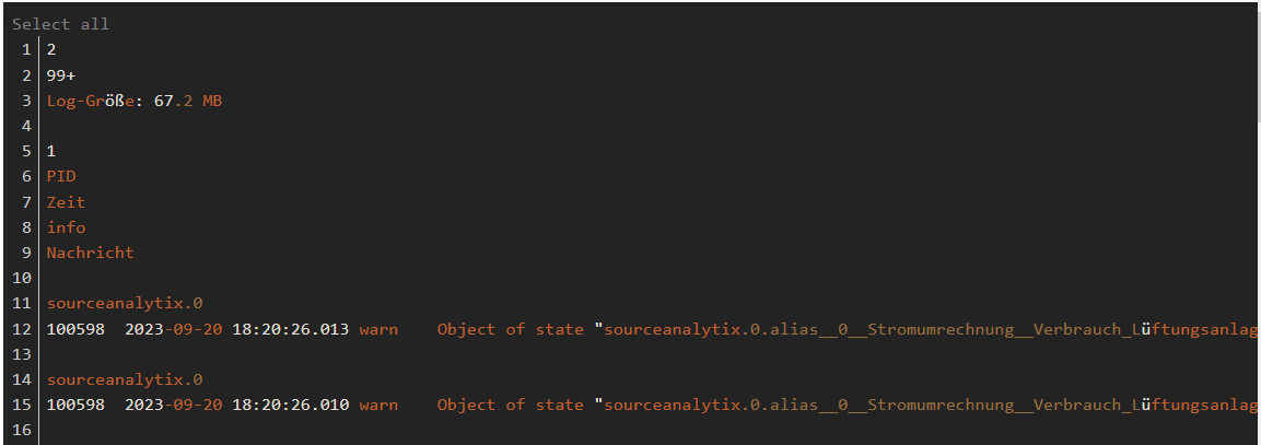

    Hallo
    bekomme ständig Fehlermeldung im Protokoll.
    Hab alles versucht, ich habe ne blockade im Kopf.....
    99+
    Log-Größe: 67.2 MB
    PID
    Zeit
    info
    Nachricht
    sourceanalytix.0
    100598	2023-09-20 18:20:26.013	warn	Object of state "sourceanalytix.0.alias__0__Stromumrechnung__Verbrauch_Lüftungsanlage.2023.readingCumulative" is missing the required property "common.type"
    sourceanalytix.0
    100598	2023-09-20 18:20:26.010	warn	Object of state "sourceanalytix.0.alias__0__Stromumrechnung__Verbrauch_Lüftungsanlage.cumulativeReading" is missing the required property "common.type"
    sourceanalytix.0
    100598	2023-09-20 18:20:25.602	warn	Object of state "sourceanalytix.0.alias__0__Stromumrechnung__Verbrauch_Fernsehr_Wohnzimmer.2023.readingCumulative" is missing the required property "common.type"
    sourceanalytix.0
    100598	2023-09-20 18:20:25.599	warn	Object of state "sourceanalytix.0.alias__0__Stromumrechnung__Verbrauch_Fernsehr_Wohnzimmer.2023.readingCumulative" is missing the required property "common.type"
    sourceanalytix.0
    100598	2023-09-20 18:20:25.598	warn	Object of state "sourceanalytix.0.alias__0__Stromumrechnung__Verbrauch_Fernsehr_Wohnzimmer.2023.readingCumulative" is missing the required property "common.type"
    sourceanalytix.0
    sourceanalytix.0
    100598	2023-09-20 18:20:25.596	warn	Object of state "sourceanalytix.0.alias__0__Stromumrechnung__Verbrauch_Fernsehr_Wohnzimmer.2023.readingCumulative" is missing the required property "common.type"
    sourceanalytix.0
    sourceanalytix.0
    100598	2023-09-20 18:20:25.595	warn	Object of state "sourceanalytix.0.alias__0__Stromumrechnung__Verbrauch_Fernsehr_Wohnzimmer.2023.readingCumulative" is missing the required property "common.type"
    sourceanalytix.0
    100598	2023-09-20 18:20:25.585	warn	Object of state "sourceanalytix.0.alias__0__Stromumrechnung__Verbrauch_Fernsehr_Wohnzimmer.cumulativeReading" is missing the required property "common.type"
    sourceanalytix.0
    sourceanalytix.0
    sourceanalytix.0
    sourceanalytix.0
    sourceanalytix.0
    100598	2023-09-20 18:20:25.584	warn	Object of state "sourceanalytix.0.alias__0__Stromumrechnung__Verbrauch_Fernsehr_Wohnzimmer.cumulativeReading" is missing the required property "common.type"
    sourceanalytix.0

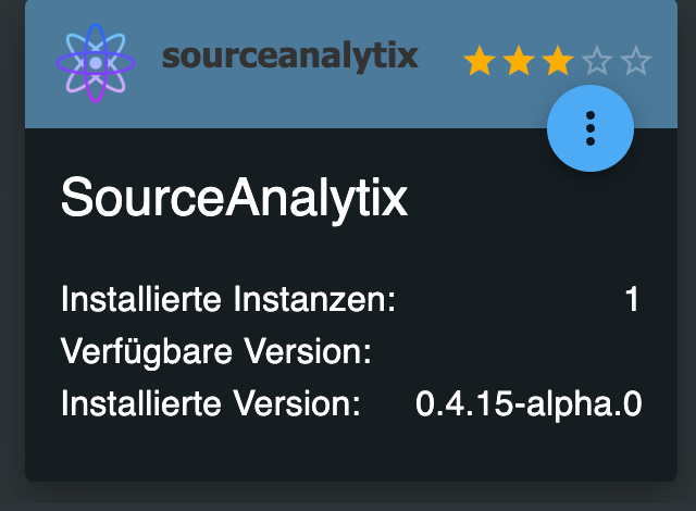

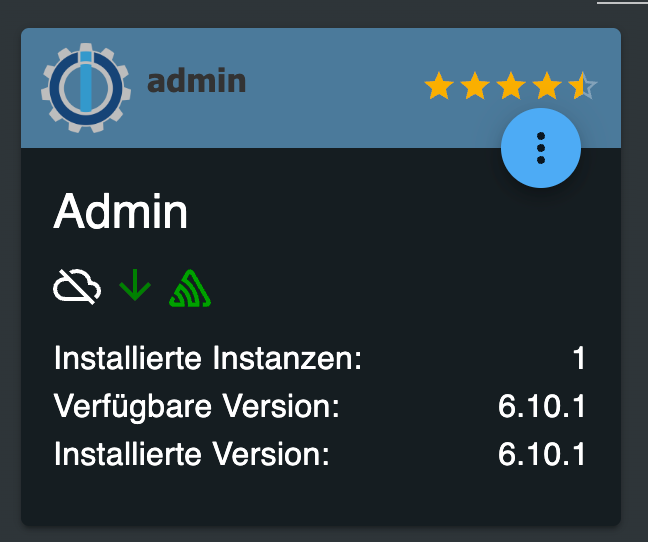

          @longbow welche version installiert ist
          LongbowL 1 Antwort Letzte Antwort
          • crunchipC crunchip
            LongbowL Offline
            LongbowL Offline
            Longbow
            schrieb am zuletzt editiert von Longbow
            hilft dich das ?

              @longbow da bin ich dann auch überfragt, hast ja schon die neusten versionen laufen

                                      Hallo
                                      99+
                                      Log-Größe: 67.2 MB
                                      PID
                                      Zeit
                                      info
                                      Nachricht
                                      sourceanalytix.0
                                      sourceanalytix.0
                                      sourceanalytix.0
                                      sourceanalytix.0
                                      sourceanalytix.0
                                      sourceanalytix.0
                                      sourceanalytix.0
                                      sourceanalytix.0
                                      sourceanalytix.0
                                      sourceanalytix.0
                                      sourceanalytix.0
                                      sourceanalytix.0
                                      sourceanalytix.0
                                      sourceanalytix.0
                                      sourceanalytix.0
                                      sourceanalytix.0
