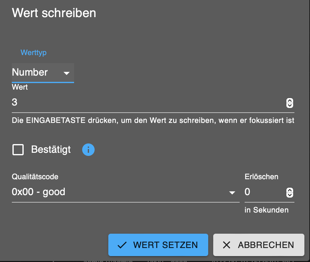

      Bei einem Datenpunkt, der selbst als Zahl angelegt wurde, lassen sich keine Nachkommawerte mehr eingeben. Nur noch ganze Zahlen. Entweder ich übersehe hier was, oder bei einem der letzten Adapterupdates ist ein Bug drin... Dafür kann man den Wert jetzt per kleiner Pfeile rechts hoch- und runterscrollen. Muss man da neuerdings noch irgendwo was einstellen um Nachkommawerte ergeben zu können?

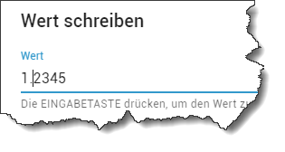

                      Codierknecht Developer Most Active @mickym last edited by
                      @mickym
                      Man kann schon den Punkt verwenden - aber erst nachdem man ein paar Ziffern eingegeben hat.
                      Dann kann man im Nachhinein den Punkt dazwischenprömpeln.
                      Dass das ein bisschen buggy ist, würde ich bestätigen.

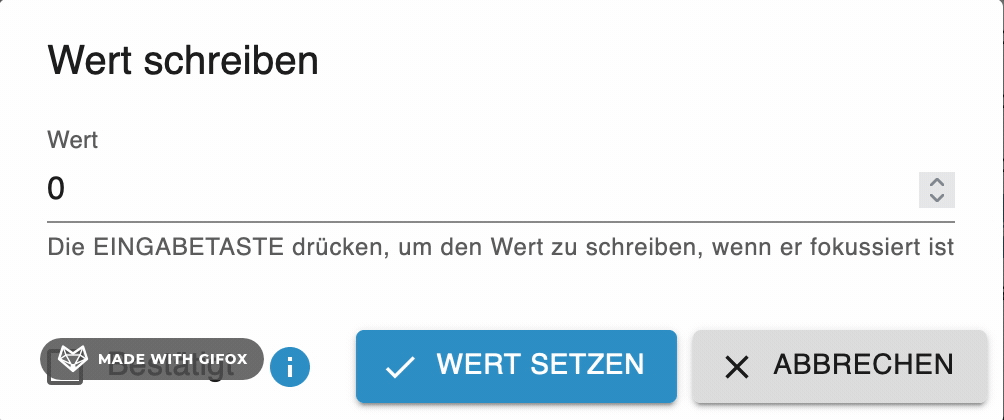

                            @foxriver76 Was soll ich genau senden? Sobald ich , oder . eingebe, dann wird aus den schon eingegebenen Ziffern eine Null. Bin auf 6.10.1. Hab es als Video aufgenommen, das ist aber zu groß um es hier zu posten...

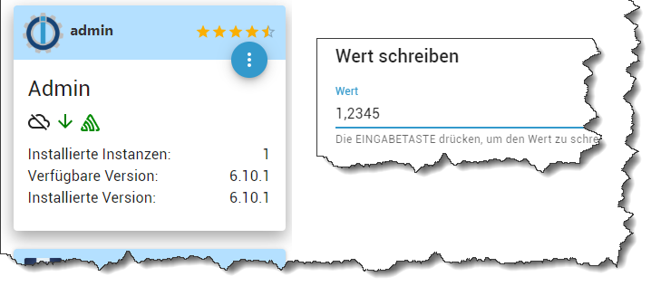

                                        z.B. 200,05 oder 456,708 !!!
                                        Dann gib halt erst 200,5 ein und füge hinterher die Null ein.
                                        Es gibt ein Issue zu einem ähnlichen Problem. Das Ganze wohl auch abhängig von den Spracheinstellungen und vom verwendeten Browser.
                                        https://github.com/ioBroker/ioBroker.admin/issues/2119
                                        DEV2DEV-DE created this issue in ioBroker/ioBroker.admin
                                        closed Admin 6.10.1: Entering decimal values into datapoints is some kind of 'fuzzy' #2119
