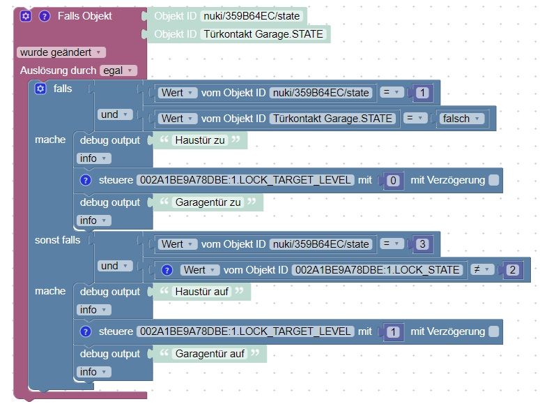

    Hallo, ich habe seit ein paar Tagen Probleme mit einigen Skripten, die nur noch mehr oder weniger zuverlässig ausgeführt werden. Ich weiß jetzt leider nicht wo ich ansetzen soll zur Lösung. Aufgefallen ist mir nur, wenn ich im Blockly eine Objekt ID auswähle und sich der Objektbaum aufbaut, alle Werte auf (Null) stehen, in rot. Nach ca. 30 Sekunden erscheinen die tatsächlichen Werte. Wenn ich über den Tab Objekte den Objektbaum aufrufe, sind alle Werte sofort da.
    Bitte sagt mir, was Ihr noch an Input braucht um mir helfen zu können. :)

        Hier ist das Skript, wo die Steuerung nicht mehr funktioniert.

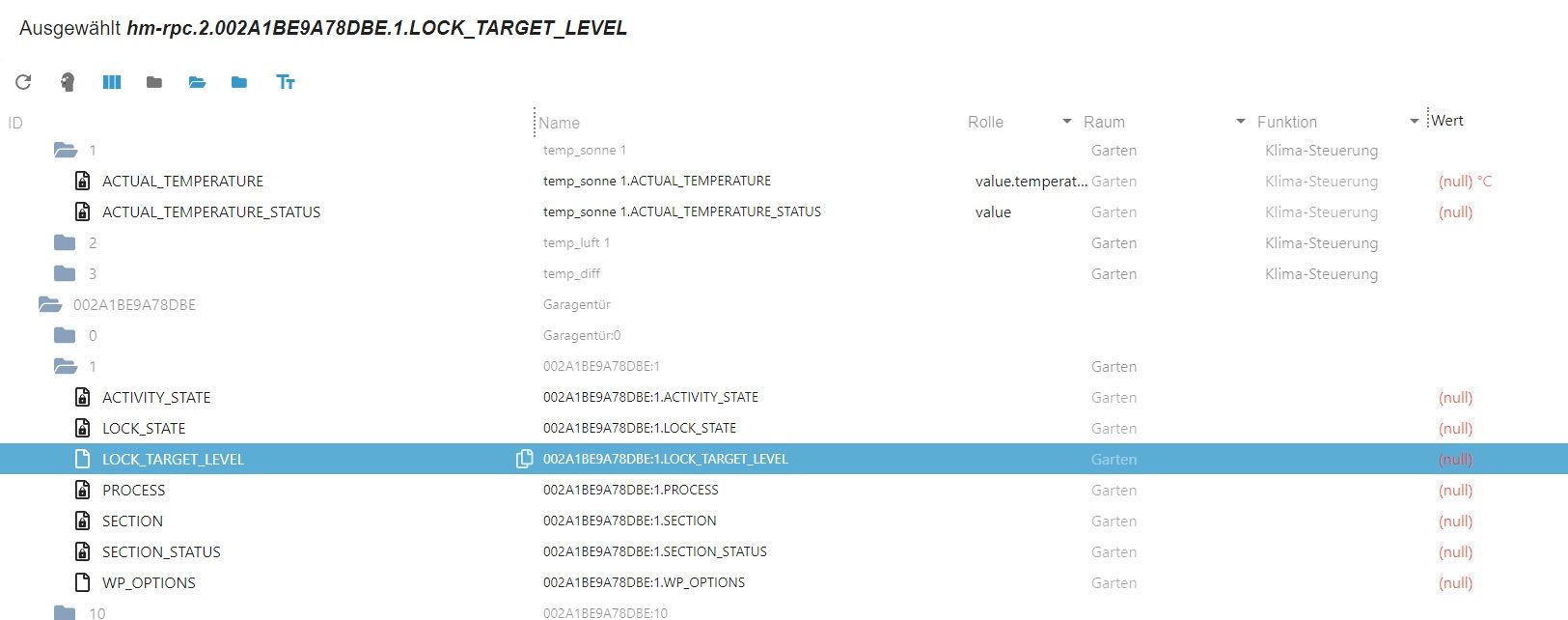

        Objekte bei der Selektion

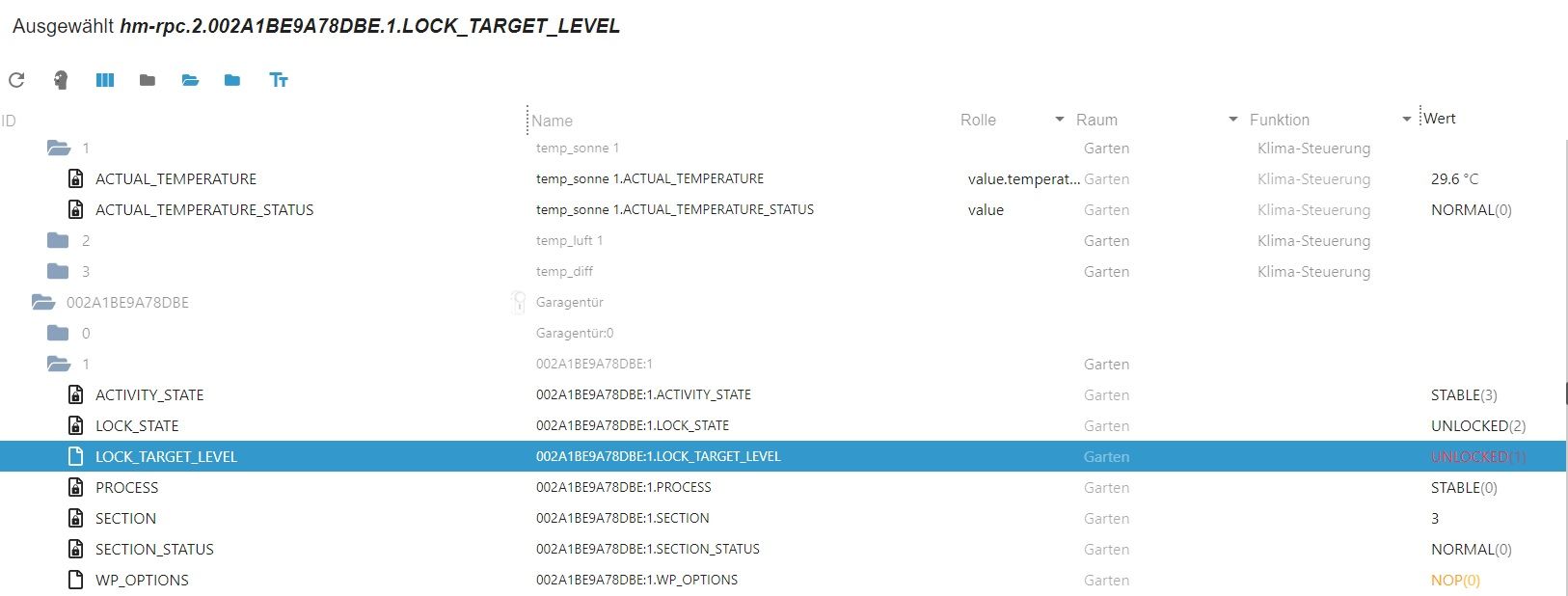

        Objekte bei der Selektion nach 30 sek Warten

          @hstkai
          Was sagen denn die Fragezeichen?

            @codierknecht
            Bei den Fragezeichen hab ich mir nur hinterlegt, welcher State welche Zahl hat.

              @hstkai
              Hmmmm, also bei mir braucht es auch einen kurzen Moment, bis die Werte sichtbar sind.
              Aber wirklich nur einen Augenblick. Die wirkliche Ursache für nicht funktionierende Scripte scheint mir das nicht zu sein.
              Wie sieht denn Dein Gesamtsystem aus?
              Bist Du da vielleicht etwas schwach aufgestellt?

                  Das sieht für mich danach aus, als ob im Objektbaum ein Filter gesetzt wäre. Die Ordner sind grau. Oder täuscht das?

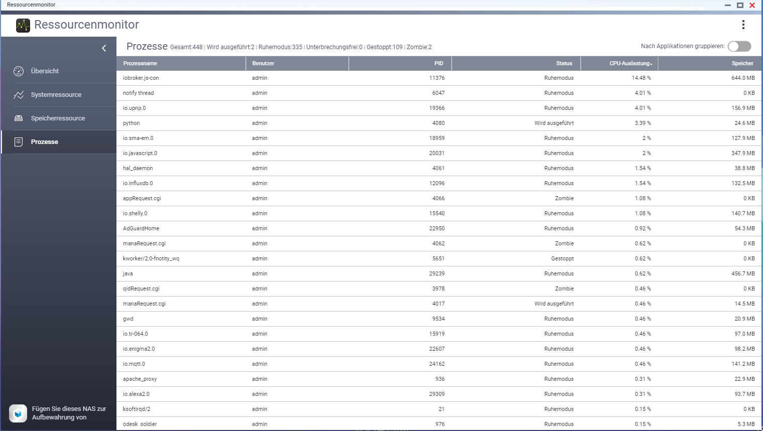

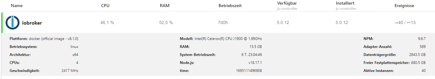

                      Jaksa
                      @hstkai said in Skripte unregelmäßig ausgeführt / Objektwerte (Null):
                      @codierknecht
                      Schwach aufgestellt ... denke ich nicht.
                      Adapter und System ist auch aktuell.
                      An der Hardware sollte es normal nicht liegen aber woher kommen diese 46% CPU Auslastung?
                      Da scheint im Hintergrund gut was am arbeiten zu sein was evtl. auch genau zu diesen Verzögerungen führt?

                        @jaksa sagte in Skripte unregelmäßig ausgeführt / Objektwerte (Null):
                        Das hatte ich mich auch schon gefragt.
                        Wenn das dauerhaft so ist, solltest Du der Ursache auf den Grund gehen.
                        Was sagt denn
                        htop
                        bzw.
                        iob diag
                        HmIP|ZigBee|Tasmota|Unifi
                        Zabbix Certified Specialist
                        H 1 Antwort Letzte Antwort

                          hstkai
                          @codierknecht
                          iob diag sagt:

                          Was die Auslastung angeht.. iobroker läuft im Docker auf einem QNAP Server. Bei ca. 40% Auslastung sind das die einzelnen Prozesse

                              CodierknechtC Offline
                              Codierknecht
                              @hstkai
                              Das sieht jetzt auf den ersten Blick auch nicht all zu wild aus.
                              Ich hatte meinen ioB bis vor kurzem als Docker-Container auf der Synology laufen.
                              Das war prinzipiell OK. Aber der kleine Celeron G1610T war da schon arg am schuften.
