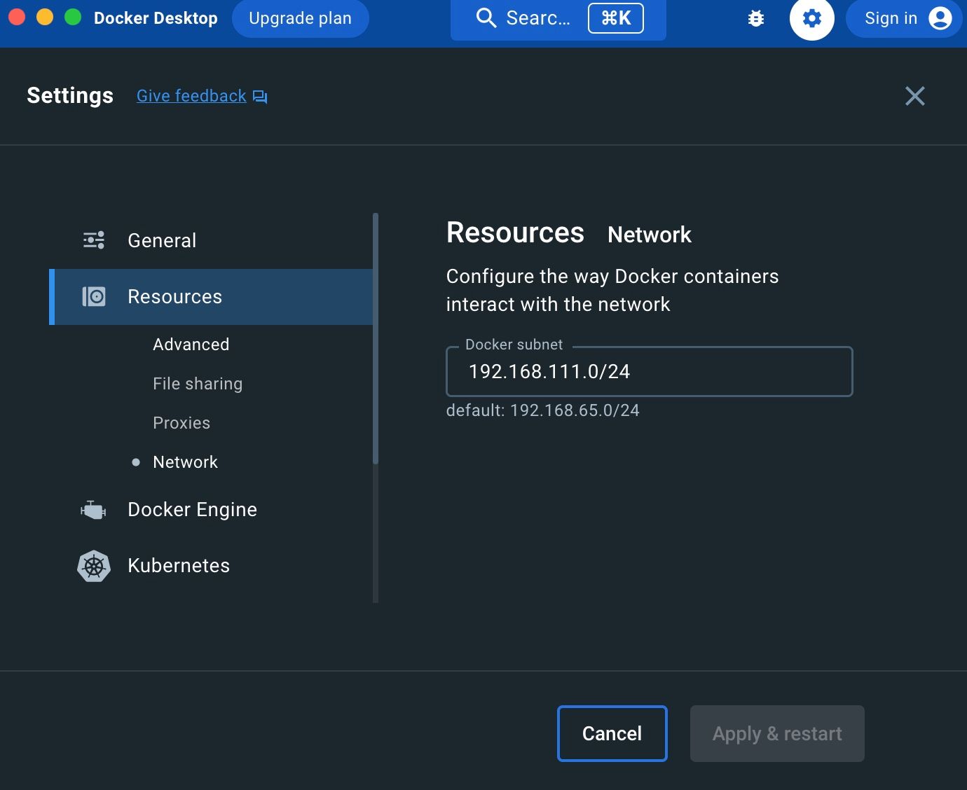

        Da ich offensichtlich zu wenig über den Aufbau meines Netzwerks geschrieben habe, möchte ich dies jetzt nachholen….
        Ich betreibe 3 FRITZ!Boxen in meinem Netzwerk
        FB1 (7530 AX - Keller) Kommunikation zum Internet (Glasfaseranschluss über ein Modem des Netzanbieters)
        FB2 (7530 - EG)
        FB3 (7569 - 2OG)
        Alle drei sind per Powerlan (TP-Link TL-P4010P) in einem Mesh Netzwerk.
        Der ioBroker läuft in einem Docker auf einem Mac welcher über Docker Desktop per Terminal gestartet wurde.
        Der Mac ist per WLAN verbunden meist mit FB2 (obwohl er im Keller ist) wird sich aber immer das beste Signal greifen.
        Die CCU3 ist per weiterem Switch mit einem Kabel mit der FB2 verbunden.
        Bisherige Nutzung war CCU3 mit RaspberryMatic und Redmatic (Node Red Add-on) ohne Probleme.
        Diverse Homematic (inkl. IP) Geräte, sowie Zigbee (Redmatic Zigbee2mqtt) als auch WiFi Steckdosen und andere Geräte (wahllos im WLAN aller FRITZ!Boxen Verteilt).
        Da RedMatic veraltet ist und nicht weiter Supported wird, kam der Wunsch nach einer anderen Lösung.
        Mit dem ioBroker habe ich schon lange geliebäugelt, wollte aber eigentlich kein weiteres Gerät nutzen.
        Nun bin ich umsonst an das MacBookPro rangekommen und dachte ich teste mal.
        Das MAcBookPro wurde dank OpenCore Lagacy Patcher auf MacOS Ventura gebracht und läuft einwandfrei.
        Alle Geräte (FB/CCU/Endgeräte) laufen mit aktuellster Firm- bzw- Software.
        Hoffe ich habe es ausführlich genug beschrieben, falls nicht bitte melden und ich ergänze was ich kann.

          @schroeder0815 sagte in ioBroker / Docker / CCU3:
          Ich hoffen du meinst diesen:
          Ja, das meinte ich. Das ist jetzt natürlich nicht normal, und du schreibst ja auch, dass der Ping schon mal funktionierte.
          Da scheint das Routing schief zu sein, wenn die zweite FB die CCU nicht mehr erreicht. Welchen Weg gehen die Geräte, bei denen der Ping funktioniert? Auch 1. FB-->2. FB-->CCU?

          @marc-berg said in ioBroker / Docker / CCU3:
          Da bin ich mir aktuell leider auch nicht mehr so sicher....
          Hatte soooooo viele verschiedene Terminal btw. Komandozeilenfenster offene......
          Was ich jetzt jedoch sicher sagen kann ist, dass sowohl Telnet als auch PING vom Container-HOST (also dem Mac) zur CCU3 funktionieren.
          XXXXXXXXXX@Schroeders-MacBookPro ~ % telnet 192.168.111.100 2001
          Trying 192.168.111.100...
          Connected to schroedersccu3.fritz.box.
          Escape character is '^]'.
          XXXXXXXXXX@Schroeders-MacBookPro ~ % ping 192.168.111.100
          PING 192.168.111.100 (192.168.111.100): 56 data bytes
          64 bytes from 192.168.111.100: icmp_seq=0 ttl=64 time=12.742 ms
          64 bytes from 192.168.111.100: icmp_seq=1 ttl=64 time=5.104 ms
          64 bytes from 192.168.111.100: icmp_seq=2 ttl=64 time=4.462 ms
          64 bytes from 192.168.111.100: icmp_seq=3 ttl=64 time=5.804 ms

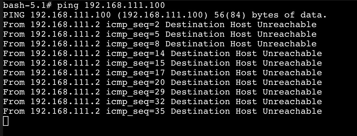

          Und vom ioBroker Container funktioniert jedes nicht:
          # telnet 192.168.111.100 2001
          telnet: Unable to connect to remote host: No route to host
          # ping 192.168.111.100
          PING 192.168.111.100 (192.168.111.100) 56(84) bytes of data.
          From 192.168.111.2 icmp_seq=4 Destination Host Unreachable
          From 192.168.111.2 icmp_seq=10 Destination Host Unreachable
          Jetzt liegt doch nahe, dass was an dem PORT-Mapping bzw. Weiterleitung oder wie auch immer man es nennen möchte nicht stimmt, richtig?
          Welche Infos braucht ihr um hierzu was sagen bzw. helfen zu können/wollen?
          Danke und Gruß,
          Der Schroeder!
            Puh, ich frage mich, wie sinnvoll/stabil ein Betrieb von ioBroker in dieser Umgebung via WLAN sein kann, aber zum Testen, ... okay.
            EIGENTLICH müsste die Test-Verbindung auch vom Default-Bridge-Netzwerk funktionieren. Die Port-Mappings spielen für diese Kommunikation überhaupt keine Rolle.
            Ich würde noch einen Test starten, und zwar ein benutzerdefiniertes Bridge-Netzwerk anlegen, darin einen Testcontainer anlegen und prüfen, ob von hier eine Verbindung möglich ist:
            docker network create -d bridge mybridge
            docker run -d --name=multitool --network mybridge praqma/network-multitool
            Dann vom Testcontainer "multitool" den Ping zur CCU durchführen.

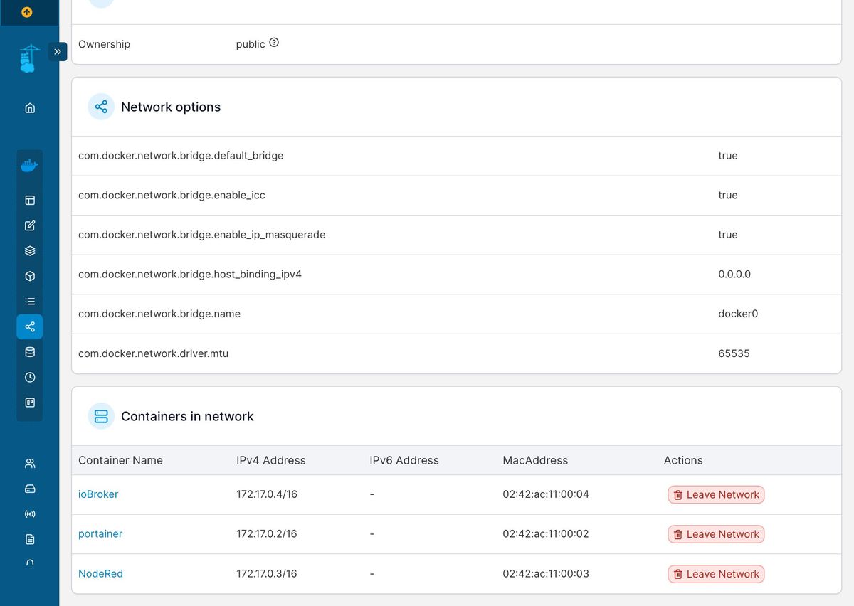

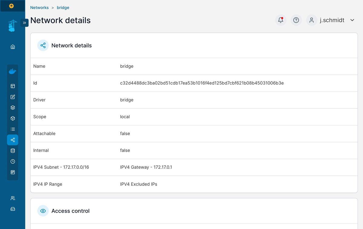

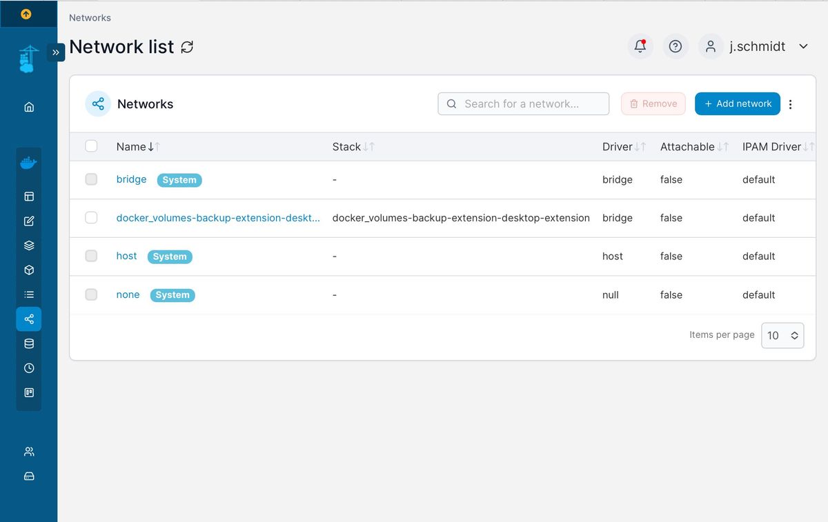

                        hier die versprochenen Infos:
                        docker ps
                        CONTAINER ID   IMAGE                           COMMAND                  CREATED        STATUS                  PORTS                                                                                                                                        NAMES
                        5ae73e32891e   praqma/network-multitool        "/bin/sh /docker/ent…"   23 hours ago   Up 23 hours             80/tcp, 443/tcp, 1180/tcp, 11443/tcp                                                                                                         multitool
                        d83c58f81e17   nodered/node-red                "./entrypoint.sh"        27 hours ago   Up 27 hours (healthy)   0.0.0.0:1880->1880/tcp                                                                                                                       NodeRed
                        2ccda93305be   buanet/iobroker                 "/bin/bash -c /opt/s…"   2 days ago     Up 2 days (healthy)     0.0.0.0:23->23/tcp, 0.0.0.0:2001->2001/tcp, 0.0.0.0:2010->2010/tcp, 0.0.0.0:8081->8081/tcp, 0.0.0.0:8701->8701/tcp, 0.0.0.0:9292->9292/tcp   ioBroker
                        19247884aba7   portainer/portainer-ce:latest   "/portainer"             7 days ago     Up 6 days               0.0.0.0:8000->8000/tcp, 0.0.0.0:9443->9443/tcp, 9000/tcp                                                                                     portainer
                        docker network ls
                        NETWORK ID     NAME                                                        DRIVER    SCOPE
                        c32d4488dc3b   bridge                                                      bridge    local
                        17b4b01bac15   docker_volumes-backup-extension-desktop-extension_default   bridge    local
                        a50a384e53d9   host                                                        host      local
                        2ec644182fb0   mybridge                                                    bridge    local
                        6ccc832c6491   none                                                        null      local
                        docker inspect bridge
                                "Name": "bridge",
                                "Id": "c32d4488dc3ba02bd51cdb17ea53b1016f4ed125bd7cbf621b08b45031006b3e",
                                "Created": "2023-09-05T19:42:33.860088281Z",
                                "Scope": "local",
                                "Driver": "bridge",
                                "EnableIPv6": false,
                                "IPAM": {
                                    "Driver": "default",
                                    "Options": null,
                                    "Config": [
                                            "Subnet": "172.17.0.0/16",
                                            "Gateway": "172.17.0.1"
                                "Internal": false,
                                "Attachable": false,
                                "Ingress": false,
                                "ConfigFrom": {
                                    "Network": ""
                                "ConfigOnly": false,
                                "Containers": {
                                    "19247884aba7f676a6b00ced70e2f89d7448fe10bc0c012fdaa71b4979d3f9f4": {
                                        "Name": "portainer",
                                        "EndpointID": "81f3804299d5479edde5f99b1fa464167379200ed15b38197e56cb49a11fbb5c",
                                        "MacAddress": "02:42:ac:11:00:02",
                                        "IPv4Address": "172.17.0.2/16",
                                        "IPv6Address": ""
                                    "2ccda93305bea448a6fea32e5c966852a4af4f1a15608becaf5703bf193d33e7": {
                                        "Name": "ioBroker",
                                        "EndpointID": "ed8cfbf07dbd30d4d01d7c430d5cd4479650277c60e8d45a83e77275c37b84cd",
                                        "MacAddress": "02:42:ac:11:00:04",
                                        "IPv4Address": "172.17.0.4/16",
                                        "IPv6Address": ""
                                    "d83c58f81e17a472b4c17f553b6cadd146a9cd1ab95e14ad5803cd6642f2404e": {
                                        "Name": "NodeRed",
                                        "EndpointID": "006d623dda08f71fba8b81ccebbed4d84a5f2c28c08fff681c84dcb6bb741531",
                                        "MacAddress": "02:42:ac:11:00:03",
                                        "IPv4Address": "172.17.0.3/16",
                                        "IPv6Address": ""
                                "Options": {
                                    "com.docker.network.bridge.default_bridge": "true",
                                    "com.docker.network.bridge.enable_icc": "true",
                                    "com.docker.network.bridge.enable_ip_masquerade": "true",
                                    "com.docker.network.bridge.host_binding_ipv4": "0.0.0.0",
                                    "com.docker.network.bridge.name": "docker0",
                                    "com.docker.network.driver.mtu": "65535"
                                "Labels": {}

                        Ping zu CCU3
                        From 192.168.111.2 icmp_seq=3 Destination Host Unreachable
                        From 192.168.111.2 icmp_seq=6 Destination Host Unreachable
                        ^C
                        --- 192.168.111.100 ping statistics ---
                        9 packets transmitted, 0 received, +3 errors, 100% packet loss, time 8200ms
                        pipe 3

                        Sehen kann ich hier nix brauchbares... @Adlerauge (@Homoran) & @Marc-Berg bzw. auch alle Andern sieht eine/r von Euch was, was helfen könnte?
                        EDIT:
                        Die Bridge selbst hatte ich vergessen:
                                "Name": "bridge",
                                "Scope": "local",
                                "Driver": "bridge",
                                "IPAM": {
                                    "Options": null,
                                    "Config": [
                                "Internal": false,
                                "Ingress": false,
                                "ConfigFrom": {
                                    "Network": ""
                                "Containers": {
                                        "IPv6Address": ""
                                        "Name": "ioBroker",
                                        "IPv6Address": ""
                                        "Name": "NodeRed",
                                        "IPv6Address": ""
                                "Options": {
                                "Labels": {}
                        Der Schroeder
                        EDIT2
                        Das sollte ja auch soweit passen, oder?

                          docker network ls

                          Ping zu CCU3
                          ^C
                          pipe 3
                                  "Name": "bridge",
                                  "Scope": "local",
                                  "Driver": "bridge",
                                  "IPAM": {
                                      "Options": null,
                                      "Config": [
                                  "Internal": false,
                                  "Ingress": false,
                                  "ConfigFrom": {
                                      "Network": ""
                                  "Containers": {
                                          "IPv6Address": ""
                                          "Name": "ioBroker",
                                          "IPv6Address": ""
                                          "Name": "NodeRed",
                                          "IPv6Address": ""
                                  "Options": {
                                  "Labels": {}
                          Der Schroeder
                          EDIT2
                          Marc BergM Online
                          Marc BergM Online
                          Marc Berg
                          #38
                          EDIT2
                          Ich kenne den Mac Docker Desktop nicht, habe aber mal kurz gelesen, was diese Einstellung bewirkt. Darum glaube ich, dass die Einstellung falsch ist, weil sie mit dem Subnetz der Fritzboxen übereinstimmt. Nimm die Vorgabe (192.168.65.0/24).
                          S 1 Antwort Letzte Antwort
                          • Marc BergM Marc Berg
                            EDIT2
                            Schroeder0815
                            schrieb am zuletzt editiert von Schroeder0815
                            #39
                            EDIT2

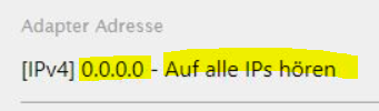

                            Bin mir nicht ganz sicher was ich sagen, außer „VIELEN DANK“!!!
                            Genau das war es.
                            Verstehe es nur nicht ganz. Die Einstellung hat er bei der Installation selbst gesetzt.
                            Da wäre ich vermutlich nicht drauf gekommen.
                            Ist es sinnvoll da oben Post mal drauf hinzuweisen?
                            VIELEN DANK und Gruß
                            Der Schroeder
                            EDIT:
                            habs einfach gemacht.
