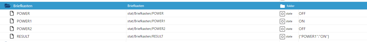

            @kellerkind-86 ich würde es genau so machen. Nur das ich Tasmota auf den ESP packe (weil ich nun mal alles mit Tasmota mache).
            Egal ob ESP8266 oder ESP32: https://znil.net/index.php?title=ESP8266_Wemos_D1_Mini_mit_Tasmota_und_OLED_Display_I2C_SSH1106_und_4_Taster
            Da habe ich eine Fernsteuerung gebaut. Das Display kannst du ignorieren und dir abschauen wir das mit den Tastern geht.
            Es gingen auch mehr als 4. Und es reicht die normale Tasmota-Version ohne Display.
            Das nutze ich - abgewandelt - zum Beispiel bei meinem Briefkasten um Briefschlitz und Paketfach zu überwachen.. Statt der Taster dann halt Magnet-/Reedkontakte. Da sehe ich über den "Power" Status welche Klappe gerade geschlossen ist (ON) oder offen (OFF), da habe ich die beiden Reedkontakte an nicht vorhandene Relais gekoppelt um in der Oberfläche gleich etwas sehen zu können.
            Da steht dann zwar Button, aber es können auch die Reed-Kontakte sein.
