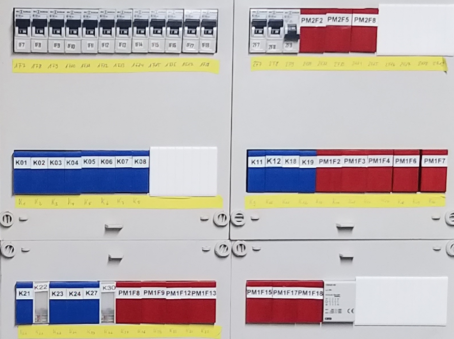

                    • BananaJoe
                      BananaJoe Most Active @5Felix5 last edited by BananaJoe
                      @5felix5 hey hey, meine Shellys sitzen ordentlich auf der Hutschiene!
                      Blau = Shelly 1
                      Rot = Shelly 1pm
                      Wozu hat mein schließlich einen 3D Drucker.
                      ich habe übrigens auch von jeder Lampe, Steckdose und Schalter ein eigenes NYM-Kabel gezogen und auf Reihenklemmen legen lassen.
                      Die Shellys waren früher mal alles Stromstoßschalter die ich so nur ersetzen musste.
