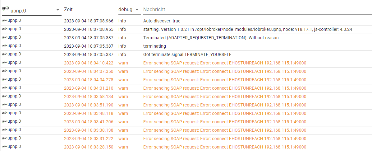

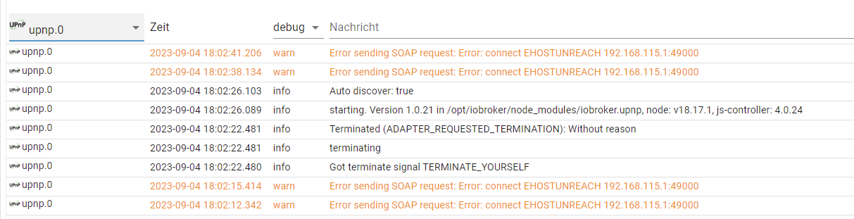

      ich habe eine neue Fritz!Box installiert und seit dem bekomme ich regelmäßig folgenden Fehler:
      upnp.0 2023-09-04 17:40:38.134 warn Error sending SOAP request: Error: connect EHOSTUNREACH 192.168.115.1:49000

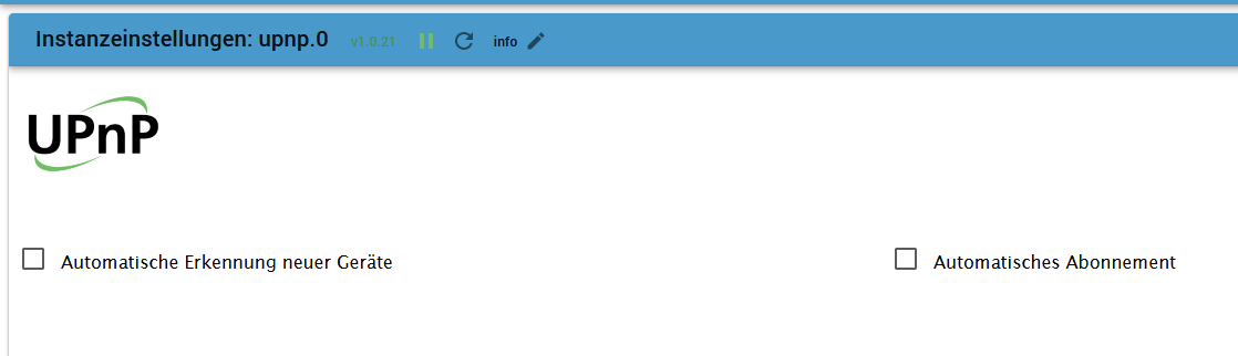

      • M
        myssv last edited by

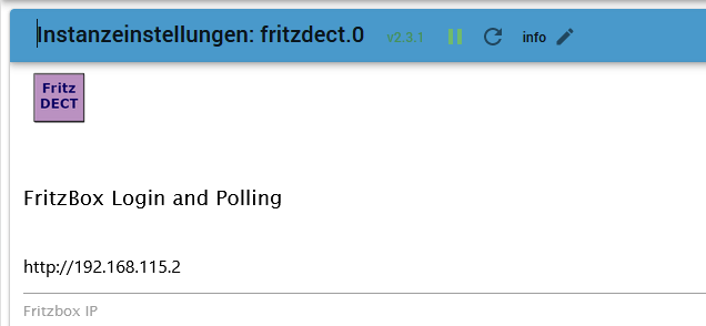

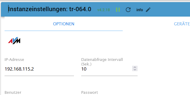

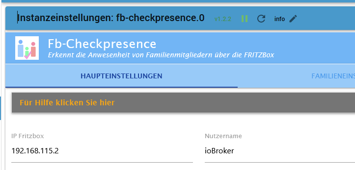

        Die Adapter habe ich bereits umgestellt:

            @myssv sagte in upnp: Error: connect EHOSTUNREACH 192.168.115.1:49000:
            wo das her kommt.
            vom upnp Adapter kommt die Meldung .
            Dein Screenshot zeigt nur den Fritzdect
            • M
              myssv @Ro75 last edited by
              @ro75 7.57 (war aber auch schon mit 7.56)
              Ich rufe etliche Daten ab, aber das Problem ist ja eher die falsche IP-Adresse, die ich nicht finde.
              • M
                myssv @Glasfaser last edited by

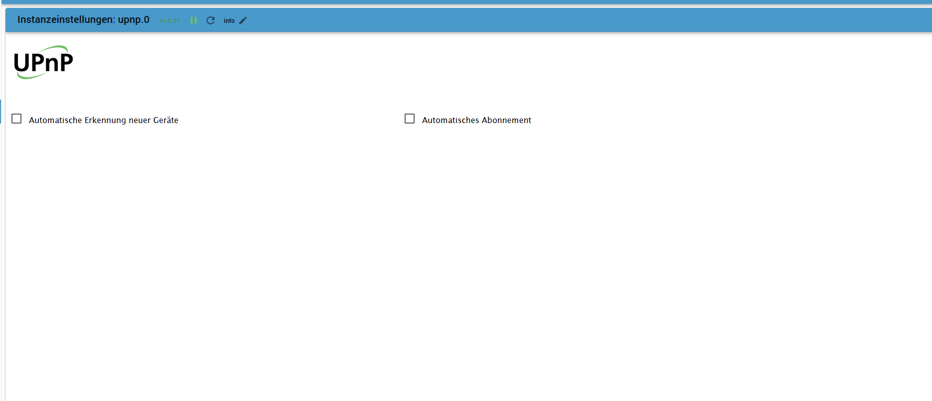

                @glasfaser sagte in upnp: Error: connect EHOSTUNREACH 192.168.115.1:49000:
                Ich habe 3 Screenshots gemacht.
                upnp hat nicht viele Einstellmöglichkeiten

                          • Ro75
                            Ro75 @myssv last edited by
                            @myssv Dann setze doch mal die beiden Haken und starte den Adapter neu.
                            • M
                              @ro75 sagte in upnp: Error: connect EHOSTUNREACH 192.168.115.1:49000:
                              Ro75 1 Reply Last reply Reply Quote 0

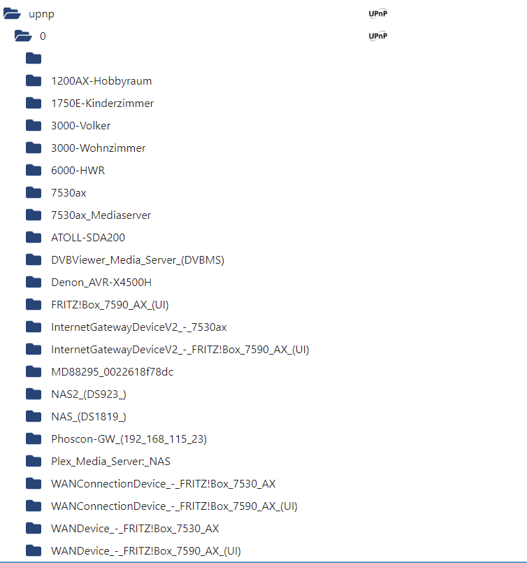

                                • Homoran
                                  Homoran Global Moderator Administrators @myssv last edited by
                                  aber wo?
                                  ich kenne den Adapter nicht.
                                  Gibt es dazu Datenpunkte?
                                  Ro75 M 2 Replies Last reply Reply Quote 0

                                    • Ro75
                                      Ro75 @Homoran last edited by
                                      @homoran sagte in upnp: Error: connect EHOSTUNREACH 192.168.115.1:49000:
                                      Ja. Dann eventuell den Adapter stoppen und den DP komplett löschen und neu erstellen lassen? Das könnte @myssv doch mal versuchen?
                                      • M
                                        myssv @Homoran last edited by
                                        Ich werde die mal löschen, evtl. hängt da noch was altes drin
                                        • M
                                          Das scheint es gewesen zu sein. Seit 2 Minuten keine Fehler mehr
                                          Vielen Dank für Euren Input!!
