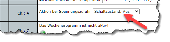

                    • CodierknechtC Offline
                      Codierknecht
                      @biker1602
                      Bei Homematic geht das.
                      Wie das bei anderen Geräten geht? Keine Ahnung.
                      Zur Not eben auch mit Blockly. Der "gewünschte" Zustand - also der nach einer Aktion - wird in einem DP oder einer Variablen gespeichert. Wenn das "Available" des Geräts auf "true" wechselt, wird dieser Zustand eingestellt.

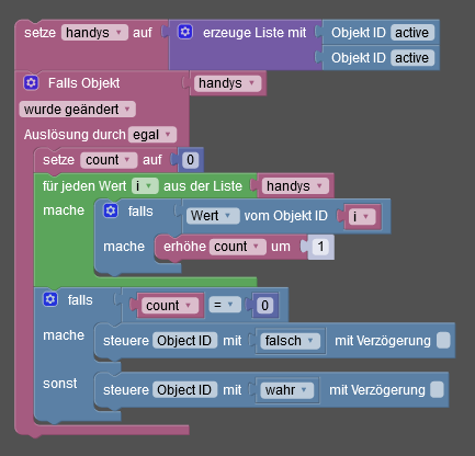

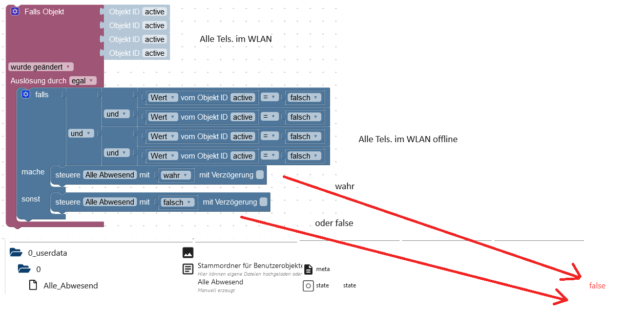

                                    Ich glaube ich benötige doch mal eure Hilfe. Ich habe mich entschlossen es so wie von euch vorgeschlagen zu machen das ich ein Blockly mache das mir bei Abwesenheit eine Meldung über Telgramm sendet über Veränderung am Zustand des Lichtschalters. Ich stehe da aber im Moment auf dem Schlauch wie ich das am besten mit einen Blockly realisieren kann. Hat jemand vielleicht so etwas in der Pipeline was er mir zur Verfügung stellen kann? Vielen Dank vorab schonmal.
                                    Samson71S paul53P 2 Antworten Letzte Antwort
                                    • B biker1602
                                      Samson71S Offline

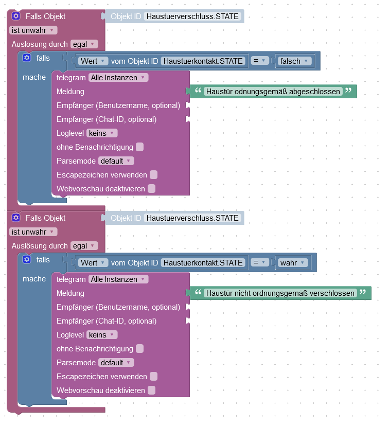

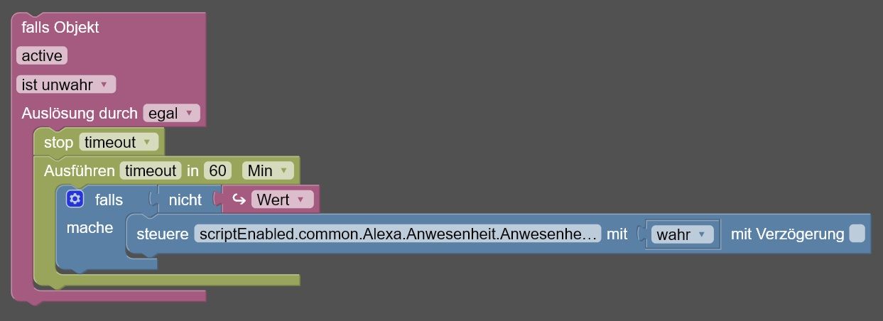

                                      @biker1602
                                      Ob es hilft weis ich nicht und besser geht es bestimmt auch. Ich frage beim Verschließen der Haustür ab ob der Türkontakt auch geschlossen ist. Also ob die Schließung auch korrekt im Schloss erfolgt ist. Was hier fehlt ist die Abwesenheit, aber der Verschluss erfolgt erst dann wenn Abwesenheit von Frauchen und mir erkannt worden ist. Gemacht habe ich das mal zur Sicherheit, wenn Schwiegermutter (92) allein im Haus ist. Dann ist die Haustür gewollt immer abgeschlossen bzw. verschließt sich automatisch auch immer wieder nachdem sie geöffnet worden ist. Außerdem bekommen wir so mit was an der Haustür passiert (z.B. Paketbote) und ich kann ggf. nen kurzen Blick über die Kamera drauf werfen.

                                      • Samson71S Samson71
                                        @biker1602
                                        crunchipC Offline
                                        crunchipC Offline
                                        crunchip
                                        @samson71 eher so

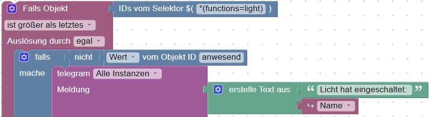

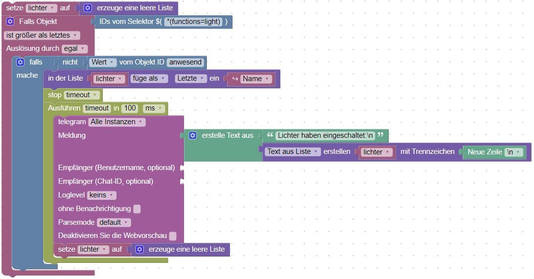

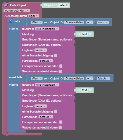

                                        • B biker1602

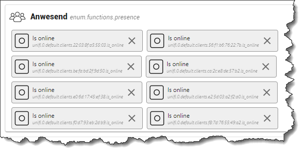

                                          @biker1602 sagte: Blockly mache das mir bei Abwesenheit eine Meldung über Telgramm sendet über Veränderung am Zustand des Lichtschalters.
                                          Wenn den zu überwachenden Datenpunkten das Gewerk "Licht" (ID "enum.functions.light") zugeordnet wird, können alle diese Datenpunkte per Selektor überwacht werden:
                                          Wenn der Name des Elternobjektes aussagekräftiger ist, kann anstelle von Name der Kanalname verwendet werden.
                                          Kann es mehrere Lichter gleichzeitig betreffen, kann man die Namen in einer Liste sammeln:
                                          B 2 Antworten Letzte Antwort
