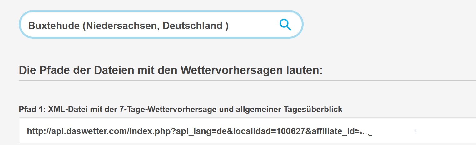

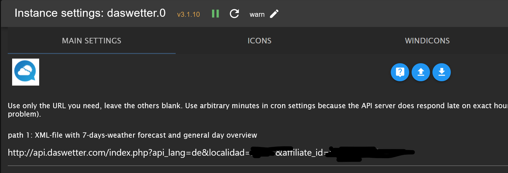

                @robocop sagte in DWD und daswetter Adapter - Fehler im Log:
                gibt es schon eine vernüftige Lösung oder wieder nur Links zu weiterer "keiner" Lösung?
                was sagt denn der Browser, wenn du dort den ersten Link aus den Instanzeinstellungen eingibst?
                Pi-hole, Traefik, Checkmk, Conbee II+Zigbee2MQTT, ESPSomfy-RTS, LoRaWAN

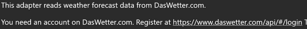

                        im Browser https://www.daswetter.com/wetter_Buxtehude-Europa-Deutschland-Niedersachsen--1-100627.htmlMinimale Temperatur4Maximale Temperatur5Wind9Wetter Symbol10Tag15Wetterbedingungen19
                        und zuvor ganz kurz und schnell irgrnd etwas
                        Aha. Der Adapter verlangt aber eine Anmeldung bei "dasWetter", danach muss man sich dann persönliche Links erstellen. Das was du da zeigst scheint mir nicht korrekt.

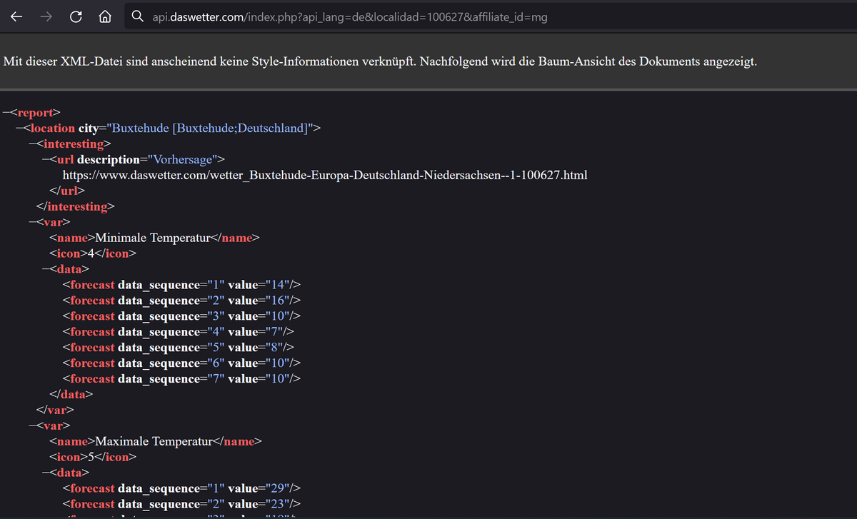

                            habe ich, dass ist das Ergebis wenn ich den Link eingebe
                            Ich bekomme ein sauberes XML.
                            Wenn bei dir schon im Browser keine richtigen Ergebnisse kommen, dann kann der Adapter das wohl auch nicht auswerten.

                              @marc-berg said in
                              ist alles gut bei mir wenn ich den Edge-Browser nehme und nicht Firefox.
                              und seit gestern Nachmittag habe ich auch keine fehler mehr... Danke@all
