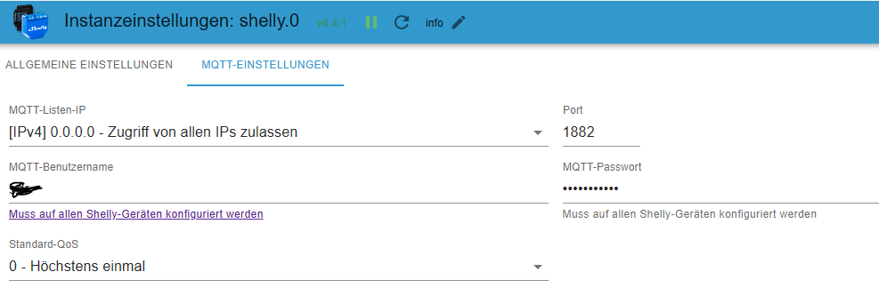

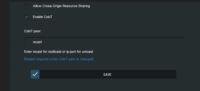

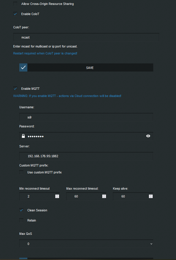

                @crunchip Hallo, ich bin auch dabei von CoAP auf MQTT umzustellen, aus den gleichen Gründen wie tugsi.
                Ich habe:
                1. Alle 56 shelly Geräte über webinterface auf MQTT Port1882 umgestellt
                  dann
                2. Instanz 0 von CoAP auf MQTT Port 1882 umgestellt.
                Die Geräte mit ihren Datenpunkte in Instanz 0 blieben 1:1 erhalten, haben sich aber auch nicht auf MQTT umgestellt. Unter 'Protokoll' steht nach wie vor "coap", der Ordner "Mqtt" im Datenpunkt der jeweiligen Shellys fehlt, weder über Jarvis noch über Javascript (Blockly) reagiert irgendein Shelly.
                Gibt es hier noch etwas anders zu beachten oder muss die Instanz mit CoAP gelöscht und dann mit MQTT neu erzeugt werden. Gehen hierbei Verknüpfungen zu anderen Adaptern verloren (Jarvis, Javyscript)?
                S 1 Antwort Letzte Antwort

                  @gotit nach dem Umstellen der Shellys für diese auch ein reboot ausgeführt damit die Einstellungen übernommen werden?
                  Wenn ja mal Einstellungen von Instanz 0 und einem der Shellys zeigen.

                    @spacerx reboot ja, sogar mehrmals, ColoT ist noch gesetzt von CoAP. Bei einem anderen Shelly hat das entfernen von ColoT aber nichts bewirkt.
                    Ich habe noch Instanz 1 mit MQTT, hier wird alles angezeigt und das direkt ändern der Werte (Jalousie) funktioniert.

                        @gotit irgendwie versteh ich dein problem nicht.
                        die einstellungen, bis auf "automatisches aktualisieren" sind ja ok.
                        allerdings, wenn du einen shelly auf MQTT umstellst, wirst du unter shelly.0 keine aktualisierungen mehr sehn.
                        deine screenshots zeigen einen veruch auf MQTT hin. dann schreibst du vorher, du hast eine shelly.1.
                        was jetzt?
                        nebenbei:
                        mcast tut nicht mehr. normalerweise. möglicherweise kannst deswegen nicht umstellen.
                        gruß vom Woody
