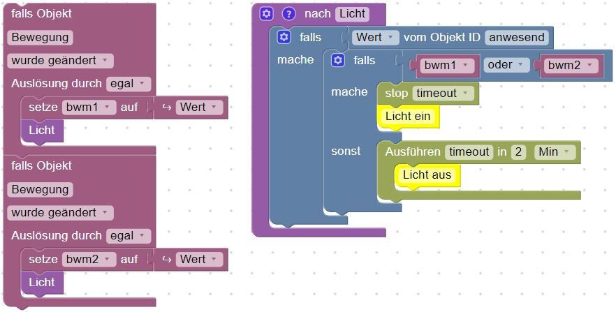

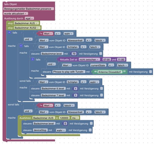

    Hallo ihr lieben,
    ich bin umgezogen und bin grad dabei meine neue Wohnung zu programmieren.
    Dabei hat sich irgendwie ein Problem aufgetan.
    Ich möchte das Licht im Badezimmer mit Hilfe von einem Bewegungsmelder steuern. Bedeutet sobald ich das Bad betrete soll das Licht angehen, und dann solange bis ich es wieder verlassen habe eingeschaltet bleiben.
    Soweit klappt das auch ganz gut.
    Nun aber zu meinem Problem.
    Unter der Dusche, die ein wenig in einer uneinnehmbaren Ecke verbaut ist, hat der Bewegungsmelder keinen Zugriff und schaltet dann quasi immer wenn ich unter der Dusche stehe das Licht aus.
    Das ist natürlich suboptimal.
    Dafür habe ich also einen zweiten Bewegungsmelder direkt in die Dusche gehangen, der dann eigentlich das gleiche Licht schalten soll.
    Irgendwie funktioniert das aber nicht und das Licht geht trotzdem weiterhin aus, wenn ich unter der Dusche stehe.
    Ich finde aber in meinem Blockly den Denkfehler nicht...
    Vielleicht kann mit hier einer von euch weiterhelfen??

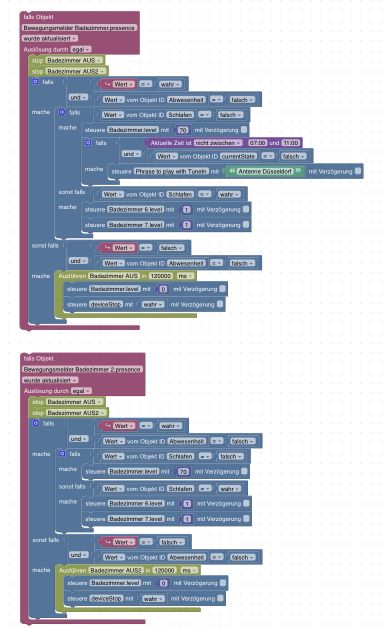

          Sorry,
          ich hoffe jetzt ist es besser?

              @fuxsism sagte in Badezimmer Beleuchtung - wieso??:
              Und könnt ihr dazu etwas sagen?
              Das ganze Bedingungskonstrukt kann ich hier nicht nachstellen aber Du könntest mal so anfangen:
              Im Trigger beide BWM reinnehmen und mit Debugs mal testen.

                @DJMarc75 dank dir für die Antwort.
                Bisher hatte ich immer gedacht dass ein Trigger mit zwei Auslösern unsauber funktioniert und bin dem deshalb immer aus dem Weg gegangen.
                Habe also für jeden Bewegungsmelder jeweils einen eigenen Trigger genommen.

                          @fuxsism sagte: Habe also für jeden Bewegungsmelder jeweils einen eigenen Trigger genommen.
                          Die beiden BWM sind nicht per ODER verknüpft. Versuche es mal so:
                          Du prüfts auf "nicht abwesend". Kann bei Abwesenheit ein BWM auslösen?
                          Das kann daran liegen, das ein PIR-Melder durch das warme Duschwasser keine Bewegung (Änderung der IR-Strahlung) erkennt.

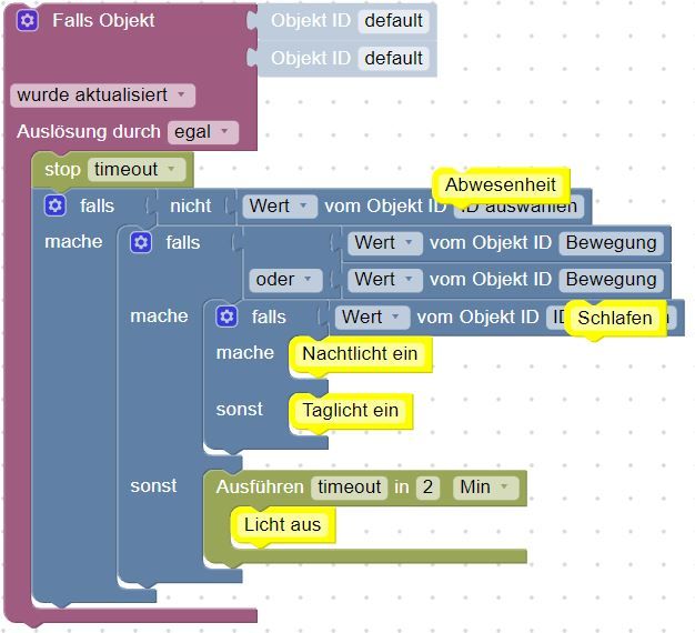

                              @fuxsism sagte: ich versteh dir Trigger nicht so richtig.
                              Das sind die gleichen Trigger wie bei Dir. Es wird erst eine Variable bwmN auf den Wert des Trigger-DP gesetzt und dann eine Funktion aufgerufen, die den gemeinsamen Teil enthält. Eine Funktion macht das Blockly übersichtlicher.
                              • F Offline
                                F Offline
                                Fuxsism
                                @paul53 ja ich glaube ich bin auch inzwischen durchgestiegen.
                                Ich versuche es jetzt noch einmal neu zu bauen.

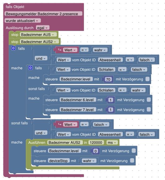

                                Was denkst du denn zu der Funktion mit mehreren Triggern??

                                  @fuxsism sagte: Trigger so zu beginnen? Klappt das?
                                  Das funktioniert, verbraucht aber mehr Ressourcen, als die Verwendung von Variablen.

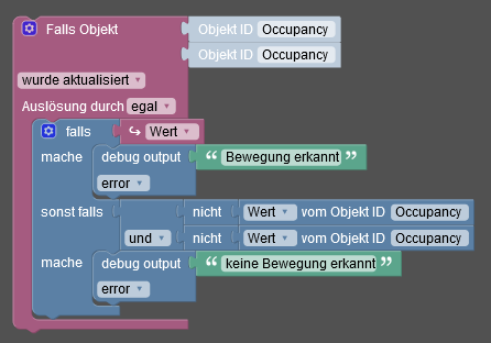

                                      Meinst du das kann wirklich daran liegen dass der BWM unter der Dusche nicht funktioniert?
                                      Probier es aus.
                                      Packe in den Trigger zum BWM der Dusche einen Debug-Block und schreibe ins Log.
                                      Dann kannst Du nachlesen, ob der überhaupt reagiert.

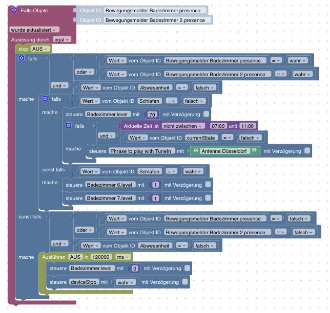

                                          @paul53 das dachte ich mir schon.
                                          Also ich habe nun was was zu funktionieren scheint... werde es gleich noch ausgiebig testen.
