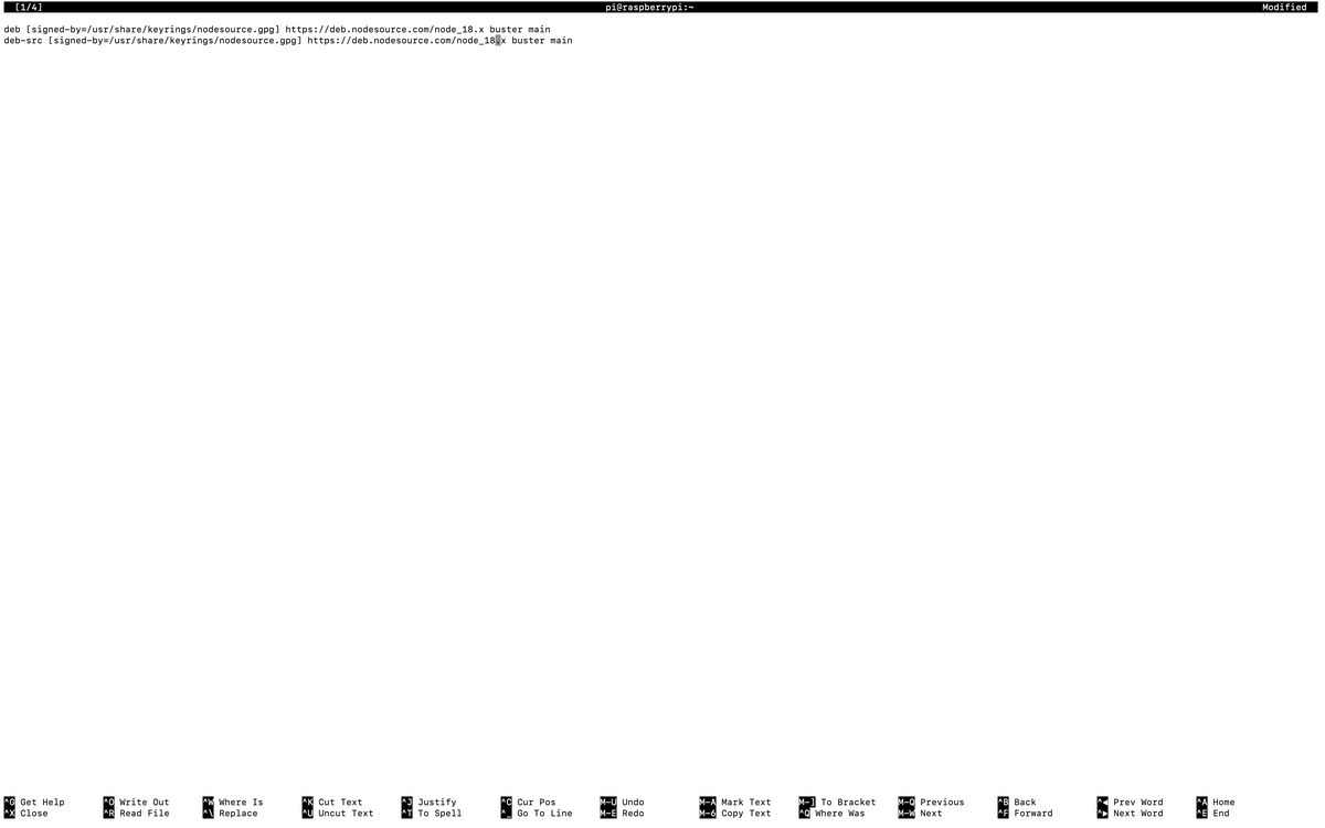

                @maatjes die 10 löschen und 18 eintragen
                soll dann so aussehen
                deb [signed-by=/usr/share/keyrings/nodesource.gpg] https://deb.nodesource.com/node_18.x buster main
                deb-src [signed-by=/usr/share/keyrings/nodesource.gpg] https://deb.nodesource.com/node_18.x buster main
                musst du mit sudo nano aufrufen

                  Maatjes
                  @crunchip
                  Also so und dann mit Strg.+X bestätigten, richtig?
                  Ich war mir sicher dass ich das eigentlich gemacht hatte... :/

                          Dann kommt das:
                          pi@raspberrypi:~ $ cat /etc/apt/sources.list.d/nodesource.list
                          deb [signed-by=/usr/share/keyrings/nodesource.gpg] https://deb.nodesource.com/node_10.x buster main
                          deb-src [signed-by=/usr/share/keyrings/nodesource.gpg] https://deb.nodesource.com/node_10.x buster main
                          pi@raspberrypi:~ $ sudo nano pi@raspberrypi:~ $ cat /etc/apt/sources.list.d/nodesource.list

                                      ? Offline
                                      ? Offline
                                      Ein ehemaliger Benutzer
                                      @maatjes sagte in Probleme bei der Aktualisierung von node.js:
                                      sudo nano cat /etc/apt/sources.list.d/nodesource.list
                                      Moin,
                                      bitte was ist denn das für ein Befehl, das passt vorne und hinten nicht.
                                      - sudo <- Befehl, um Admin rechte zu bekommen
                                      - nano <- Befehl, um einen Editor zu starten
                                      - cat <- Befehl, um eine Datei auf der Kommandozeile/Shell anzuzeigen/auszugeben
                                      - /etc/apt/sources.list.d/nodesource.list <- ist der Pad /etc/apt/sources.list.d/ und die Datei nodesource.list
                                      Richtig wäre es eher so
                                      # sudo nano /etc/apt/sources.list.d/nodesource.list
                                      oder
                                      # sudo cat /etc/apt/sources.list.d/nodesource.list  # sudo ist hier eigentlich nicht von nöten
                                      oder halt so
                                      # sudo nano /etc/apt/sources.list.d/nodesource.list && cat /etc/apt/sources.list.d/nodesource.list
                                      VG
                                      Bernd
                                      P.S.: so wie Du das angegeben hast, hast Du eine leere Datei cat im Editor nano geöffnet und eine zweite /etc/apt/sources.list.d/nodesource.list, an die Du aber erst kommst, wenn Du die erste mit ^x schließt.
                                        Maatjes
                                        Also ich habe jetzt meinen Raspi komplett neu aufgesetzt. Jetzt ist natürlich auch alles auf dem neusten Stand und funktioniert.
                                        Vielen Dank für eure Mühen und Hilfe =)
                                        [Gelöst]
                                        • M Maatjes
                                          [Gelöst]
