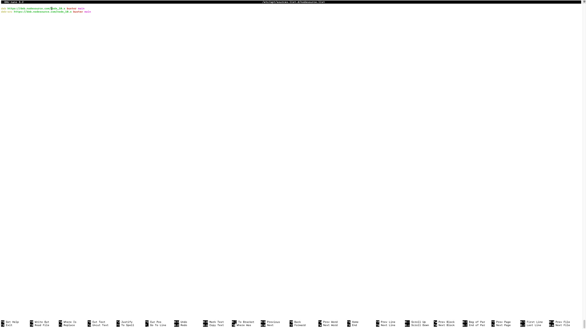

                Achso okay, jetzt bin ich in dem Nanoeditor mit folgendem Bild:
                Jetzt brauche ich es leider etwas detaillierter: Ich würde dich jetzt so verstehen, dass ich die erste Zeile, die hier im Bild steht, einfach nochmal genauso in diesen Editor schreibe und die 10 in eine 14 abändere. Anschließend Enter drücken und noch im Nanoeditor die restlichen drei Befehle durchführen.
                Verstehe ich das richtig?

                  @maatjes sagte in Zigbee Adapter funktioniert nach entfernen von Geräten nicht:
                  Das kannst du machen, du kannst aber auch einfach in der bestehenden Zeile aus der 10 eine 14 machen.
                  Mit STRG-X und Bestätigung schreibt man die Datei verändert wieder ins System.
                    Maatjes
                    @thomas-braun
                    Okay Klasse! Du hattest natürlich alles richtig geschrieben aber ich habe das in der Form noch nie gemacht, drum hab ich etwas gebraucht. Vielen Dank für deine Geduld!
                    Alle Adapter sind wieder am Arbeiten und ich habe alle Updates erfolgreich auf meinem Raspi... Ihr seid der Wahnsinn =)
                    Vielen vielen Dank!
