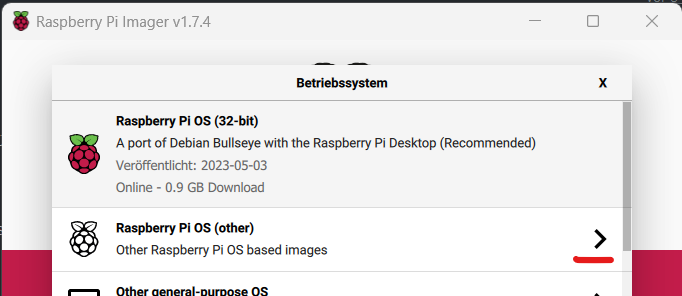

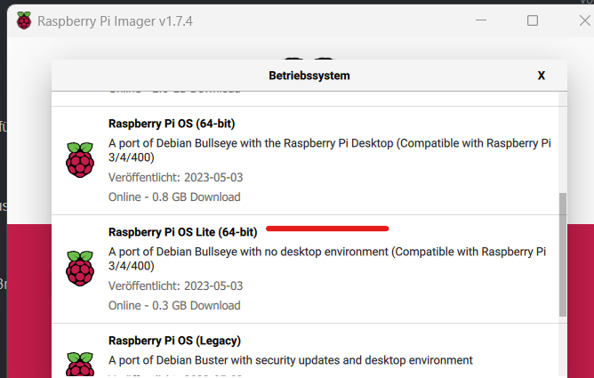

                                  @arnulf sagte in Update des admin Moduls auf 6.8.0 schlug fehl.:
                                  Habe den Installer installiert und da gab es nicht wirklich viel Auswahlmöglichkeiten
                                  Und von Bullseye eben nur die 32Bit-Version
                                  Wenn du mehr weißt, dann solltest du es dazu schreiben
                                  Warum nicht mal selber Initiative ergreifen ?

                                    Ich bin da hin gegangen:
                                    https://www.raspberrypi.com/software/
                                    Und den ioBroker habe ich per curl-Kommandozeile laut der ioBroker-Homepage installiert
                                    curl -sLf https://iobroker.net/install.sh | bash -
                                    Mehr weiß ich nicht
