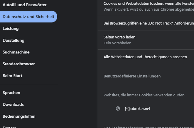

      @zeverox unter Datenschutz und Sicherheit> Cookies und andere Webseiten>Alle Webseiten und Berechtigungen ansehen>Webseiten die immer Cookies verwenden dürfen
      hab ich fürs Forum, vllt geht das so auch für deinen iobroker
      [*.]iobroker.net

                zeveroxZ Offline
                zeveroxZ Offline
                zeverox
                @dp20eic
                okay klar kein problem
                1 variante mit googel
                2 variante mit Admin die sitzungs dauer deaktivirt
                hoffe das hilft
                ? 1 Antwort Letzte Antwort
