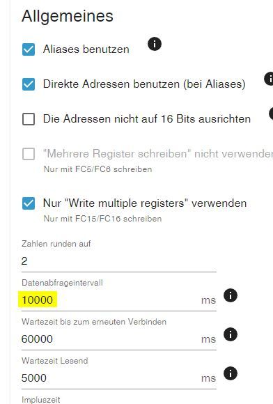

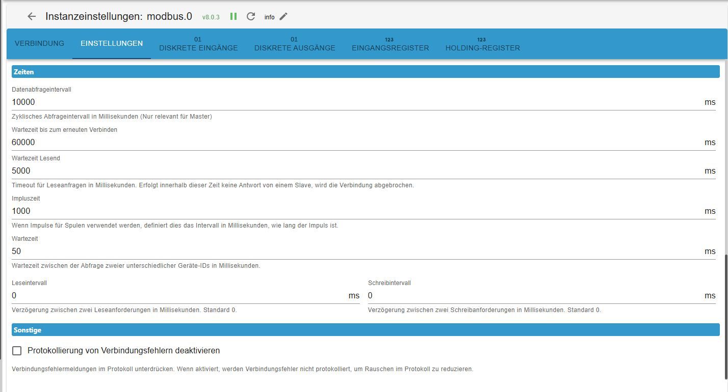

                Ich habe jetzt einen Modbus-Parameter verändert:
                Datenabfrageintervall (Data polling interval)
                Bisher 1.000 ms (1 Sek.)
                Jetzt 10.000 ms (10 Sek.)
                Seit 2,5 Std. gibt es keine Verbindungsfehler mehr.
                Mal beobachten...

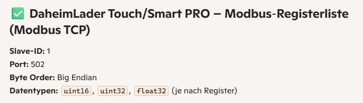

                              Ist schon eine Steuerung, Regelung des Ladestroms, über modbus mittlerweile möglich
                              Hallo Gonzokalle,
                              der Google Copilot (KI) meint folgende Register:
                              DaheimLaden.pdf
                              Vielleicht funktioniert es? Sonst müsstest du den DaheimLaden-Support wegen der Registerliste kontaktieren.
                              Gruß, Fuzzy

                                  Ich habe den alten ohne Touch. Sie müssten aber vom Modbus her gleich sein meinet Google KI. Ok was technisch bei allen Boxen gleich ist. Du kannst den Strom von 6 A bis 16 A / 32 A in 1‑A‑Schritten regeln, also von 4,2 kW bis 11 kW / 22 kW.

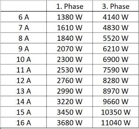

                                  Das mit den 6A ist Protokollabhängig. Weniger als 6A ist in der Kommunikation mit dem Auto nicht möglich. Die Begrenzung findet im Auto statt. Wenn man es nachrechnen möchte 16A*230V*3 = 11 kW oder 32A*230V*3 = 22 kW.
                                  Wenn du weniger Leistung benötigst und die Möglichkeit in der Verteilung hast, kannst du die Sicherungen für die Phasen 2 und/oder 3 entfernen. Die Box kann – anders als eine EASY – nicht einzelne Phasen selber abschalten.
                                  Mit einer Phase liegt der Regelbereich bei 1,4 kW bis 7,3 kW, mit zwei Phasen bei 2,8 kW bis 14,6 kW. Mit einer 11‑kW‑Box oder einem 11 kW PKW, halbiert sich der obere Bereich auf: 3,6 / 7,3 und 11 kW.
                                  DIe tatsächlichen Leistungen variieren ein wenig je nach Spannung im Netz.

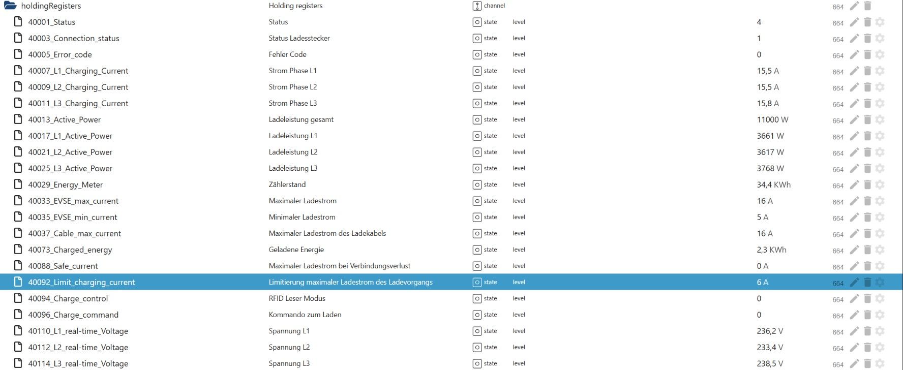

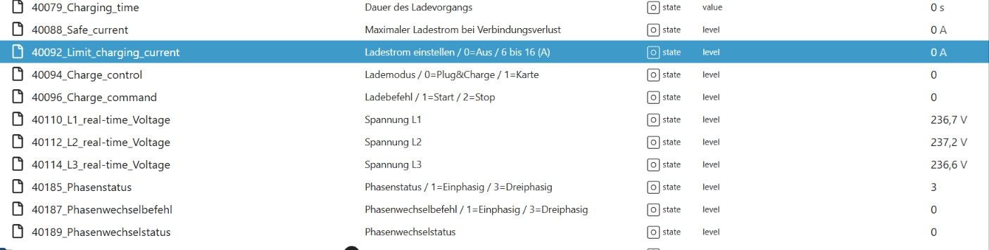

                                  Ich habe dir einmal die Parametrierung von meiner Box angehängt, sie ist aber anders als das, was im PDF oben steht, diese ist aber auch für das PRO Modell.
                                  Hier sind die Einstellungen:
                                  Einstellungen als Bild nachbearbeitet Text gelöscht (11.07.2026)
                                  Nur Holding Registers
                                  daheimladen.tsv
                                  0A ist aus... 91 Limit_charging_current Limitierung maximaler Ladestrom des Ladevorgangs

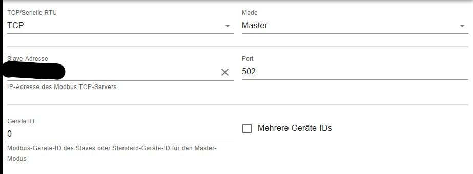

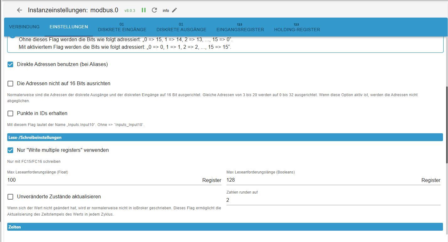

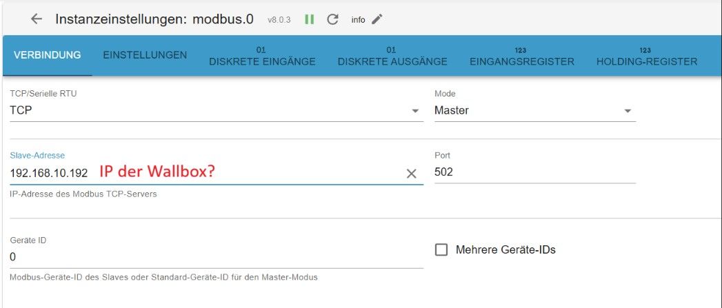

                                      @PLCHome-0
                                      Konnte erst jetzt die Wallbox anschließen.
                                      Ist das so richtig? Wie geht es dann weiter?
                                      meuteM 1 Antwort Letzte Antwort

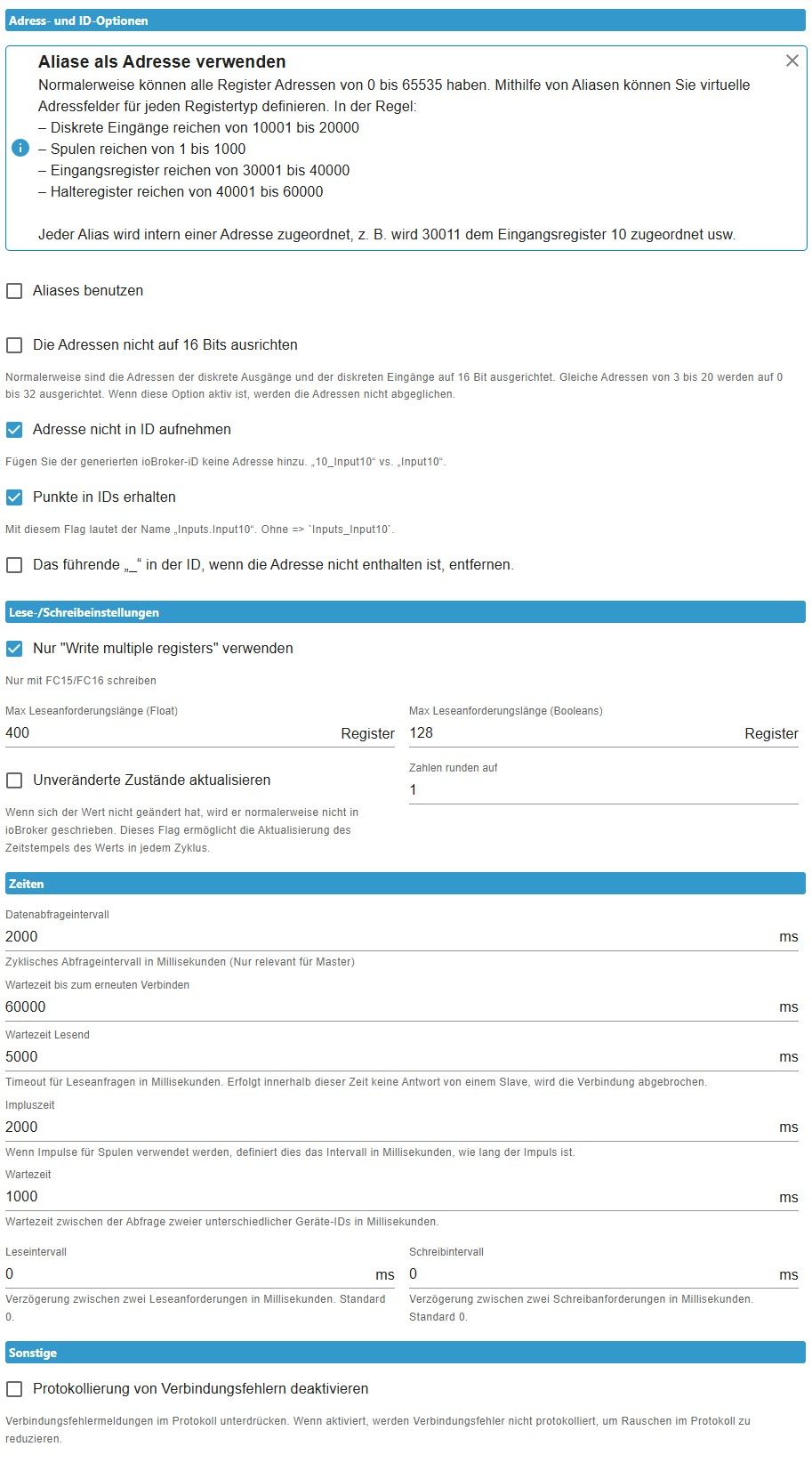

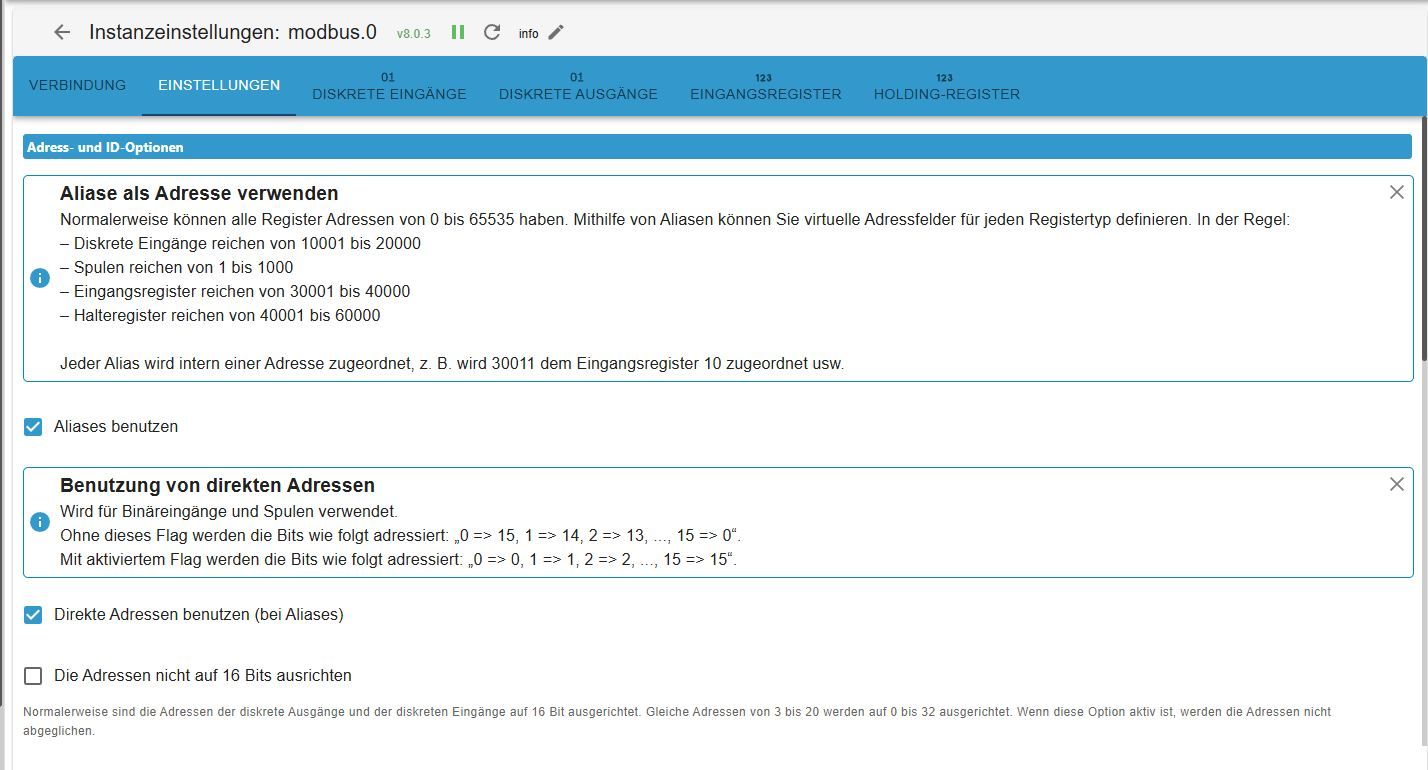

                                        @PLCHome-0
                                        Schau bitte mal hier:
                                        https://www.daheimladen.de/post/anleitung-modbus-einrichtung-iobroker

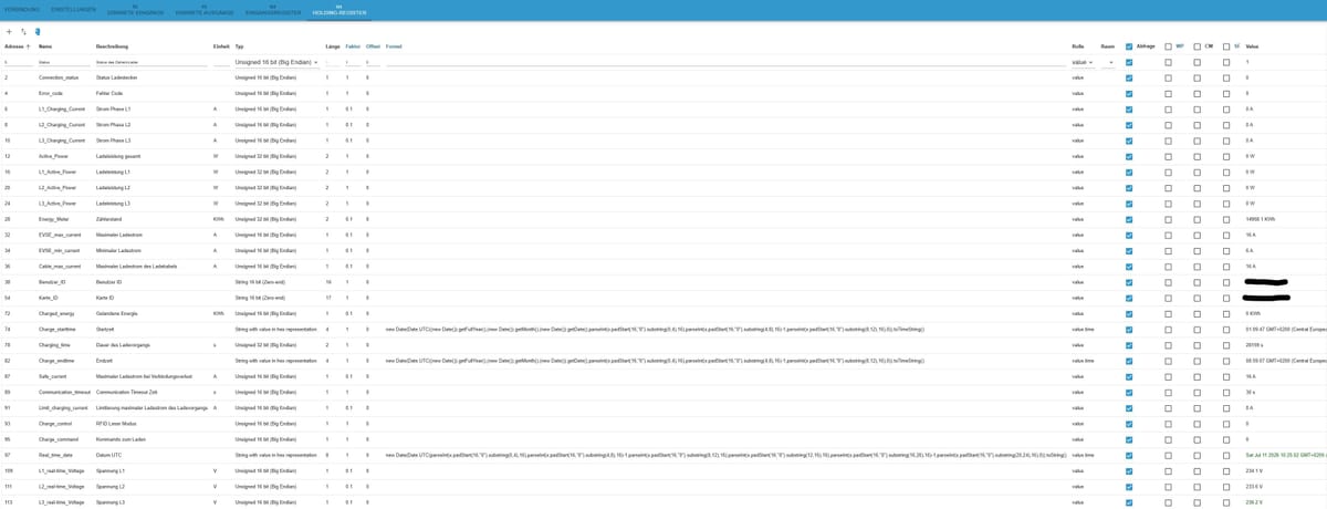

                                        Dann noch die TSV-Config bei HOLDING REGISTER importieren.
                                        Ich habe bei EINSTELLUNGEN den Datenabfrageintervall (Data polling interval) von 1.000 ms (1 Sek.) auf 10.000 ms (10 Sek.) geändert.
                                        Danach gab es keine Timeout-Verbindungsfehler mehr.
                                        Siehe hier:
                                        Fehler damals bei mir:
                                        https://forum.iobroker.net/topic/67714/daheimladen-de-mit-modbus-adapter/5
                                        Meine Lösung:
                                        https://forum.iobroker.net/topic/67714/daheimladen-de-mit-modbus-adapter/7
                                        So sind meine EINSTELLUNGEN seit 4 Jahren:

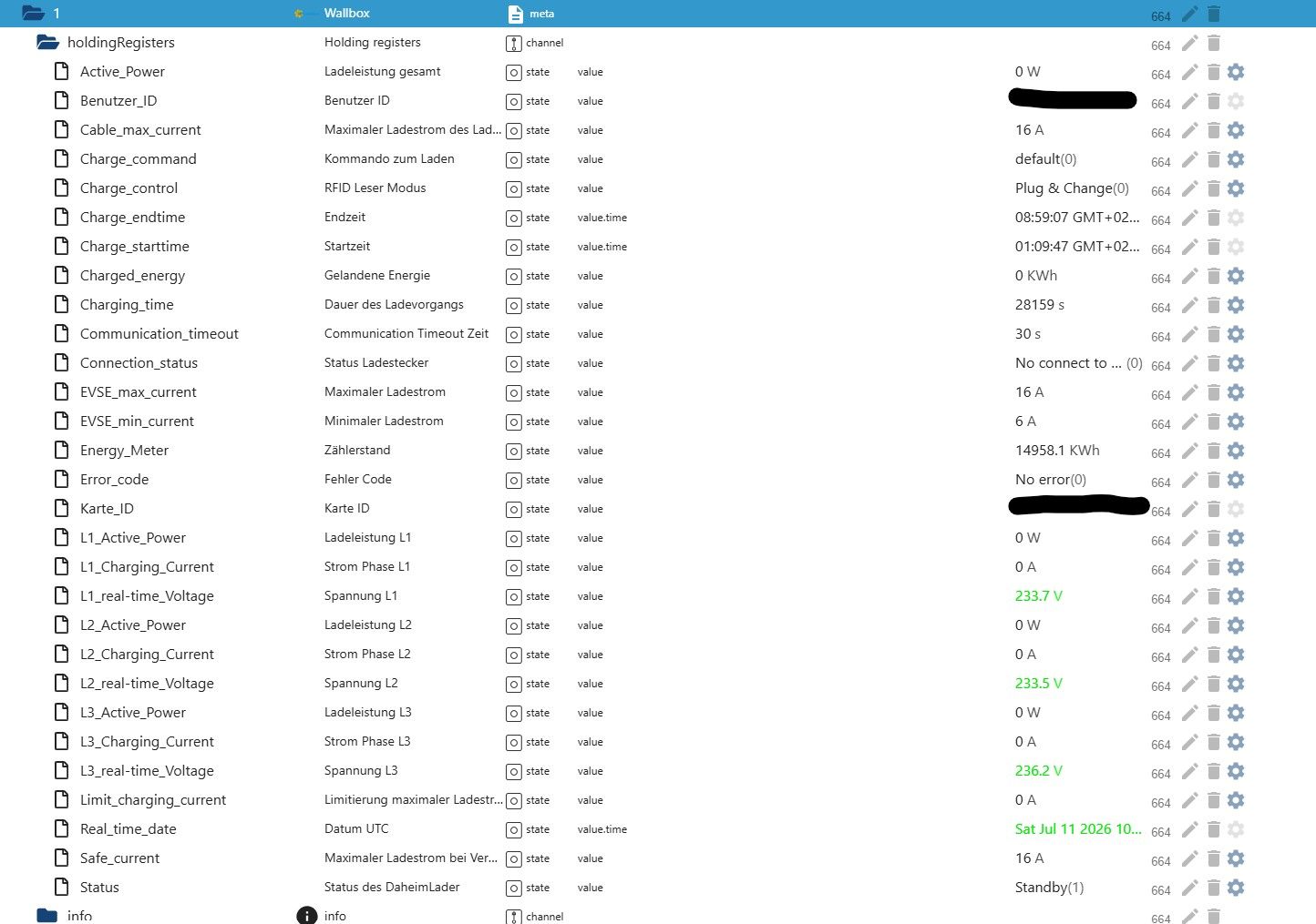

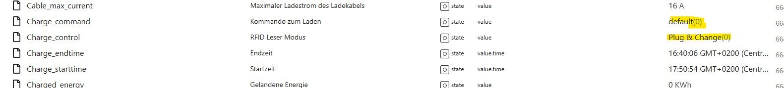

                                          @meute
                                          Ich danke dir. Es läuft.
                                          Das importieren der TSV-Datei in Holding war der entscheidende Hinweis.
                                          Die Werte sind nur lesend?
