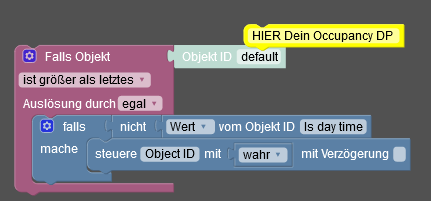

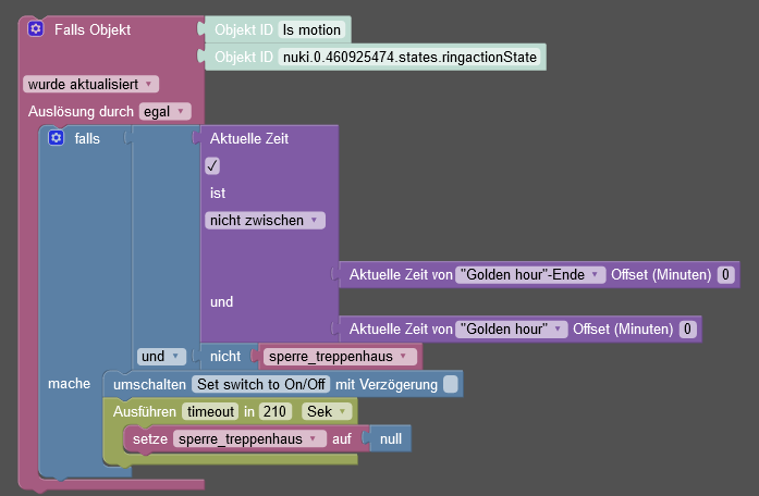

    Könnte sowas funktionieren was ich mir in meinem Leichtsinn so ausgedacht habe?
    Oder gehen 2 falls nicht untereinander?

      @infinity sagte in Problem mit der Astrofunktion:
      Was hast Du genau vor ?
      mit leeren und nicht vorhandenen Bausteinen funktioniert da nix.
