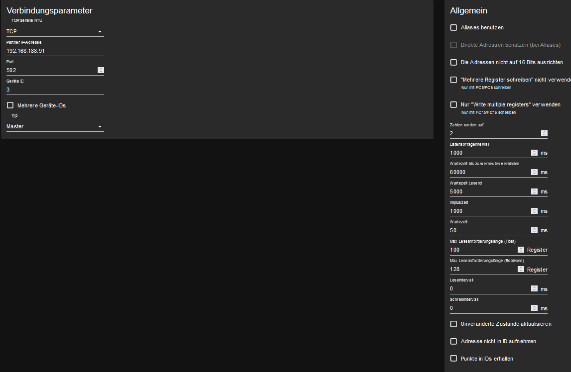

        Verbunden ist Modbus mit einem SMA Tripower 10.0 Wechselrichter
        Einstellungen im Modbus:

            arteck
            @malz1902 alder ....sekündliche Abfrage.. ist nicht dein ernst ..

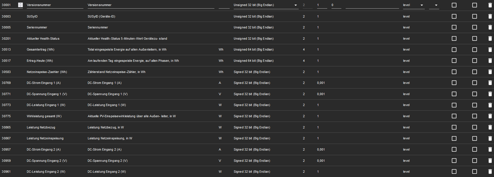

              Malz1902
              @homoran Register sind folgende:
              Absturz wie auf dem Log zu sehen, Adapter kurz rot 30-60sekunden und dann wieder Grün
              @arteck :-D danke, sollte 10000ms also 10sek sein, eine 0 vergessen^^

                                    Malz1902
                                    das sind die register die ich nur abhole, mehr brauch ich nicht

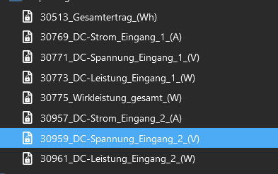

                                      @malz1902
                                      Kann mir hier jemand helfen?
                                      Genau diese oben genannten DC Werte bekomme ich beim Sunny TriPower 10.0 SE nicht abgefragt.
                                      Danke und Gruß
                                      Jens

                                        Jens
                                        Das Problem hat sich erledigt, es lag auf der Wechselrichter-Seite.
                                        Danke und Gruß
                                        Jens
                                        darkiop
                                        @jensen modbus deaktiviert?
                                        Proxmox-ioBroker-Redis-HA Doku: https://forum.iobroker.net/topic/47478/dokumentation-einer-proxmox-iobroker-redis-ha-umgebung
                                        JensenJ 1 Antwort Letzte Antwort
                                        • D darkiop
                                          JensenJ Offline
                                          JensenJ Offline
                                          Jensen
                                          schrieb am zuletzt editiert von Jensen
                                          @darkiop
                                          nee, der war an, aber der Wechselrichtertyp war falsch
