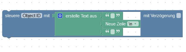

              @malleralle
              bei mir funktioniert diese Variante
              Zumindest wird mir der Zeilenumbruch auf der CCU angezeigt.
              Wie es mit der Tinymatic aussieht kann ich nicht sagen.
