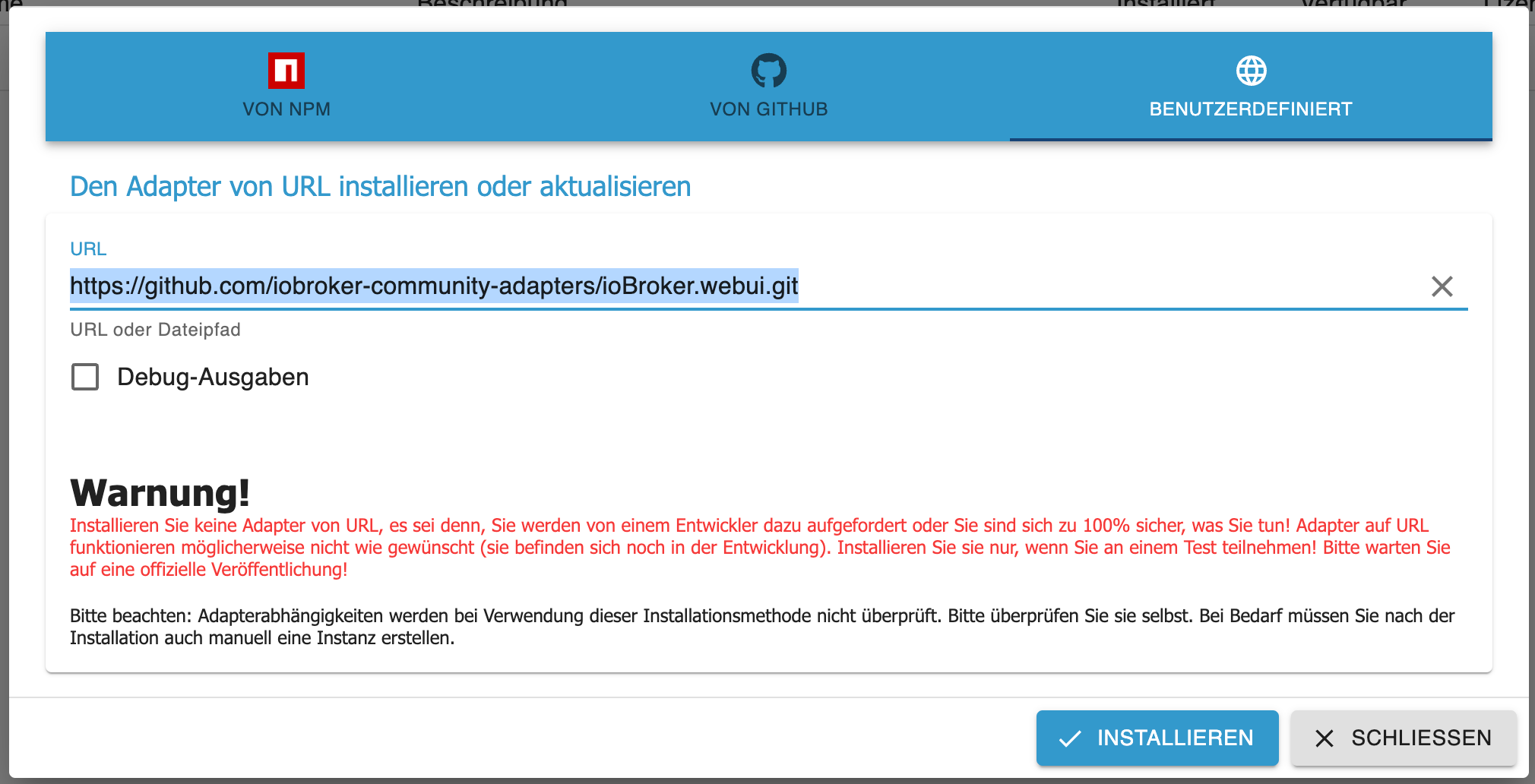

    ich habe einen neuen Visualisierungsadapter für iobroker geschrieben, nennt sich webui.
    Ist im Moment nur von github installierbar, einfach bei Adapter von URL installieren auswählen, und folgende URL eingeben:
    https://github.com/iobroker-community-adapters/ioBroker.webui.git
    Danach noch eine instanz des Adapters hinzufügen, dazu hier auf "+" klicken.
