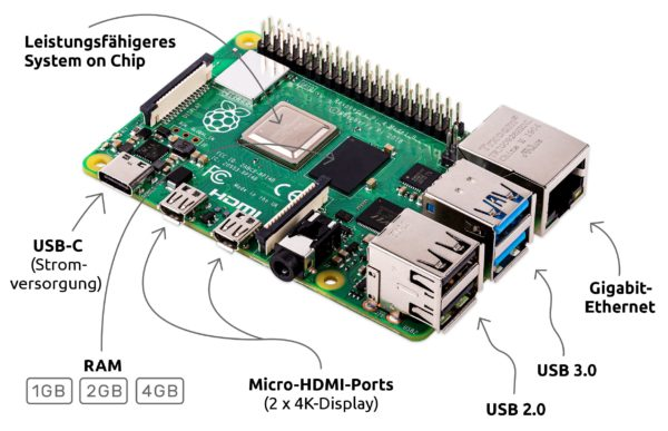

                A Former User @DerRoch last edited by
                @derroch sagte in Zigbee Problem nach Migration:
                noch Ideen was ich tun kann?
                Moin,
                an welchem USB-Port hängt der Zigbee Stick?
                Ich lese hier immer wieder, dass der RasPI eine Designschwäche hat und auf dem USB3-Port wohl Frequenzstörungen verursacht, welche dann den Stick beeinträchtigen können, daher sollte man den Stick nicht direkt in die Buchse stecken, sondern ein 20-30 cm Kabel dazwischen packen.
                VG
                Bernd

                  spannende Sache auf jedenfall. ich bin nicht sicher wie die Ports nummeriert werden, aber es sieht so aus als würde der stick nicht am Port 3 hängen
                  $ ls -R /dev/bus/usb
                  /dev/bus/usb:
                  001  002
                  /dev/bus/usb/001:
                  001  002  003
                  /dev/bus/usb/002:
                  001
                  $ lsusb
                  Bus 002 Device 001: ID 1d6b:0003 Linux Foundation 3.0 root hub
                  Bus 001 Device 003: ID 1cf1:0030 Dresden Elektronik ZigBee gateway [ConBee II]
                  Bus 001 Device 002: ID 2109:3431 VIA Labs, Inc. Hub
                  Bus 001 Device 001: ID 1d6b:0002 Linux Foundation 2.0 root hub

                        A Former User @DerRoch last edited by A Former User
                        @dp20eic
                        Moin,
                        Port Übersicht
                        Du kannst dir ausführliche Informationen anschauen, mit
                        # sudo lsusb -v
                        oder
                        # usb-device
                        Zusätzliche Informationen
                        # ls -la /dev/serial/
                        total 0
                        drwxr-xr-x  4 root root   80 Aug 16 10:37 .
                        drwxr-xr-x 21 root root 4960 Aug 16 13:31 ..
                        drwxr-xr-x  2 root root  120 Aug 16 10:37 by-id
                        drwxr-xr-x  2 root root  120 Aug 16 10:37 by-path
                        # ls -la /dev/serial/by-id/
                        total 0
                        drwxr-xr-x 2 root root 120 Aug 16 10:37 .
                        drwxr-xr-x 4 root root  80 Aug 16 10:37 ..
                        lrwxrwxrwx 1 root root  13 Aug 16 10:37 usb-0658_0200-if00 -> ../../ttyACM2
                        lrwxrwxrwx 1 root root  13 Aug 16 10:37 usb-Texas_Instruments_TI_CC2531_USB_CDC___0X00124B001938A67D-if00 -> ../../ttyACM3
                        lrwxrwxrwx 1 root root  13 Aug 16 10:37 usb-Texas_Instruments_XDS110__03.00.00.12__Embed_with_CMSIS-DAP_L1100FRC-if00 -> ../../ttyACM0
                        lrwxrwxrwx 1 root root  13 Aug 16 10:37 usb-Texas_Instruments_XDS110__03.00.00.12__Embed_with_CMSIS-DAP_L1100FRC-if03 -> ../../ttyACM1
                        # ls -la /dev/serial/by-path/
                        total 0
                        lrwxrwxrwx 1 root root  13 Aug 16 10:37 pci-0000:00:12.0-usb-0:1:1.0 -> ../../ttyACM2
                        lrwxrwxrwx 1 root root  13 Aug 16 10:37 pci-0000:00:13.1-usb-0:3:1.0 -> ../../ttyACM3
                        lrwxrwxrwx 1 root root  13 Aug 16 10:37 pci-0000:00:13.2-usb-0:1:1.0 -> ../../ttyACM0
                        lrwxrwxrwx 1 root root  13 Aug 16 10:37 pci-0000:00:13.2-usb-0:1:1.3 -> ../../ttyACM1
                        Aber wie gesagt, wichtig ist, dass da wohl ein Kabel zwischen RasPI und Zigbee-Stick ist, damit der Stick die besten Voraussetzungen hat, um korrekt zu arbeiten.
                        VG
                        Bernd
                        P.S.: Du solltest vielleicht auch nicht /dev/ttyACMx nutzen, sondern lieber /dev/serial/by-id/dein_usb-stick das ist eindeutig, auch wenn du den mal an einen anderen Port hängst.
                        • arteck
                          arteck Developer Most Active last edited by
                          @dp20eic sagte in Zigbee Problem nach Migration:
                          es geht um die USB3 Störstreuung..
                          ? 1 Reply Last reply Reply Quote 0
                            A Former User @arteck last edited by
                            @arteck sagte in Zigbee Problem nach Migration:
                            Moin,
                            ja, habe hier immer noch im Hinterkopf, dass wenn der Zigbee Stick direkt am RasPI eingesteckt wird, dass es zu Problemen kommen kann, genau wegen der Störungen, die auf dem USB3 Ports auftauchen, daher das Kabel zwischen RasPI und Zigbee Stick.
                            Ob das inzwischen durch eine neuere Revision des RasPI schon gelöst wurde, kann ich nicht beantworten, stecke da in der RasPI Entwicklung nicht so tief drin.
                            VG
                            Bernd
                                Leider hat sich grundsätzlich nicht viel geändert.
                                Moin,
                                also ich würde den Stick noch am zweiten USB 2 Port probieren, das sind die Linken, wenn man draufschaut, oder schwarz, die Blauen sind USB3.
                                Dann mal den Adapter auf Debug stellen und schauen, ob da noch etwas an zusätzlicher Information kommt.
                                Welchen Kanal nutzt Du im Adapter? Vielleicht nutzt Du ein Kanal, der nicht so gut von den Geräten unterstützt wird.
                                Ich kenne den von Dir verwendeten Zwischenstecker nicht, ich nutze Tasmota geflaschte Zwischenstecker, da kann ich die einzeln Werte Löschen und auch wieder einen Anfangswert hineinschreiben, ob das bei Deinen geht, musst Du mal nachlesen.
                                Hat sich der Standort, geändert, sodass der Stick jetzt vielleicht ungünstiger positioniert ist?
                                Wenn das alles nicht hilft, dann auch mal eine oder zwei Versionen zurückgehen und testen, oder wenn es gar nicht geht, dann neu anlernen oder auf zigbee2mqtt umsteigen.
                                VG
