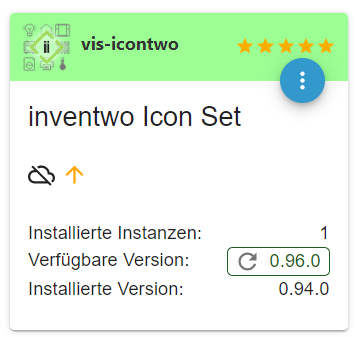

    Ich hab in den letzten 2-3 Wochen immer wieder mal versucht das Update vom inventwo Icon Set Adapter durchlaufen zu lassen.
    Es auch immer ausgeführt, aber aktualisiert wird nicht.
    Ich bin auf der 0.94.0 und möchte auf die 0.96.0 aktualisieren, weil mir das update angezeigt wird.
    hier der Code der beim Aktualisieren durchläuft:

    Process exited with code 0
    Meine Augen sehen hier keinen Fehler im log.
    Dennoch ist nach dem Aktualisieren folgendes zu sehen:
    Woran könnte das liegen?

          @rtwl sagte in inventwo Icon Set Adapter - updaten funktioniert nicht:
          npm ERR! notsup Actual: {"npm":"6.14.16","node":"14.19.0"}
          Zeige mal die Full Ausgabe von
          iob diag
          rtwlR 1 Antwort Letzte Antwort
          • GlasfaserG Glasfaser
            iob diag

              hier die Ausgabe:
              pi@smarthome:~ $ iobroker upgrade vis-icontwo@0.96.0 --debug
              This upgrade of "vis-icontwo" will introduce the following changes:
              -> 0.96.0:
              new icons added
              -> 0.95.0:
              new icons added
              Would you like to upgrade vis-icontwo from @0.94.0 to @0.96.0 now? [(y)es, (n)o]: y
              Update vis-icontwo from @0.94.0 to @0.96.0
              NPM version: 6.14.16
              Installing iobroker.vis-icontwo@0.96.0... (System call)
              npm ERR! code ENOTSUP
              npm ERR! notsup Unsupported engine for np@8.0.4: wanted: {"node":">=16.6.0","npm":">=7.19.0","git":">=2.11.0","yarn":">=1.7.0"} (current: {"node":"14.19.0","npm":"6.14.16"})
              npm ERR! notsup Not compatible with your version of node/npm: np@8.0.4
              npm ERR! notsup Required: {"node":">=16.6.0","npm":">=7.19.0","git":">=2.11.0","yarn":">=1.7.0"}
              npm ERR!     /home/iobroker/.npm/_logs/2023-08-12T10_46_02_281Z-debug.log
              Adapter "system.adapter.vis.0" restarted.
                scheint ja auch Steinzeit bei Dir zu sein ;)

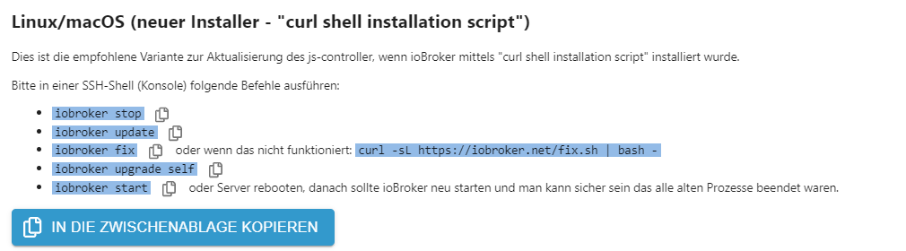

                @djmarc75 ist es das, was ich noch tun muss, oder?
                ich schiebe das schon eine zeitlang vor mich hin
                -Peter
                  meinst du das:
                  Nee ....
                  mache mal :
                  iob stop
                  iob fix
                  iob start
                  dann
                  iob diag
                  • rtwlR rtwl

                                  ich würde mich sehr über Hilfe freuen!
