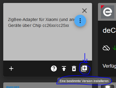

      ... "plötzlich und unerwartet" wurden die Tastendrücke von o.g. Xiaomi Schalter nicht mehr verarbeitet. Ich habe 2 dieser Schalter, einer im Einsatz (CLICK Auswertung in Blockly), einer als Reserve.
      Beide zeigten dasselbe Verhalten.
      Das Update 1.8.23 ist wohl der Auslöser. Ein Downgrade auf 1.8.21 hat das Problem beseitigt ...
      Ich habe habe das Problem auf GitHub platziert ...

        @raspiuser Hi, ich habe genau das gleiche Problem... darf ich fragen wie du das Downgrade durchgeführt hast, ohne gleich wieder alles neu mappen zu müssen?

                Downdaten war für mich bislang noch keine Option
