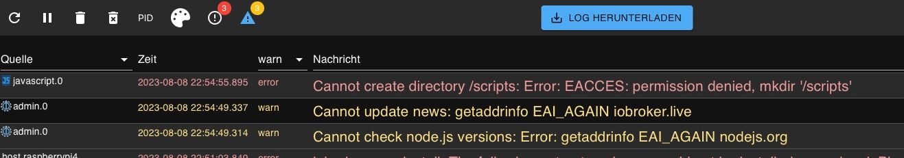

      Nabend zusammen,
      ich habe mal wieder einen Ausfall meines ioBroker.
      Nachdem ich den Raspberry vor einigen Wochen komplett neu aufgesetzt habe und seit dem alles auch ohne Probleme lief, funktioniert der ioBroker seit vermutlich Heute evtl. auch gestern nicht mehr.
      Es wurde nichts am System verändert, keine Updates oder sonstiges.
      Habe aktuell leider nur vom Handy aus Zugriff über den PiHelper.

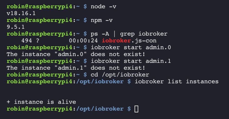

      Hier eine kurze Übersicht mit den Befehlen, welche ich getestet habe. Offensichtlich gibt es keine Instanzen mehr in ioBroker.
      Hat jemand eine Idee?

        @rsw2004 sagte in ioBroker funktioniert nicht mehr:
        bitte als Text in code-tags posten
        • Thomas Braun
          Thomas Braun Most Active @rsw2004 last edited by
          iob diag
          sagt? Und bitte keine Bildchen aus Konsolistan, kann keiner was gescheites mit anfangen.

                            robin@raspberrypi4:/ $ iob start admin
                            Cannot find any instances of "admin"!
                            robin@raspberrypi4:/ $ iob start web
                            Cannot find any instances of "web"!
                            Muss ich vorher das Verzeichnis wechseln?

                                  ioBroker Backup habe ich geladen. Hat auch soweit erstmal ohne Probleme geklappt.
                                  Allerdings zeigts mir im Protokoll 3 neue Meldungen an.
