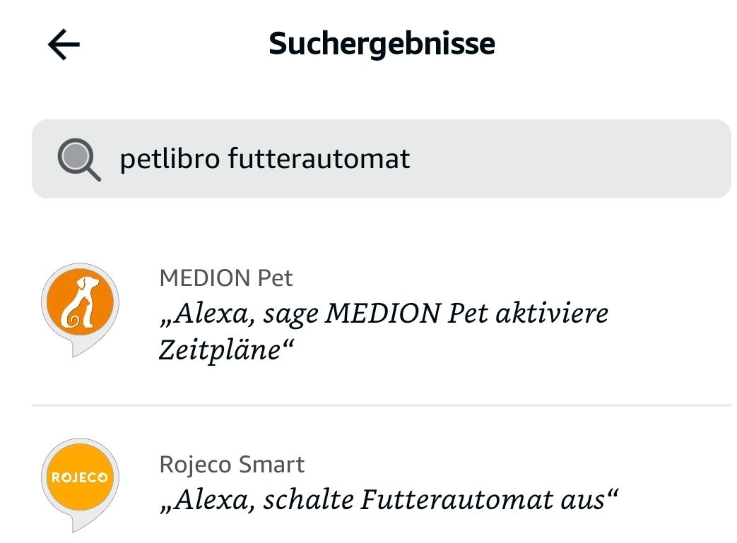

                                      Welcher Skill sollte das denn sein, damit der Petlibro-Futterautomat über Alexa gesteuert/erkannt wird?
                                      Suche ich in "Skills" (in der Android Alexa-App) nach "Petlibro", zeigt er mir folgende "Treffer" an:
