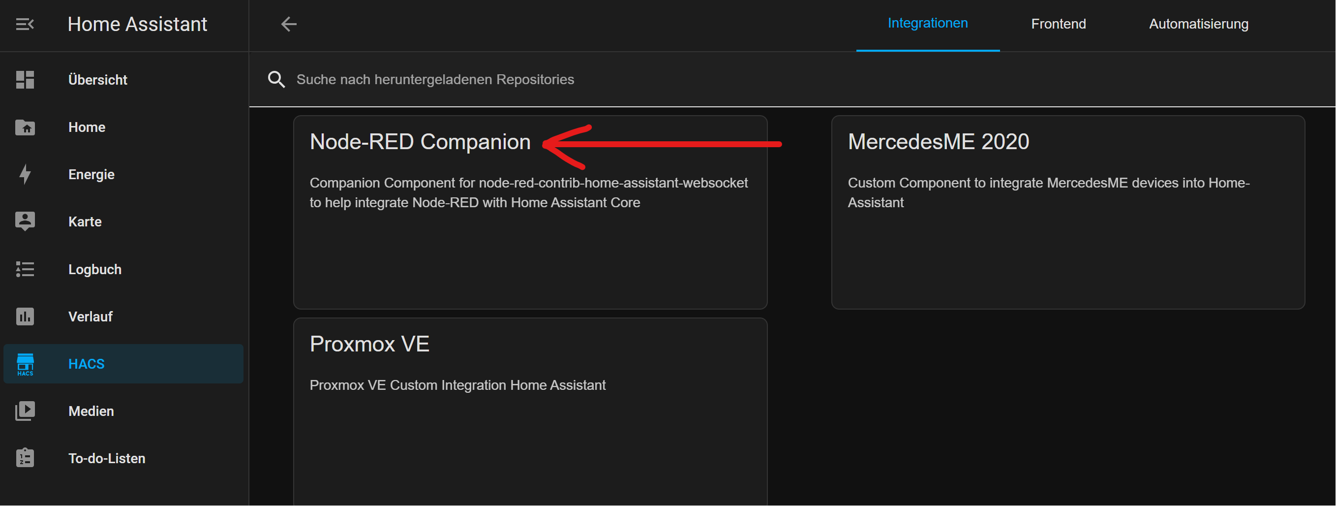

                                        @Dreistein Und wenn Du Geduld mitbringst und Dir mit dem NodeRed Adapter einen eigenen Node-Red Companion über die HTTP Schnittstelle zu basteln, da bin ich gerne mit dabei - aber nicht mit wo sind meine Nodes für den externen Zugriff.
                                        Und wie gesagt auch bei den HA Nodes:
                                        funktioniert dieser Teil zum Anlegen von Entitäten auch nur mit dem HA Node-Red Companion
                                        und nicht mit der reinen websockets Kommunikation.

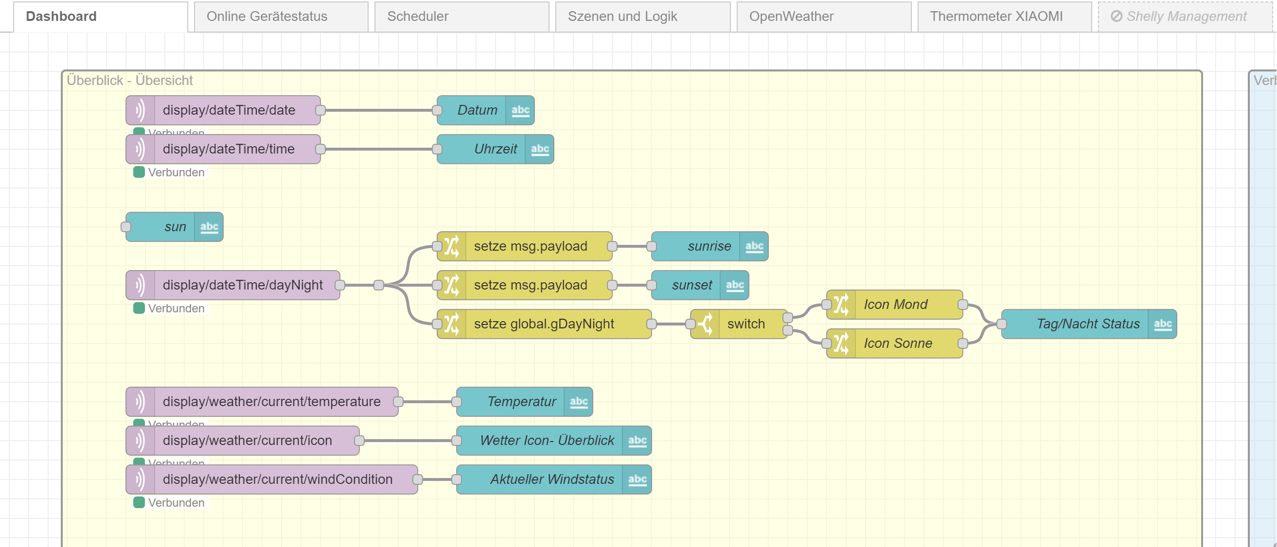

                                          Ich bin im übrigen auch dabei meine Flows zu überarbeiten und auch da kannst Du selbst durch Neustukturierung Deiner Flows viel erreichen, um Dein NodeRed flexibler und kompatibler an verschiedene Hausautomationssysteme anzupassen, wenn Du Deine Ein-, Ausgaben und reiner Verarbeitung sauber trennst. Als Bindeglied kannst Du wieder mqtt verwenden. Kleines Beispiel - wenn man mein NR Dashboard kennt, dann sieht ja die Übersichtsseite so aus:
                                          Man kann also direkt auf das Dashboard (oder VIS, Jarvis etc) ausgeben oder eine mqtt Schicht dazwischen schalten, in dem man die Ausgaben ins mqtt schreibst
                                          Und dann kann man sie dort rausholen
                                          und sie dann auf der UI (NR-Dashbord, vis, Jarvis) ausgeben oder in states/Entitäten unterschiedlicher Systeme schreibt (iobroker, HA etc.)
                                          Im Prinzip könnte man sich auch überlegen die ganzen I/O in eigene Flows zusammenzufassen, dann kann man sich überlegen ob man direkt in die states/Entitäten oder mqtt schreiben will und dann nur die Ausgabeflows entsprechend anpassen.
                                          Und wie gesagt über die HTTP - WEB API von Node-Red kann man die iobroker Nodes selbst bilden, in dem man kleine Subflows schreibt. Ist alles nicht so schlimm - aber man muss halt mal selbst anfangen - und wie gesagt, ich bin bei so einem Projekt gerne dabei. Das einzige was man sich dann von @haus-automatisierung noch wünschen könnte, wäre eine iobroker-IN Node mit variablen Subscriptions (also über msg Properties) so wie es mit Javascript auch möglich ist.
                                          1 Reply Last reply
