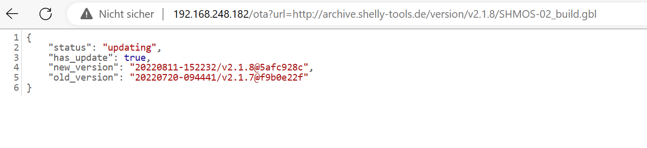

      darüber mal probieren
      http://archive.shelly-tools.de/
      • M
        Matze78 @crunchip last edited by
        @crunchip Hab ich versucht.

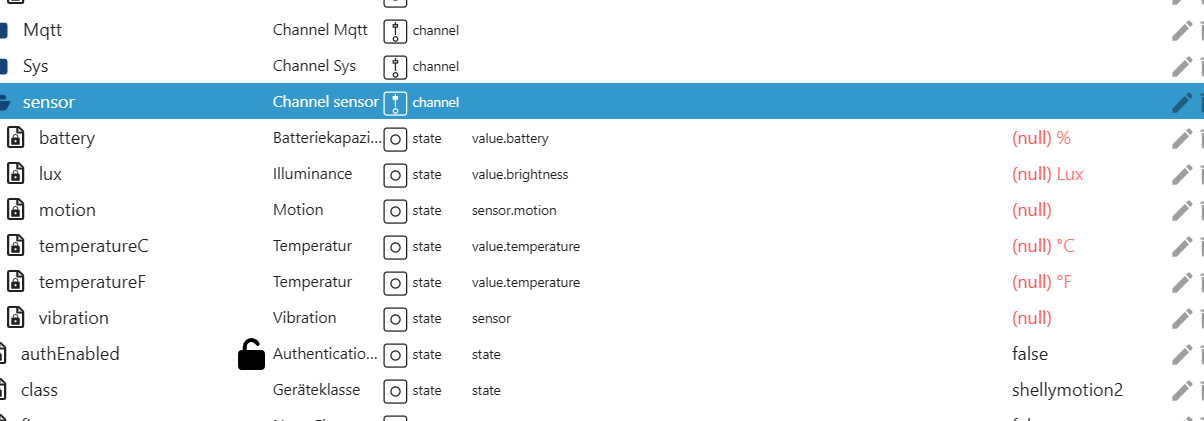

        Das funktionierte schonmal. Die Firmware passt jetzt, die Werte bleiben aber auf null. Das irritiert mich, sagt die Adapter-Info ja, dass das mit dieser Firmware getestet wurde.

          @matze78 sagte in Shelly motion 2:

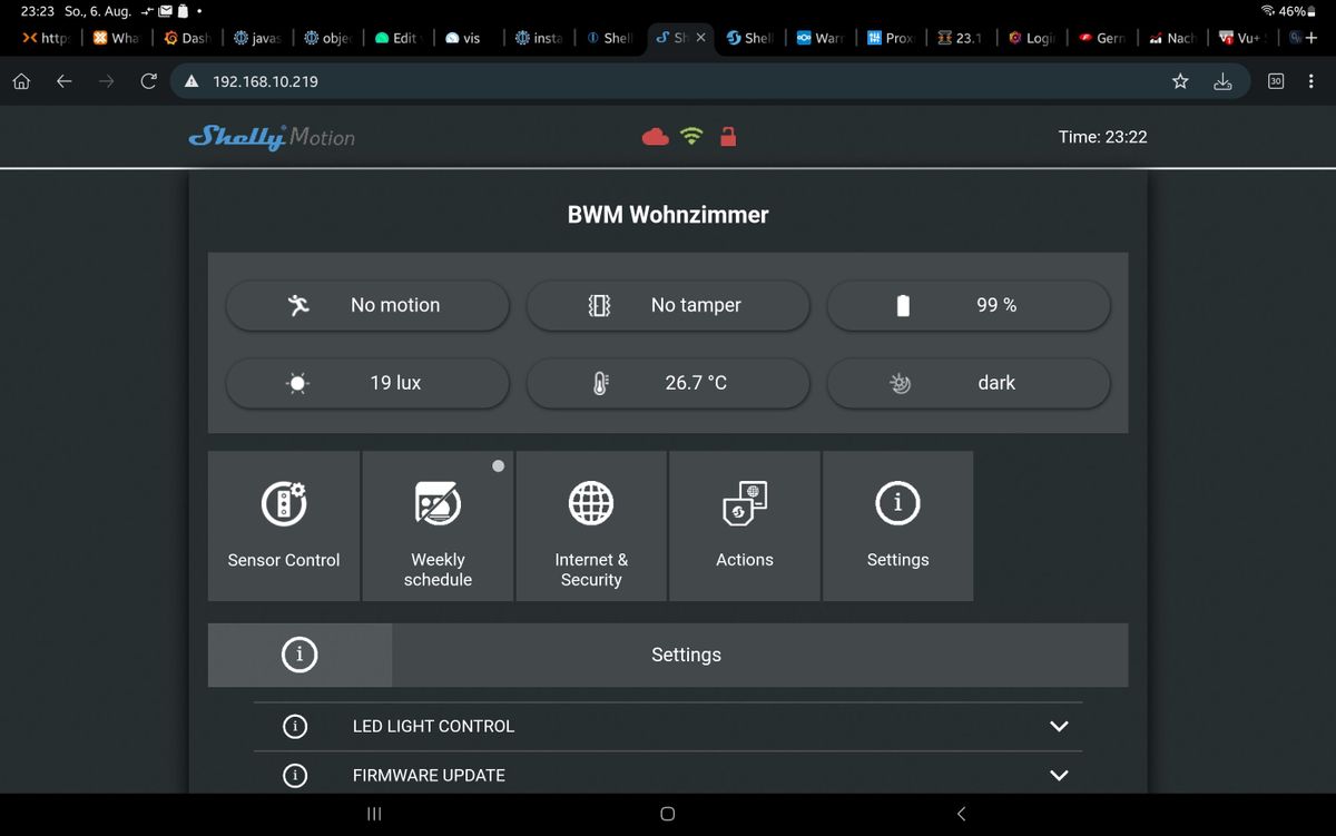

                            Ich habe den motion2 mit dem Shelly Adapter im Einsatz
                            Eingebunden per MQTT und auf permanent Supply mit Ladegerät am USB Port.
                            20220811-152232/v2.1.8@5afc928c als Firmware.

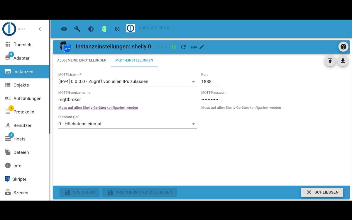

                            Hast du die richtigen MQTT settings im Shelly gemäß den Einstellungen des Adapters eingestellt? Port richtig eingestellt?
                            Shelly Adapter Version bei mir 6.4.1
