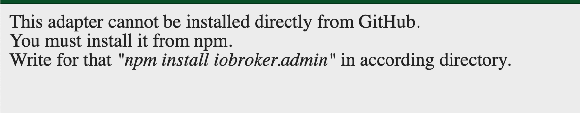

    Hallo allerseits,
    mein ioBroker läuft, ich komme aber via Browser nicht mehr auf die Oberfläche.
    VIS vis (8082) funktioniert einwandfrei.
    Bei :8081 kommt folgende Fehlermeldung:
    Ich weiß nicht was passiert ist. Ich wollte eigentlich nur eine zweite Instanz des Admin-Adapters installieren.
    Hat jemand eine Idee??
    Vielen Dank im Voraus!
    LG
    Smirre

      @smirre sagte in Probleme WebUi:
      Und wie hast du das gemacht?
      Auch mal
      iob diag
      anschauen.

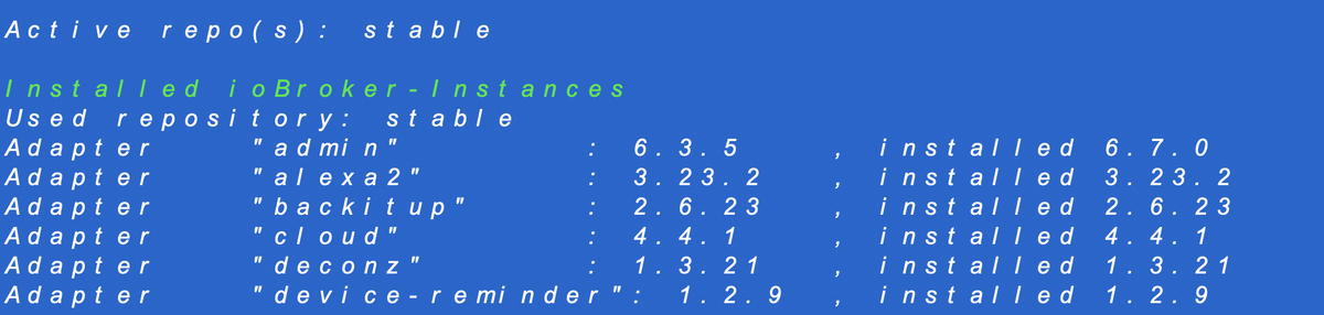

          @thomas-braun via "KAtze" und Github.
          WEil ich eine andere Version wie "stable" für einen Adapter vom Matthias Kleine die höhere Admin wollte
          Bei hat er die 6.3.5 angezeigt, ich wollte aber die 6.7.0 testen
          Gruß Smirre
            Macht man grundsätzlich NICHT. Und beim Admin schon gerade gar nicht.
            Man nimmt das wenn überhaupt aus dem Beta-Repo.
            Die Katze ist räudig.
            iob diag
            sagt?

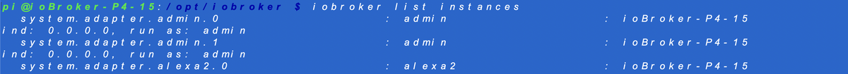

              @thomas-braun ja Thomas, da habe ich wohl Mist bebaut...... :-(
              Hast Du eine Idee??
              Zumal zwei admin-Instanzen da wären

                        • system.adapter.admin.0 : admin : ioBroker-P4-15 - enabled, port: 8081, bind: 0.0.0.0, run as: admin
                        • system.adapter.admin.1 : admin : ioBroker-P4-15 - enabled, port: 8089, bind: 0.0.0.0, run as: admin
                        • system.adapter.web.0 : web : ioBroker-P4-15 - enabled, port: 8082, bind: 0.0.0.0, run as: admin

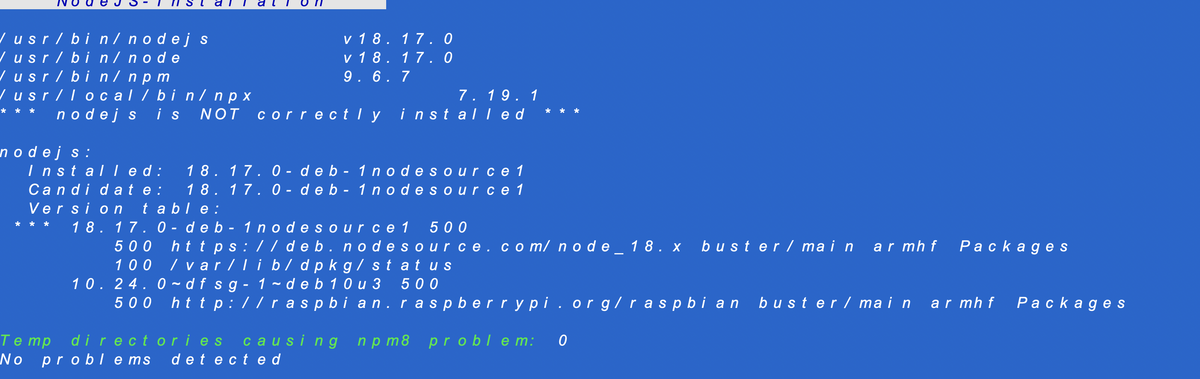

                          buster
                          Muss durch den Nachfolger ersetzt werden.
                          /usr/local/bin/npx
                          Muss gelöscht werden. Auch /usr/local/bin/corepack , wenn es das gibt.
                          Und zeig mal die Langfassung davon.
                          SmirreS 2 Antworten Letzte Antwort
                              buster
                              /usr/local/bin/npx

                              *** NodeJS-Installation ***
                              /usr/bin/nodejs v18.17.0
                              /usr/bin/node v18.17.0
                              /usr/bin/npm 9.6.7
                              /usr/local/bin/npx 7.19.1
                              *** nodejs is NOT correctly installed ***
                              nodejs:
                              Installed: 18.17.0-deb-1nodesource1
                              Candidate: 18.17.0-deb-1nodesource1
                              Version table:
                              *** 18.17.0-deb-1nodesource1 500
                              500 https://deb.nodesource.com/node_18.x buster/main armhf Packages
                              100 /var/lib/dpkg/status
                              10.24.0~dfsg-1~deb10u3 500
                              500 http://raspbian.raspberrypi.org/raspbian buster/main armhf Packages
                              No problems detected

                              Active repo(s): stable
                              Installed ioBroker-Instances
                              Used repository: stable
                              Adapter "admin" : 6.3.5 , installed 6.7.0
                                Adapter "alexa2" : 3.23.2 , installed 3.23.2
                                Adapter "backitup" : 2.6.23 , installed 2.6.23
                                  /usr/bin/npm 9.6.7
                                  nodejs:
                                  Version table:
                                  • instance is alive
                                  • system.adapter.hm-rpc.0 : hm-rpc : ioBroker-P4-15 - enabled, port: 0
                                  • system.adapter.hm-rpc.1 : hm-rpc : ioBroker-P4-15 - enabled, port: 0
                                  • system.adapter.hue.0 : hue : ioBroker-P4-15 - enabled, port: 443
                                  • system.adapter.shelly.0 : shelly : ioBroker-P4-15 - enabled, port: 1882, bind: 0.0.0.0
                                  • system.adapter.sonoff.0 : sonoff : ioBroker-P4-15 - enabled, port: 1883, bind: 0.0.0.0
                                  • system.adapter.telegram.0 : telegram : ioBroker-P4-15 - enabled, port: 8443, bind: 0.0.0.0
                                  ioBroker-Repositories
                                  stable : http://download.iobroker.net/sources-dist.json
                                  beta : http://download.iobroker.net/sources-dist-latest.json
                                    /usr/bin/npm 9.6.7
                                    nodejs:
                                    Version table:
                                    • instance is alive
