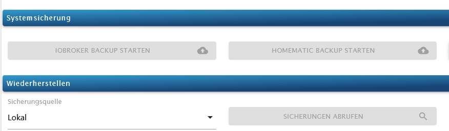

      Und ein Screenshot
      Danke im Voraus 😉

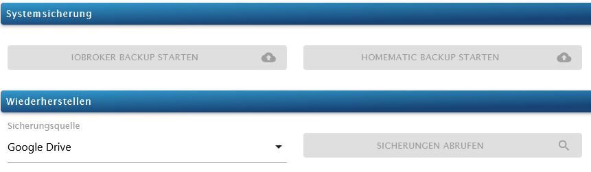

                  • Homoran
                    Homoran Global Moderator Administrators @SKB last edited by
                    @skb sagte in Multihost - BackItUp erstellt kein Backup:
                    Aber das ist ja für die Wiederherstellung
                    oder für ein manuelles Backup
                    ist das aktiv wenn du auf lokal änderst?
                    SKB 1 Reply Last reply Reply Quote 0

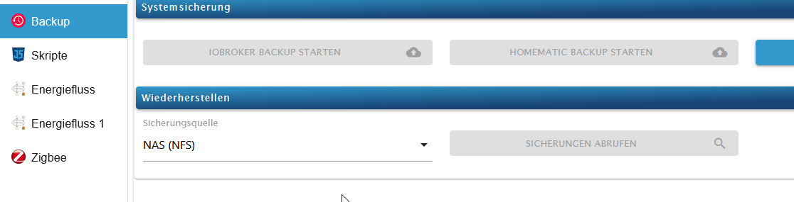

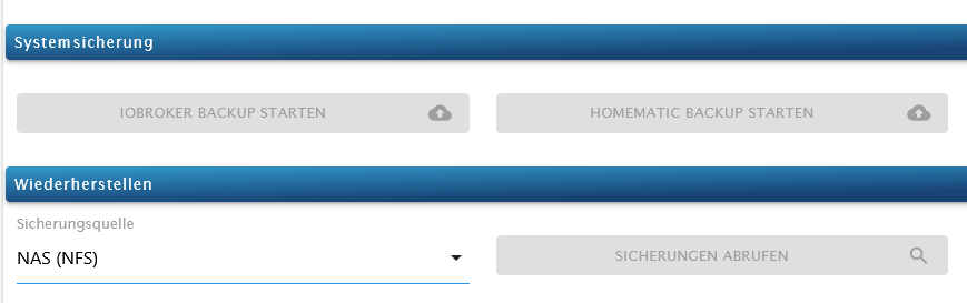

                    • SKB
                      SKB Developer Most Active @Homoran last edited by
                      @homoran Leider nicht.
                      2023-07-28 12_50_49-backitup-0 - ioBroker-master.png 2023-07-28 12_50_39-backitup-0 - ioBroker-master.png 2023-07-28 12_50_28-backitup-0 - ioBroker-master.png
                      Homoran Thomas Braun 2 Replies Last reply Reply Quote 0
                      • Homoran
                        @skb seltsam
                        sogar bei deaktivierter backitup Instanz.

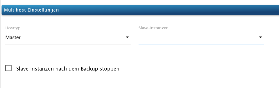

                        • Thomas Braun
                          Thomas Braun Most Active @SKB last edited by
                          @skb
                          Hast du in den Einstellungen zu Backitup auch den Multihost-Betrieb eingestellt?
                          Homoran SKB 2 Replies Last reply Reply Quote 0
                          • Homoran
                            Homoran Global Moderator Administrators @Thomas Braun last edited by
                            @thomas-braun sagte in Multihost - BackItUp erstellt kein Backup:
                            @skb
                            den brauchst du nur wenn auf dem Slave eine externe DB liegt.
                            • SKB
                              SKB Developer Most Active @Thomas Braun last edited by
