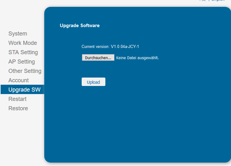

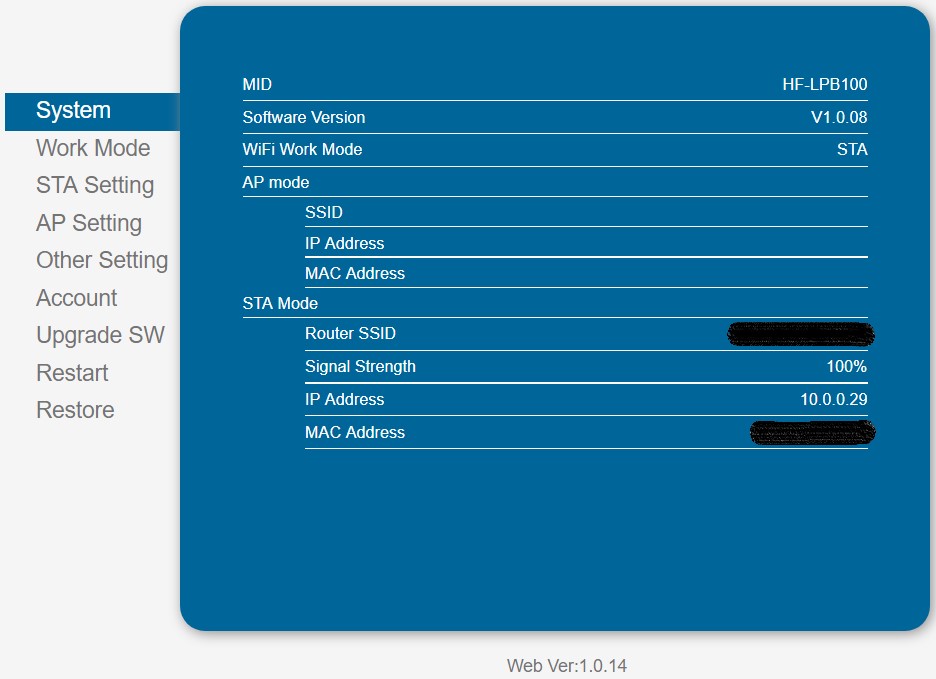

    mit iobroker und milight (Mi-Light Controller und Mi Light Wlan Controller) versuche ich Strips (nur www/cw) zu steuern.
    Mit der App für Android kann ich Alles steuern (ein-aus, dimmen und Einstellungen zischen warm weiß und kalt-weiß).
    Mit iobroker funktioniert nur ein- ausschalten.
    Der WiFi Controller hat die Firmware v4. Kann es eventuell daran liegen, dass die Version 6 benötigt wird? Vergeblich nach einer Firmare v6 gesucht, denn in Settings des WiFi Controller könnte man einen Firmwareupdate machen.

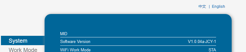

      Oh, cool! das Menue ist in Englisch. Meins ist nur in chinesisch. Kann man das irgendwo umschalten? Vielleicht bei other settings? Schaust Du bitte mal bei dir nach?
      Zu deinem Problem des sw-updates kann ich dir leider nicht helfen.
      Grüße Andreas
      • khgK Offline
        khgK Offline
        khg
        oben rechts ist eine Sprachauswahl chinesisch|English. Kannst du diese auswählen?

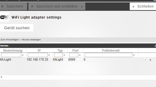

              habe mal mit Wifilight versucht. Wird Alles so wie bei dir angelegt, aber eine keine Funktion.

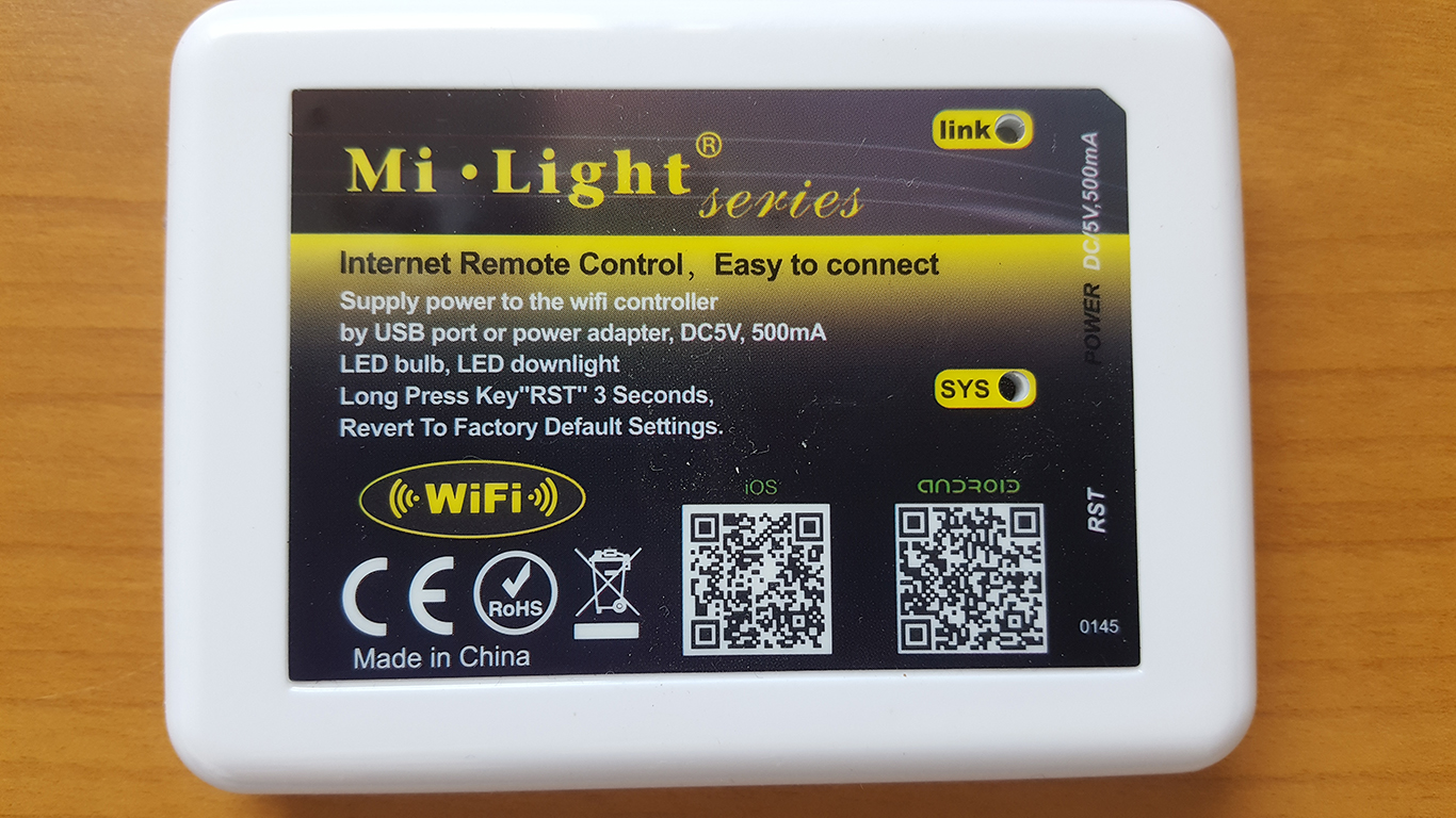

              Neben dem Internet Remote Control
              benutze ich als 4-Zone Remote Control keinen RGB sondern nur einen für WW (WarmWite) und CW (CoolWhite)
              filename="cw_Zone_control.jpg" index="3">~~

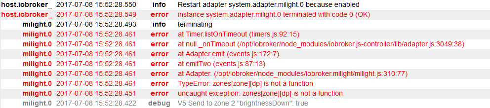

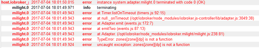

              Wenn ich eine Funktion z.B. mit level.dimmer dürchführe, wird ein Fehler im LOG angezeigt. Nur die Funktion Zone2 Switch ON/OFF und Night mode geht.
              LOG:

                  Also das was als Internet remote Control bei dir als Bild abgebildet ist, verwende ich zum steuern der Lampen.
                  Dieses Gerät sollte 4 Zonen steuern können und die Lampen müssen daran angelernt werden.
                  Welche Lampen steuerst du damit?
                  Das 4-Zone Remote Control ist aus meinem Verständnis der Treiber für die LED-Strips.
                  Hier war ich bisher der Meinung, daß dieses Ding nur auf Zone 1 laufen kann, bzw. nur eine Zone unterstützt.
                  Und ich denke es hat eine eigene IP-Adresse unter der es angesprochen wird (also es wird nicht als "Lampe" zum Internet Remote Control gekoppelt), oder hier irre ich mich und es ist genau anders.

                  Der Fehler im Log hängt mit dem Aufruf von brightness/dimmer zusammen. Bei mir wirft es so keinen Fehler, aber ich denke es liegt irgendwie an der Konfiguration.
                  Ich hoffe es liegt nicht an den Adresstelegrammen, die zu den Befehlen gehören. Hier ist die Doku im Internet nicht ganz eindeutig, bzw. folgt man zwei verschiedenen Implementationen, so sind die Adressen ausgetauscht. Ich hoffe ich hab die richtigen erwischt. Beim letzten Update hatte ich nämlich die White dazugebaut.
                  Als weitere gibt es noch den DEBUG-Modus den man in der Lasche Instanzen aktivieren kann, da kommen ein paar mehr Meldungen raus. Und es zeigt beim starten des Adapters noch ein paar Infos.

                    Der Internet remote Control steuert über den 4-Zone Controller die Strips. Ich steuere keine LED Lampen direkt damit.
                    Laut Beschreibung (http://easy-smarthome-shop.de/EASY-LED- … gear-Modul):
                    Dieser WLAN Controller ermöglicht es, die EASY LEDs und den EASY LED Controller in ein WLAN Netzwerk zu integrieren. Sie können so über die CCU2 von HomeMatic oder ein SmartPhone gesteuert werden. Zur Einrichtung wird ein iOS oder Android SmartPhone oder Tablet benötigt, um den Controller in Ihr WLAN Netz zu integrieren. Für den späteren Betrieb ist dies nicht notwendig.
                    Beschreibung vom LED Stripe Controller (http://easy-smarthome-shop.de/EASY-LED- ... Dual-White):
                    Mit dem EASY LED Dual White Stripe Controller können Sie WW/CW Stripes steuern. Die Steuerung ist mit einer Fernbedienung, per Smartphone oder mit unserem EASY LED WLAN Controller als Integration in Ihr SmartHome (z.B. HomeMatic) möglich.
                    Zur Integration für die Homematic (CCU2) gibt es eine Software (EASY LED Modul: http://easy-smarthome-shop.de/EASY-LED-Modul-Gutschein). Hatte bei der Bestellung zu spät gesehen, dass man mir den Gutschein-Code dafür nicht mitgeschickt hatte. Ich wollte dann diese Software nicht erneut für 14,95€ bestellen. Diese Software läuft auch noch nicht auf RaspberryMatic (PI3).

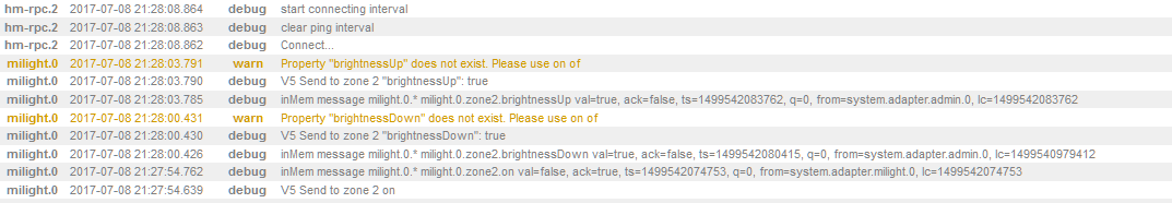

                          habe bei der milight adapter instanz den debug eingeschaltet.
                          Mehrmaliges Ein-/Ausgeschalten ist ok.
                          brightness mit Fehler

                            Ich habe Debug Logs hinzugefügt. Bitte testen.

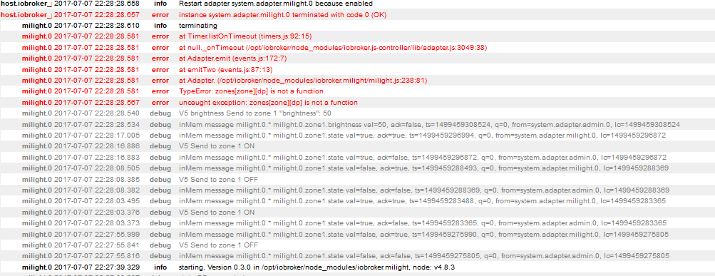

                                ein-/ausschalten ist die einzigste Funktion die geht.
                                Alle anderen bringen Fehlermeldungen. Benötigst du von allen fehlerhaften Funktionen den zugehörigen LOG Eintrag?

                                  Ein paar Fehlermeldungen im Zusammenhang sollten reichen. Bitte mach auch ein Screenshot von den konfigurationseinstellungen.

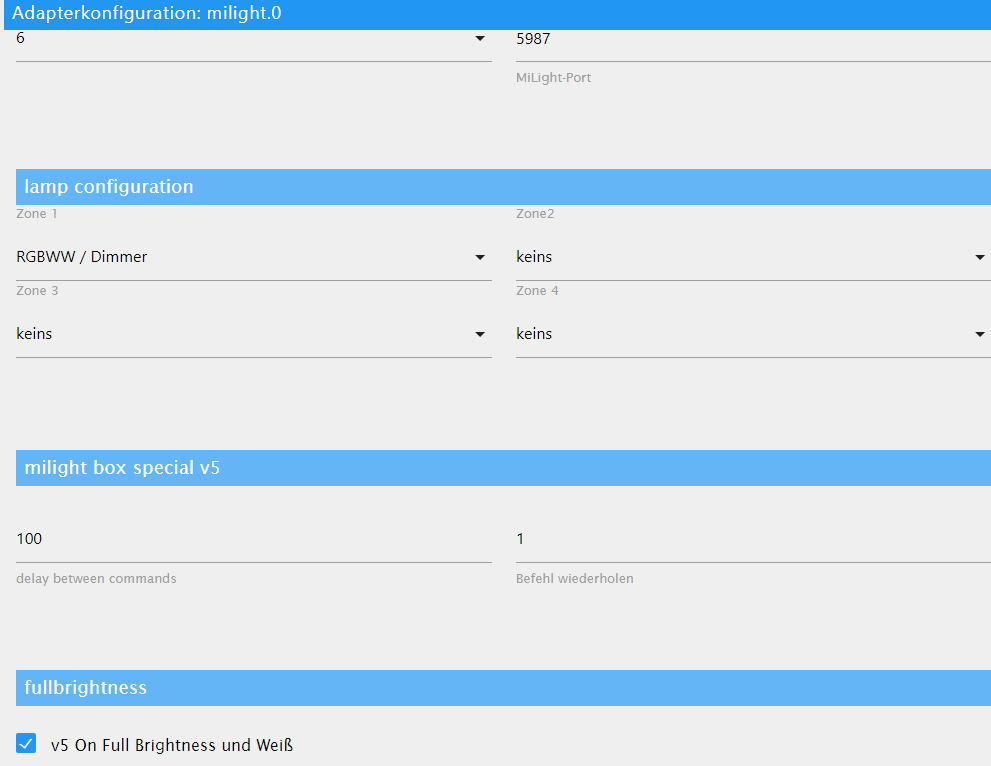

                                    ich glaube das Problem ist eingekreist.
                                    Es liegt nicht an der Programmierung des Adapters, das ist die "gute" Nachricht.
                                    Es scheint an der Konfiguration zu liegen.

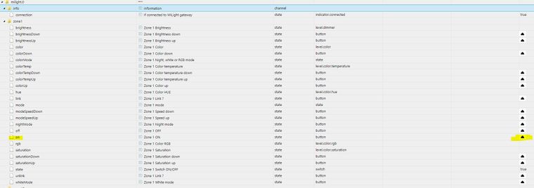

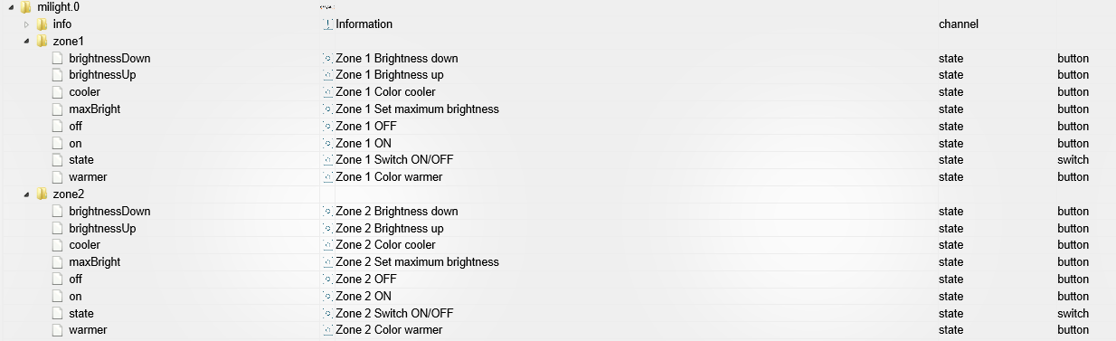

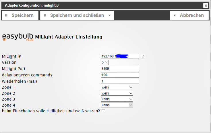

                                    Ich habe bei mir testweise die White config eingestellt und 2 screenshots gemacht, wie es bei dir aussehen sollte.
                                    Konfiguration
                                    Objekte
                                    In deinem screenshot sind alle möglichen States angezeigt, die von WHITE und die von RGBW, das ist irgendwie komisch und kommt evtl. durch umkonfigurieren der Zonen.
                                    Und jetzt die Erklärung:
                                    Die weiße Lampe hat laut API kein Empfang von Helligkeitswerten, es kann lediglich über weniger/mehr gesteuert werden.
                                    Deswegen gibt es wie im oberen screenshot keinen State für Dimmer.
                                    Ich schlage vor, du löscht die milight Instanz noch mal, und setzt sie neu auf mit White in den Zonen mit den LED-strips.
                                    Dann kannst du die vorhandenen states mit Befehlen belegen.

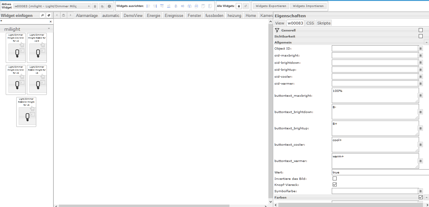

                                    Wenn es am WE schlechteres Wetter geben sollte, schaffe ich es evtl. auch ein widget für White zu bauen.

                                        Hatte einen Logeintrag von Brightness (http://forum.iobroker.net/download/file … &mode=view) angegeben.

                                        ` > Und jetzt die Erklärung:
                                        Dann kannst du die vorhandenen states mit Befehlen belegen. `

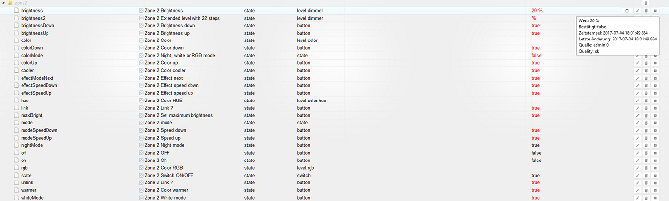

                                        Habe es dementsprechend gemacht und die Objekte sehen so aus wie von Klaus angegeben.
                                        Wenn ich nun unter Objekt Zone 2 on bzw. off setze, wird der Stripe ein- oder ausgeschaltet.
                                        Ich weis nicht, wie ich nun für das Objekt ein Brightness up oder down machen kann? Hier gibt es für State doch nur true oder false, oder?

                                          Hatte einen Logeintrag von Brightness (http://forum.iobroker.net/download/file … &mode=view) angegeben. `
                                          Ich denke bluefox wollte einen neuen log haben, welcher nach dem update auf die verbesserte Version auf github entstanden ist. Da hier mit der Verbesserung erst geprüft wird, ob der Aufruf funktioniert.
                                          D.h. bei der vorigen Version wurde ein Aufruf über dimmer initiert, der ins Leere lief, da dies nicht unterstützt wird. Somit ist der Adapter abgestürzt.
                                          Diese Abstürze sollten also nicht mehr nach deinem update auf die neue Version und vor der Deinstallation passiert sein. Dazu wäre halt ein log schön gewesen.
                                          ` > Habe es dementsprechend gemacht und die Objekte sehen so aus wie von Klaus angegeben.
                                          Ich weis nicht, wie ich nun für das Objekt ein Brightness up oder down machen kann? Hier gibt es für State doch nur true oder false, oder? `
                                          Der Button muß mit "true" belegt werden. "False" hat keine Auswirkung!
