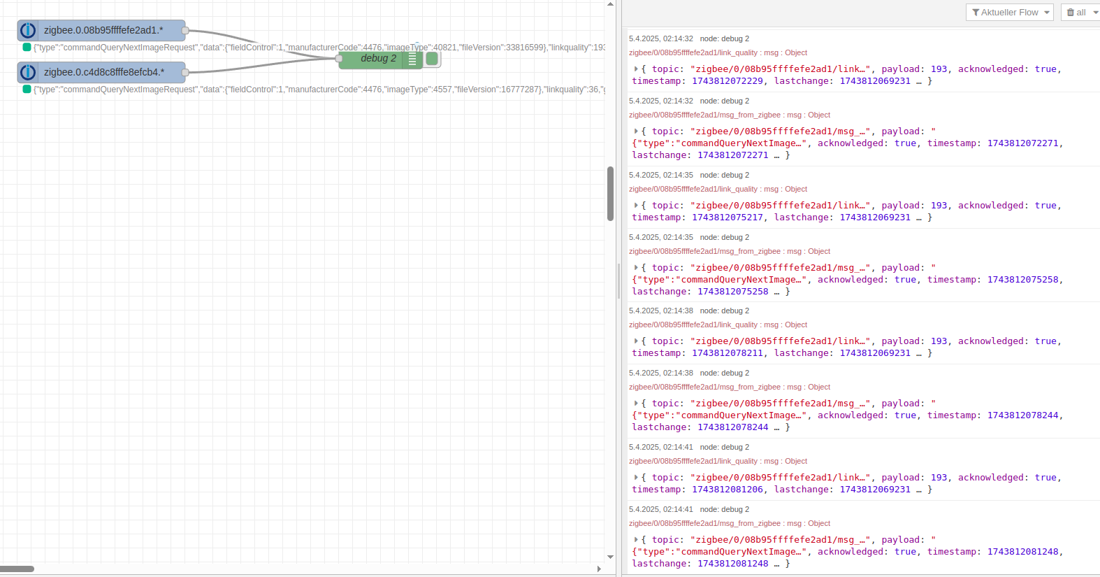

          Das hat leider nicht geholfen. In der Zwischenzeit scheint 2.0.5 draussen zu sein. Den habe ich installiert und der E2201 wird zwar verbunden, aber Tastenklicks verursachen keine Signale.
          Dasselbe Problem habe ich auch mit IKEA E2001/E2002. Ich hatte mir vor einigen Monaten welche gekauft und verbunden und die gehen heute noch. Wenn ich aber neue E2001/E2002 verbinden will, dann habe ich dasselbe Symptom wie mit dem E2201. Beide verhalten sich gleich.
          Interessanterweise, während dem Joinen, gibt es ganz viele Nachrichten von den Typen available, link_quality, msg_from_zigbee (commandQueryNextImageRequest). Aber sobald das Device angezeigt wird, geht nichts mehr. So sieht das während dem joinen aus:

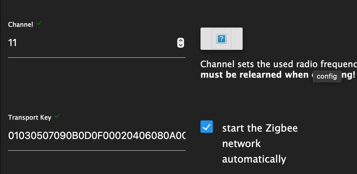

                              Unable to read nvBackup ENOENT: no such file or directory, open '/opt/iobroker/iobroker-data/zigbee_0/nvbackup.json'
                              Asgothian 1 Reply Last reply Reply Quote 0
                              • Asgothian
                                Asgothian Developer @Horst Böttcher last edited by
                                @horst-böttcher Hast du den von @AlexHaxe verlinkten Thread gelesen ?
                                A.
                                Horst Böttcher 1 Reply Last reply Reply Quote 0
                                • Horst Böttcher
                                  Horst Böttcher @Asgothian last edited by
                                  @asgothian ja schon aber verstehe gerade nur Nix bin zu doff es zu verstehen
                                  • Asgothian
                                    @horst-böttcher
                                    Hast du den Haken gesetzt :
                                    • Horst Böttcher
                                      @asgothian ja jetzt gehts Danke
