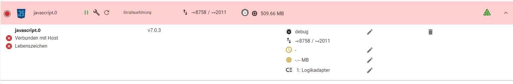

    mike2712
    schrieb am zuletzt editiert von mike2712

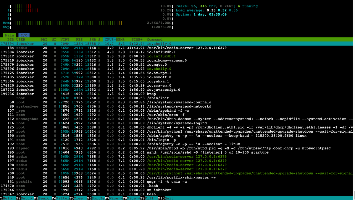

    Seit einiger Zeit ist mir im Haaus aufgefallen das oft viele Dinge stark zeitverzögert sin, z.B. Bewegungsmelder der sonst direkt das Licht geschaltet hat, dauert jetzt über 5 Sekunden.
    Mir ist aufgefallen das der Javascript Adapter ständig neu startet. Weiter scheinen die Eingangserebnisse irgendwie relativ hoch zu sein, wie ist diese Zahl zu Werten?
    Obwohl der Adapter im Debug steht finde ich nichts im log. Beim Start sieht alles gut aus. Vermutlich wird ja in irgenein script dann ein großer Bock drin sein, oder? Auch ist die CPU Last vom Qnap auf dem iobroker im docker läuft enorm angestiegen.
    • welche weiteren Diagnosemöglichkeiten gibt es noch ?
    • kann man generel sehen wieviel Resourcen ein einzelnes Script benötigt?

    ioBroker im Docker auf Qnap TS-453A 16GB Ram 4-Bay

      da hast du dir irgendwas zusammen gebaut ..was zu einem loop führt und da greist die Sichrung des javascript adapter ein und schaltet diesen aus
      schalte ALLE deine Scripte aus.. dann sollte der adapter laufen .. dann nach und nach alles wieder einschalten..und kontrollieren wan der adapter so grosse io bekommen

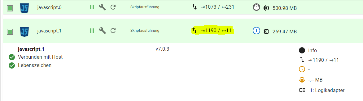

        mike2712
        @arteck
        danke, ja so bin ich eigntlich auch schon rangegangen, konnte aber nichts finden, das Problem ist das es mal 5 Minuten läuft, aber auch 5 Stunden laufen kann. Deswegen hatte ich die Idee eine 2. Instanz zu installieren. Und dann die Adapter immer entsprechned zu verschieben um das zu lokalisieren.
        Obwohl noch kein Scipt verschoben wurde, sind auf der 2. Instanz auch schon recht viele io, ist das normal, dort läuft noch kein einziges Script.

          arteckA Offline
          arteckA Offline
          arteck

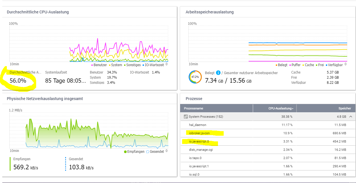

          @mike2712 sagte in JavaScript Adapter startet ständig neu:
          ist das normal
          ja.. manchmal gehen die bis 2k hoch.. für dich interresant ist alles ab 4k

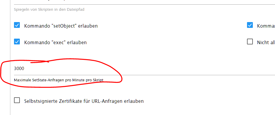

          • arteckA Offline
            arteckA Offline
            arteck
            du kannst aber auch in der instanz
            einstellen
            dann beendet sich zwar der adapter aber im LOG steht dann das böse script was zum absturz geführt hat

                  • arteckA arteck
                    einstellen
                    mike2712
                    @ticaki
                    @arteck schade, diesen Beitrag mit dem angepassten Wert auf 300 hatte ich erst jetzt gelesen, denke ich habe das Script mit Hilfe von flowchart Aufzeichnungen lokalisiert, der folgende Trend der stark schwankend ist, ist von der 2. Instanz, in der dann letztendlich nur noch 4 kleine Scripts liefen, diese dann einzeln pausiert kommt das unten aufgeführte Blocky als Verursacher zum tragen, Warum? Was habe ich dort falsch gemacht, verstanden oder falsch kopiert?

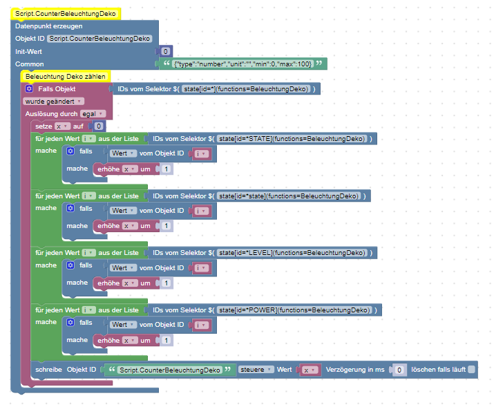

                        mike2712
                        @ticaki beim Absturz selbst wird nichts im Log geschrieben, das Script was ich jetzt aufgrund der CPU Last (Vorheriger Beitrag) im Verdacht habe zeigt keinen Fehler beim Starten. Das komische ist, obwohl im Host stand "terminated by request oft the instance itself.... wird nicht alleine neugestartet, ist es aber immer wieder, der Apadter war rot, startete nach einger Zeit aber neu.
                        13:44:21.224	info	javascript.0 (6892) Stop script script.js.Allgemein.Functions.CounterBeleuchtungDeko
                        13:44:21.900	info	javascript.1 (5510) Start javascript script.js.Allgemein.Functions.CounterBeleuchtungDeko
                        13:44:22.101	info	javascript.1 (5510) script.js.Allgemein.Functions.CounterBeleuchtungDeko: registered 0 subscriptions, 0 schedules, 0 messages, 0 logs and 0 file subscriptions
                        20:12:35.000	info	javascript.1 (5510) Stop script script.js.Allgemein.Functions.CounterBeleuchtungDeko
                        20:15:41.839	info	javascript.1 (5510) Start javascript script.js.Allgemein.Functions.CounterBeleuchtungDeko
                        20:15:41.893	info	javascript.1 (5510) script.js.Allgemein.Functions.CounterBeleuchtungDeko: registered 0 subscriptions, 0 schedules, 0 messages, 0 logs and 0 file subscriptions
                        20:19:34.906	info	javascript.1 (5510) Stop script script.js.Allgemein.Functions.CounterBeleuchtungDeko
                        20:29:00.867	info	javascript.1 (5510) Start javascript script.js.Allgemein.Functions.CounterBeleuchtungDeko
                        20:29:00.948	info	javascript.1 (5510) script.js.Allgemein.Functions.CounterBeleuchtungDeko: registered 0 subscriptions, 0 schedules, 0 messages, 0 logs and 0 file subscriptions

                          mike2712
                          @ticaki
                          hier als Javascript
                          var x, i;
                          // Script.CounterBeleuchtungDeko
                          createState('Script.CounterBeleuchtungDeko', 0, JSON.parse('{"type":"number","unit":"","min":0,"max":100}'), async () => {
                            // Beleuchtung Deko zählen
                            on({ id: [].concat(Array.prototype.slice.apply($('state[id=*](functions=BeleuchtungDeko)'))), change: 'ne'  }, async (obj) => {
                              let value = obj.state.val;
                              let oldValue = obj.oldState.val;
                              x = 0;
                              var i_list = Array.prototype.slice.apply($('state[id=*STATE](functions=BeleuchtungDeko)'));
                              for (var i_index in i_list) {
                                i = i_list[i_index];
                                if (getState(i).val) {
                                  x = (typeof x === 'number' ? x : 0) + 1;
                              var i_list2 = Array.prototype.slice.apply($('state[id=*state](functions=BeleuchtungDeko)'));
                              for (var i_index2 in i_list2) {
                                i = i_list2[i_index2];
                              var i_list3 = Array.prototype.slice.apply($('state[id=*LEVEL](functions=BeleuchtungDeko)'));
                              for (var i_index3 in i_list3) {
                                i = i_list3[i_index3];
                              var i_list4 = Array.prototype.slice.apply($('state[id=*POWER](functions=BeleuchtungDeko)'));
                              for (var i_index4 in i_list4) {
                                i = i_list4[i_index4];
                              setStateDelayed('Script.CounterBeleuchtungDeko', x, false, parseInt(((0) || '').toString(), 10), false);
                          //JTNDeG1sJTIweG1sbnMlM0QlMjJodHRwcyUzQSUyRiUyRmRldmVsb3BlcnMuZ29vZ2xlLmNvbSUyRmJsb2NrbHklMkZ4bWwlMjIlM0UlM0N2YXJpYWJsZXMlM0UlM0N2YXJpYWJsZSUyMGlkJTNEJTIyKGhIcl9hZTRuQXlxa0NsJTJGUVgqdyUyMiUzRXglM0MlMkZ2YXJpYWJsZSUzRSUzQ3ZhcmlhYmxlJTIwaWQlM0QlMjI5c2wlNDAlN0JWUSUyRmFtcmR+WlRCJTdEZSUyRk8lMjIlM0VpJTNDJTJGdmFyaWFibGUlM0UlM0MlMkZ2YXJpYWJsZXMlM0UlM0NibG9jayUyMHR5cGUlM0QlMjJjb21tZW50JTIyJTIwaWQlM0QlMjJKJTI0JTJCNVdEUGw4VWxONVlLQjZQd3ElMjIlMjB4JTNEJTIyLTE4NyUyMiUyMHklM0QlMjItOTg4JTIyJTNFJTNDZmllbGQlMjBuYW1lJTNEJTIyQ09NTUVOVCUyMiUzRVNjcmlwdC5Db3VudGVyQmVsZXVjaHR1bmdEZWtvJTNDJTJGZmllbGQlM0UlM0NuZXh0JTNFJTNDYmxvY2slMjB0eXBlJTNEJTIyY3JlYXRlJTIyJTIwaWQlM0QlMjJhaHglMkNZTGUlMkY3VGFYViUyQnVBVyU3QiEtJTIyJTNFJTNDZmllbGQlMjBuYW1lJTNEJTIyTkFNRSUyMiUzRVNjcmlwdC5Db3VudGVyQmVsZXVjaHR1bmdEZWtvJTNDJTJGZmllbGQlM0UlM0N2YWx1ZSUyMG5hbWUlM0QlMjJWQUxVRSUyMiUzRSUzQ2Jsb2NrJTIwdHlwZSUzRCUyMm1hdGhfbnVtYmVyJTIyJTIwaWQlM0QlMjJiYyUzRHJzdyUyQkVSRU0lM0JpLmF2cDYoViUyMiUzRSUzQ2ZpZWxkJTIwbmFtZSUzRCUyMk5VTSUyMiUzRTAlM0MlMkZmaWVsZCUzRSUzQyUyRmJsb2NrJTNFJTNDJTJGdmFsdWUlM0UlM0N2YWx1ZSUyMG5hbWUlM0QlMjJDT01NT04lMjIlM0UlM0NibG9jayUyMHR5cGUlM0QlMjJ0ZXh0JTIyJTIwaWQlM0QlMjJxJTdEJTNEb3haNCUzRFpESlYlNUUzUSUzQiUzRjMqZSUyMiUzRSUzQ2ZpZWxkJTIwbmFtZSUzRCUyMlRFWFQlMjIlM0UlN0IlMjJ0eXBlJTIyJTNBJTIybnVtYmVyJTIyJTJDJTIydW5pdCUyMiUzQSUyMiUyMiUyQyUyMm1pbiUyMiUzQTAlMkMlMjJtYXglMjIlM0ExMDAlN0QlM0MlMkZmaWVsZCUzRSUzQyUyRmJsb2NrJTNFJTNDJTJGdmFsdWUlM0UlM0NzdGF0ZW1lbnQlMjBuYW1lJTNEJTIyU1RBVEVNRU5UJTIyJTNFJTNDYmxvY2slMjB0eXBlJTNEJTIyY29tbWVudCUyMiUyMGlkJTNEJTIyJTIzITJULXJDQSUyRmJUSW1DJTNBMnVsM3MlMjIlM0UlM0NmaWVsZCUyMG5hbWUlM0QlMjJDT01NRU5UJTIyJTNFQmVsZXVjaHR1bmclMjBEZWtvJTIweiVDMyVBNGhsZW4lM0MlMkZmaWVsZCUzRSUzQ25leHQlM0UlM0NibG9jayUyMHR5cGUlM0QlMjJvbl9leHQlMjIlMjBpZCUzRCUyMlBwY1BIdSUyQkNBJTNGcGUlNURwLUElM0IlN0MlMkNuJTIyJTNFJTNDbXV0YXRpb24lMjB4bWxucyUzRCUyMmh0dHAlM0ElMkYlMkZ3d3cudzMub3JnJTJGMTk5OSUyRnhodG1sJTIyJTIwaXRlbXMlM0QlMjIxJTIyJTNFJTNDJTJGbXV0YXRpb24lM0UlM0NmaWVsZCUyMG5hbWUlM0QlMjJDT05ESVRJT04lMjIlM0VuZSUzQyUyRmZpZWxkJTNFJTNDZmllbGQlMjBuYW1lJTNEJTIyQUNLX0NPTkRJVElPTiUyMiUzRSUzQyUyRmZpZWxkJTNFJTNDdmFsdWUlMjBuYW1lJTNEJTIyT0lEMCUyMiUzRSUzQ3NoYWRvdyUyMHR5cGUlM0QlMjJmaWVsZF9vaWQlMjIlMjBpZCUzRCUyMjApMHNwJTI0STFjY2ZtJTI1NFNkZS1tVCUyMiUzRSUzQ2ZpZWxkJTIwbmFtZSUzRCUyMm9pZCUyMiUzRWRlZmF1bHQlM0MlMkZmaWVsZCUzRSUzQyUyRnNoYWRvdyUzRSUzQ2Jsb2NrJTIwdHlwZSUzRCUyMnNlbGVjdG9yJTIyJTIwaWQlM0QlMjJ1ekMlN0J0JTNBVFJKRGhJKXNzJTYwcmMlMjQlMkIlMjIlM0UlM0NmaWVsZCUyMG5hbWUlM0QlMjJURVhUJTIyJTNFc3RhdGUlNUJpZCUzRColNUQoZnVuY3Rpb25zJTNEQmVsZXVjaHR1bmdEZWtvKSUzQyUyRmZpZWxkJTNFJTNDJTJGYmxvY2slM0UlM0MlMkZ2YWx1ZSUzRSUzQ3N0YXRlbWVudCUyMG5hbWUlM0QlMjJTVEFURU1FTlQlMjIlM0UlM0NibG9jayUyMHR5cGUlM0QlMjJ2YXJpYWJsZXNfc2V0JTIyJTIwaWQlM0QlMjJRMU4lNDBVM350NDRhKTFQKjJrZyU1Qk8lMjIlM0UlM0NmaWVsZCUyMG5hbWUlM0QlMjJWQVIlMjIlMjBpZCUzRCUyMihoSHJfYWU0bkF5cWtDbCUyRlFYKnclMjIlM0V4JTNDJTJGZmllbGQlM0UlM0N2YWx1ZSUyMG5hbWUlM0QlMjJWQUxVRSUyMiUzRSUzQ2Jsb2NrJTIwdHlwZSUzRCUyMm1hdGhfbnVtYmVyJTIyJTIwaWQlM0QlMjJTJTVFQlI2LkxOajN4KEwlMjNWYXF3ajYlMjIlM0UlM0NmaWVsZCUyMG5hbWUlM0QlMjJOVU0lMjIlM0UwJTNDJTJGZmllbGQlM0UlM0MlMkZibG9jayUzRSUzQyUyRnZhbHVlJTNFJTNDbmV4dCUzRSUzQ2Jsb2NrJTIwdHlwZSUzRCUyMmNvbnRyb2xzX2ZvckVhY2glMjIlMjBpZCUzRCUyMnVjYiUzQXNONFhGS0NlSiUyNHMqKmtzMyUyMiUzRSUzQ2ZpZWxkJTIwbmFtZSUzRCUyMlZBUiUyMiUyMGlkJTNEJTIyOXNsJTQwJTdCVlElMkZhbXJkflpUQiU3RGUlMkZPJTIyJTNFaSUzQyUyRmZpZWxkJTNFJTNDdmFsdWUlMjBuYW1lJTNEJTIyTElTVCUyMiUzRSUzQ2Jsb2NrJTIwdHlwZSUzRCUyMnNlbGVjdG9yJTIyJTIwaWQlM0QlMjJsJTNBOUFjZSU1Qi5HM2RSUDl1OFYwRlIlMjIlM0UlM0NmaWVsZCUyMG5hbWUlM0QlMjJURVhUJTIyJTNFc3RhdGUlNUJpZCUzRCpTVEFURSU1RChmdW5jdGlvbnMlM0RCZWxldWNodHVuZ0Rla28pJTNDJTJGZmllbGQlM0UlM0MlMkZibG9jayUzRSUzQyUyRnZhbHVlJTNFJTNDc3RhdGVtZW50JTIwbmFtZSUzRCUyMkRPJTIyJTNFJTNDYmxvY2slMjB0eXBlJTNEJTIyY29udHJvbHNfaWYlMjIlMjBpZCUzRCUyMk00RSU1RFBLJTQwMyUyRkxfSFY1OVklMkNOWW4lMjIlM0UlM0N2YWx1ZSUyMG5hbWUlM0QlMjJJRjAlMjIlM0UlM0NibG9jayUyMHR5cGUlM0QlMjJnZXRfdmFsdWVfdmFyJTIyJTIwaWQlM0QlMjItUld3JTNEVyUyM1Rfek1aRChsLkM4dCElMjIlM0UlM0NmaWVsZCUyMG5hbWUlM0QlMjJBVFRSJTIyJTNFdmFsJTNDJTJGZmllbGQlM0UlM0N2YWx1ZSUyMG5hbWUlM0QlMjJPSUQlMjIlM0UlM0NzaGFkb3clMjB0eXBlJTNEJTIydGV4dCUyMiUyMGlkJTNEJTIySi4lMkN1Q0QlNURUcSUzQm1vOVVUQkdiJTNGJTdEJTIyJTNFJTNDZmllbGQlMjBuYW1lJTNEJTIyVEVYVCUyMiUzRSUzQyUyRmZpZWxkJTNFJTNDJTJGc2hhZG93JTNFJTNDYmxvY2slMjB0eXBlJTNEJTIydmFyaWFibGVzX2dldCUyMiUyMGlkJTNEJTIyOXAlMkI5TlZ6M3JGJTNBU1RsNTMlMjVpJTYwMCUyMiUzRSUzQ2ZpZWxkJTIwbmFtZSUzRCUyMlZBUiUyMiUyMGlkJTNEJTIyOXNsJTQwJTdCVlElMkZhbXJkflpUQiU3RGUlMkZPJTIyJTNFaSUzQyUyRmZpZWxkJTNFJTNDJTJGYmxvY2slM0UlM0MlMkZ2YWx1ZSUzRSUzQyUyRmJsb2NrJTNFJTNDJTJGdmFsdWUlM0UlM0NzdGF0ZW1lbnQlMjBuYW1lJTNEJTIyRE8wJTIyJTNFJTNDYmxvY2slMjB0eXBlJTNEJTIybWF0aF9jaGFuZ2UlMjIlMjBpZCUzRCUyMiUzRDQlM0EqbyUzQWVoNS1FVTZJWGRFZGNJJTIyJTNFJTNDZmllbGQlMjBuYW1lJTNEJTIyVkFSJTIyJTIwaWQlM0QlMjIoaEhyX2FlNG5BeXFrQ2wlMkZRWCp3JTIyJTNFeCUzQyUyRmZpZWxkJTNFJTNDdmFsdWUlMjBuYW1lJTNEJTIyREVMVEElMjIlM0UlM0NzaGFkb3clMjB0eXBlJTNEJTIybWF0aF9udW1iZXIlMjIlMjBpZCUzRCUyMiUyQ20lN0JyQWI0alglMjMyN0hzRU9EZjYlMjMlMjIlM0UlM0NmaWVsZCUyMG5hbWUlM0QlMjJOVU0lMjIlM0UxJTNDJTJGZmllbGQlM0UlM0MlMkZzaGFkb3clM0UlM0MlMkZ2YWx1ZSUzRSUzQyUyRmJsb2NrJTNFJTNDJTJGc3RhdGVtZW50JTNFJTNDJTJGYmxvY2slM0UlM0MlMkZzdGF0ZW1lbnQlM0UlM0NuZXh0JTNFJTNDYmxvY2slMjB0eXBlJTNEJTIyY29udHJvbHNfZm9yRWFjaCUyMiUyMGlkJTNEJTIyYzRCcmZuRSklN0IlN0N3JTYwSCUyM0poJTdDQVF5JTIyJTNFJTNDZmllbGQlMjBuYW1lJTNEJTIyVkFSJTIyJTIwaWQlM0QlMjI5c2wlNDAlN0JWUSUyRmFtcmR+WlRCJTdEZSUyRk8lMjIlM0VpJTNDJTJGZmllbGQlM0UlM0N2YWx1ZSUyMG5hbWUlM0QlMjJMSVNUJTIyJTNFJTNDYmxvY2slMjB0eXBlJTNEJTIyc2VsZWN0b3IlMjIlMjBpZCUzRCUyMjElM0YlM0QzQV8pdzMlM0RHQ08tUHFYMy43JTIyJTNFJTNDZmllbGQlMjBuYW1lJTNEJTIyVEVYVCUyMiUzRXN0YXRlJTVCaWQlM0Qqc3RhdGUlNUQoZnVuY3Rpb25zJTNEQmVsZXVjaHR1bmdEZWtvKSUzQyUyRmZpZWxkJTNFJTNDJTJGYmxvY2slM0UlM0MlMkZ2YWx1ZSUzRSUzQ3N0YXRlbWVudCUyMG5hbWUlM0QlMjJETyUyMiUzRSUzQ2Jsb2NrJTIwdHlwZSUzRCUyMmNvbnRyb2xzX2lmJTIyJTIwaWQlM0QlMjJuRE5VOVVtKTclN0RtWTg2U0VTck5KJTIyJTNFJTNDdmFsdWUlMjBuYW1lJTNEJTIySUYwJTIyJTNFJTNDYmxvY2slMjB0eXBlJTNEJTIyZ2V0X3ZhbHVlX3ZhciUyMiUyMGlkJTNEJTIyRjUpTk5BQ1RrJTI0JTI0cWVIZjdxaVVNJTIyJTNFJTNDZmllbGQlMjBuYW1lJTNEJTIyQVRUUiUyMiUzRXZhbCUzQyUyRmZpZWxkJTNFJTNDdmFsdWUlMjBuYW1lJTNEJTIyT0lEJTIyJTNFJTNDc2hhZG93JTIwdHlwZSUzRCUyMnRleHQlMjIlMjBpZCUzRCUyMiUzRlVkJTVCUiUyQiUyNVEqMTUlNUVVZyFoTUMzQSUyMiUzRSUzQ2ZpZWxkJTIwbmFtZSUzRCUyMlRFWFQlMjIlM0UlM0MlMkZmaWVsZCUzRSUzQyUyRnNoYWRvdyUzRSUzQ2Jsb2NrJTIwdHlwZSUzRCUyMnZhcmlhYmxlc19nZXQlMjIlMjBpZCUzRCUyMiU3QlltVnpGa0RfJTI1JTVEJTNGUlAlMkIyNkolM0JTJTIyJTNFJTNDZmllbGQlMjBuYW1lJTNEJTIyVkFSJTIyJTIwaWQlM0QlMjI5c2wlNDAlN0JWUSUyRmFtcmR+WlRCJTdEZSUyRk8lMjIlM0VpJTNDJTJGZmllbGQlM0UlM0MlMkZibG9jayUzRSUzQyUyRnZhbHVlJTNFJTNDJTJGYmxvY2slM0UlM0MlMkZ2YWx1ZSUzRSUzQ3N0YXRlbWVudCUyMG5hbWUlM0QlMjJETzAlMjIlM0UlM0NibG9jayUyMHR5cGUlM0QlMjJtYXRoX2NoYW5nZSUyMiUyMGlkJTNEJTIyWVdtJTIzdlU2N3JfJTdDQ1QwN0p1NSo3JTIyJTNFJTNDZmllbGQlMjBuYW1lJTNEJTIyVkFSJTIyJTIwaWQlM0QlMjIoaEhyX2FlNG5BeXFrQ2wlMkZRWCp3JTIyJTNFeCUzQyUyRmZpZWxkJTNFJTNDdmFsdWUlMjBuYW1lJTNEJTIyREVMVEElMjIlM0UlM0NzaGFkb3clMjB0eXBlJTNEJTIybWF0aF9udW1iZXIlMjIlMjBpZCUzRCUyMnhuU0Y2YiUyNVklNjA3JTYwQ1dCJTNEIUUlM0RVSyUyMiUzRSUzQ2ZpZWxkJTIwbmFtZSUzRCUyMk5VTSUyMiUzRTElM0MlMkZmaWVsZCUzRSUzQyUyRnNoYWRvdyUzRSUzQyUyRnZhbHVlJTNFJTNDJTJGYmxvY2slM0UlM0MlMkZzdGF0ZW1lbnQlM0UlM0MlMkZibG9jayUzRSUzQyUyRnN0YXRlbWVudCUzRSUzQ25leHQlM0UlM0NibG9jayUyMHR5cGUlM0QlMjJjb250cm9sc19mb3JFYWNoJTIyJTIwaWQlM0QlMjJlJTNCLkIuNjhPRVZpOUglMjNFcE9waEclMjIlM0UlM0NmaWVsZCUyMG5hbWUlM0QlMjJWQVIlMjIlMjBpZCUzRCUyMjlzbCU0MCU3QlZRJTJGYW1yZH5aVEIlN0RlJTJGTyUyMiUzRWklM0MlMkZmaWVsZCUzRSUzQ3ZhbHVlJTIwbmFtZSUzRCUyMkxJU1QlMjIlM0UlM0NibG9jayUyMHR5cGUlM0QlMjJzZWxlY3RvciUyMiUyMGlkJTNEJTIyTiUzQXpqKHMyeldmbyUyQyUyRnQpcnZNYUglMjIlM0UlM0NmaWVsZCUyMG5hbWUlM0QlMjJURVhUJTIyJTNFc3RhdGUlNUJpZCUzRCpMRVZFTCU1RChmdW5jdGlvbnMlM0RCZWxldWNodHVuZ0Rla28pJTNDJTJGZmllbGQlM0UlM0MlMkZibG9jayUzRSUzQyUyRnZhbHVlJTNFJTNDc3RhdGVtZW50JTIwbmFtZSUzRCUyMkRPJTIyJTNFJTNDYmxvY2slMjB0eXBlJTNEJTIyY29udHJvbHNfaWYlMjIlMjBpZCUzRCUyMmZsMmlnLSUyQmdESSU3RHdqRighJTdDU3BwJTIyJTNFJTNDdmFsdWUlMjBuYW1lJTNEJTIySUYwJTIyJTNFJTNDYmxvY2slMjB0eXBlJTNEJTIyZ2V0X3ZhbHVlX3ZhciUyMiUyMGlkJTNEJTIyV0tzeGJ1JTJDRVF0cGNVMk0wRzBJbiUyMiUzRSUzQ2ZpZWxkJTIwbmFtZSUzRCUyMkFUVFIlMjIlM0V2YWwlM0MlMkZmaWVsZCUzRSUzQ3ZhbHVlJTIwbmFtZSUzRCUyMk9JRCUyMiUzRSUzQ3NoYWRvdyUyMHR5cGUlM0QlMjJ0ZXh0JTIyJTIwaWQlM0QlMjJiNiUyNCU1RCU1Qk04JTNBJTI1JTVFQnFtT0ElN0Q3dSU3QyU0MCUyMiUzRSUzQ2ZpZWxkJTIwbmFtZSUzRCUyMlRFWFQlMjIlM0UlM0MlMkZmaWVsZCUzRSUzQyUyRnNoYWRvdyUzRSUzQ2Jsb2NrJTIwdHlwZSUzRCUyMnZhcmlhYmxlc19nZXQlMjIlMjBpZCUzRCUyMiU2MFglMkNQZGNhRmZrV3g3bEJIRGFoXyUyMiUzRSUzQ2ZpZWxkJTIwbmFtZSUzRCUyMlZBUiUyMiUyMGlkJTNEJTIyOXNsJTQwJTdCVlElMkZhbXJkflpUQiU3RGUlMkZPJTIyJTNFaSUzQyUyRmZpZWxkJTNFJTNDJTJGYmxvY2slM0UlM0MlMkZ2YWx1ZSUzRSUzQyUyRmJsb2NrJTNFJTNDJTJGdmFsdWUlM0UlM0NzdGF0ZW1lbnQlMjBuYW1lJTNEJTIyRE8wJTIyJTNFJTNDYmxvY2slMjB0eXBlJTNEJTIybWF0aF9jaGFuZ2UlMjIlMjBpZCUzRCUyMlViSS5aU0VNIVUlM0IlNjAqJTVCQyUyNDJHa2YlMjIlM0UlM0NmaWVsZCUyMG5hbWUlM0QlMjJWQVIlMjIlMjBpZCUzRCUyMihoSHJfYWU0bkF5cWtDbCUyRlFYKnclMjIlM0V4JTNDJTJGZmllbGQlM0UlM0N2YWx1ZSUyMG5hbWUlM0QlMjJERUxUQSUyMiUzRSUzQ3NoYWRvdyUyMHR5cGUlM0QlMjJtYXRoX251bWJlciUyMiUyMGlkJTNEJTIyOSUzRDRsX1pZd2QlNjA3JTVEdDFjJTNGJTI1dndXJTIyJTNFJTNDZmllbGQlMjBuYW1lJTNEJTIyTlVNJTIyJTNFMSUzQyUyRmZpZWxkJTNFJTNDJTJGc2hhZG93JTNFJTNDJTJGdmFsdWUlM0UlM0MlMkZibG9jayUzRSUzQyUyRnN0YXRlbWVudCUzRSUzQyUyRmJsb2NrJTNFJTNDJTJGc3RhdGVtZW50JTNFJTNDbmV4dCUzRSUzQ2Jsb2NrJTIwdHlwZSUzRCUyMmNvbnRyb2xzX2ZvckVhY2glMjIlMjBpZCUzRCUyMiU0MG8tejJhTFI0JTJDdm8oMUklMkMpJTIzLTglMjIlM0UlM0NmaWVsZCUyMG5hbWUlM0QlMjJWQVIlMjIlMjBpZCUzRCUyMjlzbCU0MCU3QlZRJTJGYW1yZH5aVEIlN0RlJTJGTyUyMiUzRWklM0MlMkZmaWVsZCUzRSUzQ3ZhbHVlJTIwbmFtZSUzRCUyMkxJU1QlMjIlM0UlM0NibG9jayUyMHR5cGUlM0QlMjJzZWxlY3RvciUyMiUyMGlkJTNEJTIyT2xRJTJCblElMkMlNURRRjRFJTNBRH42QWhqOCUyMiUzRSUzQ2ZpZWxkJTIwbmFtZSUzRCUyMlRFWFQlMjIlM0VzdGF0ZSU1QmlkJTNEKlBPV0VSJTVEKGZ1bmN0aW9ucyUzREJlbGV1Y2h0dW5nRGVrbyklM0MlMkZmaWVsZCUzRSUzQyUyRmJsb2NrJTNFJTNDJTJGdmFsdWUlM0UlM0NzdGF0ZW1lbnQlMjBuYW1lJTNEJTIyRE8lMjIlM0UlM0NibG9jayUyMHR5cGUlM0QlMjJjb250cm9sc19pZiUyMiUyMGlkJTNEJTIycTVaJTdEYyUyQlVYeTJFNlFBJTI1JTdDJTIzTEI3JTIyJTNFJTNDdmFsdWUlMjBuYW1lJTNEJTIySUYwJTIyJTNFJTNDYmxvY2slMjB0eXBlJTNEJTIyZ2V0X3ZhbHVlX3ZhciUyMiUyMGlkJTNEJTIySSU3RCUzRGktTEglNUJGTEFlNCUyM0QqSFB2dSUyMiUzRSUzQ2ZpZWxkJTIwbmFtZSUzRCUyMkFUVFIlMjIlM0V2YWwlM0MlMkZmaWVsZCUzRSUzQ3ZhbHVlJTIwbmFtZSUzRCUyMk9JRCUyMiUzRSUzQ3NoYWRvdyUyMHR5cGUlM0QlMjJ0ZXh0JTIyJTIwaWQlM0QlMjJtKSUyRkElNUI1eCU0MCFUend3dUxiZWJ4OCUyMiUzRSUzQ2ZpZWxkJTIwbmFtZSUzRCUyMlRFWFQlMjIlM0UlM0MlMkZmaWVsZCUzRSUzQyUyRnNoYWRvdyUzRSUzQ2Jsb2NrJTIwdHlwZSUzRCUyMnZhcmlhYmxlc19nZXQlMjIlMjBpZCUzRCUyMmdoViUyRkMqWDcuKFYhMElGZGklNDBHeiUyMiUzRSUzQ2ZpZWxkJTIwbmFtZSUzRCUyMlZBUiUyMiUyMGlkJTNEJTIyOXNsJTQwJTdCVlElMkZhbXJkflpUQiU3RGUlMkZPJTIyJTNFaSUzQyUyRmZpZWxkJTNFJTNDJTJGYmxvY2slM0UlM0MlMkZ2YWx1ZSUzRSUzQyUyRmJsb2NrJTNFJTNDJTJGdmFsdWUlM0UlM0NzdGF0ZW1lbnQlMjBuYW1lJTNEJTIyRE8wJTIyJTNFJTNDYmxvY2slMjB0eXBlJTNEJTIybWF0aF9jaGFuZ2UlMjIlMjBpZCUzRCUyMn4lN0JGSiUzQjQlM0FOJTJGJTJDbkQlNUJyd3dTMnNMJTIyJTNFJTNDZmllbGQlMjBuYW1lJTNEJTIyVkFSJTIyJTIwaWQlM0QlMjIoaEhyX2FlNG5BeXFrQ2wlMkZRWCp3JTIyJTNFeCUzQyUyRmZpZWxkJTNFJTNDdmFsdWUlMjBuYW1lJTNEJTIyREVMVEElMjIlM0UlM0NzaGFkb3clMjB0eXBlJTNEJTIybWF0aF9udW1iZXIlMjIlMjBpZCUzRCUyMk4lMkNQUSUyM09BTSElN0RsT0NuQWElMkZFaCU2MCUyMiUzRSUzQ2ZpZWxkJTIwbmFtZSUzRCUyMk5VTSUyMiUzRTElM0MlMkZmaWVsZCUzRSUzQyUyRnNoYWRvdyUzRSUzQyUyRnZhbHVlJTNFJTNDJTJGYmxvY2slM0UlM0MlMkZzdGF0ZW1lbnQlM0UlM0MlMkZibG9jayUzRSUzQyUyRnN0YXRlbWVudCUzRSUzQ25leHQlM0UlM0NibG9jayUyMHR5cGUlM0QlMjJjb250cm9sX2V4JTIyJTIwaWQlM0QlMjIlN0J+Qi1kWUshLTBFJTJDMDchdGl+SW4lMjIlMjBpbmxpbmUlM0QlMjJ0cnVlJTIyJTNFJTNDZmllbGQlMjBuYW1lJTNEJTIyVFlQRSUyMiUzRWZhbHNlJTNDJTJGZmllbGQlM0UlM0NmaWVsZCUyMG5hbWUlM0QlMjJDTEVBUl9SVU5OSU5HJTIyJTNFRkFMU0UlM0MlMkZmaWVsZCUzRSUzQ3ZhbHVlJTIwbmFtZSUzRCUyMk9JRCUyMiUzRSUzQ3NoYWRvdyUyMHR5cGUlM0QlMjJmaWVsZF9vaWQlMjIlMjBpZCUzRCUyMjglNDBDaWRVJTJDaVpKWSU1QiU3Q3g5JTJCWmU0dCUyMiUzRSUzQ2ZpZWxkJTIwbmFtZSUzRCUyMm9pZCUyMiUzRU9iamVjdCUyMElEJTNDJTJGZmllbGQlM0UlM0MlMkZzaGFkb3clM0UlM0NibG9jayUyMHR5cGUlM0QlMjJ0ZXh0JTIyJTIwaWQlM0QlMjJiJTNBQjAlNUUwJTVEaE1nbzFnWCUzQW15U1RpJTIyJTNFJTNDZmllbGQlMjBuYW1lJTNEJTIyVEVYVCUyMiUzRVNjcmlwdC5Db3VudGVyQmVsZXVjaHR1bmdEZWtvJTNDJTJGZmllbGQlM0UlM0MlMkZibG9jayUzRSUzQyUyRnZhbHVlJTNFJTNDdmFsdWUlMjBuYW1lJTNEJTIyVkFMVUUlMjIlM0UlM0NzaGFkb3clMjB0eXBlJTNEJTIybG9naWNfYm9vbGVhbiUyMiUyMGlkJTNEJTIyJTIzJTI0NlglN0RHeC0lM0ElMjQoUUlDYnBEJTNBeC4lMjIlM0UlM0NmaWVsZCUyMG5hbWUlM0QlMjJCT09MJTIyJTNFVFJVRSUzQyUyRmZpZWxkJTNFJTNDJTJGc2hhZG93JTNFJTNDYmxvY2slMjB0eXBlJTNEJTIydmFyaWFibGVzX2dldCUyMiUyMGlkJTNEJTIyckxncyUyM3IlMkJKMWU0U1gqdCUzQnolM0RnRiUyMiUzRSUzQ2ZpZWxkJTIwbmFtZSUzRCUyMlZBUiUyMiUyMGlkJTNEJTIyKGhIcl9hZTRuQXlxa0NsJTJGUVgqdyUyMiUzRXglM0MlMkZmaWVsZCUzRSUzQyUyRmJsb2NrJTNFJTNDJTJGdmFsdWUlM0UlM0N2YWx1ZSUyMG5hbWUlM0QlMjJERUxBWV9NUyUyMiUzRSUzQ3NoYWRvdyUyMHR5cGUlM0QlMjJtYXRoX251bWJlciUyMiUyMGlkJTNEJTIyJTVCT3NWMCUyMzBXJTIzfiUyQkFvT0NBcyUzRCU0MHIlMjIlM0UlM0NmaWVsZCUyMG5hbWUlM0QlMjJOVU0lMjIlM0UwJTNDJTJGZmllbGQlM0UlM0MlMkZzaGFkb3clM0UlM0MlMkZ2YWx1ZSUzRSUzQyUyRmJsb2NrJTNFJTNDJTJGbmV4dCUzRSUzQyUyRmJsb2NrJTNFJTNDJTJGbmV4dCUzRSUzQyUyRmJsb2NrJTNFJTNDJTJGbmV4dCUzRSUzQyUyRmJsb2NrJTNFJTNDJTJGbmV4dCUzRSUzQyUyRmJsb2NrJTNFJTNDJTJGbmV4dCUzRSUzQyUyRmJsb2NrJTNFJTNDJTJGc3RhdGVtZW50JTNFJTNDJTJGYmxvY2slM0UlM0MlMkZuZXh0JTNFJTNDJTJGYmxvY2slM0UlM0MlMkZzdGF0ZW1lbnQlM0UlM0MlMkZibG9jayUzRSUzQyUyRm5leHQlM0UlM0MlMkZibG9jayUzRSUzQyUyRnhtbCUzRQ==
                          T 1 Antwort Letzte Antwort
                          • M mike2712
                            @ticaki
                            hier als Javascript
                            var x, i;
                                x = 0;

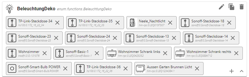

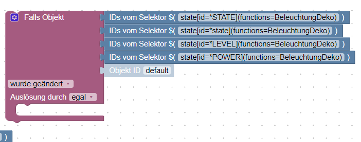

                            ticaki
                            @mike2712
                            gehe ich recht in der Annahme das die Funktion BeleuchtungDeko dem ganzen Objektbaum unterhalb des jeweiligen geräts zu gewiesen wurde?

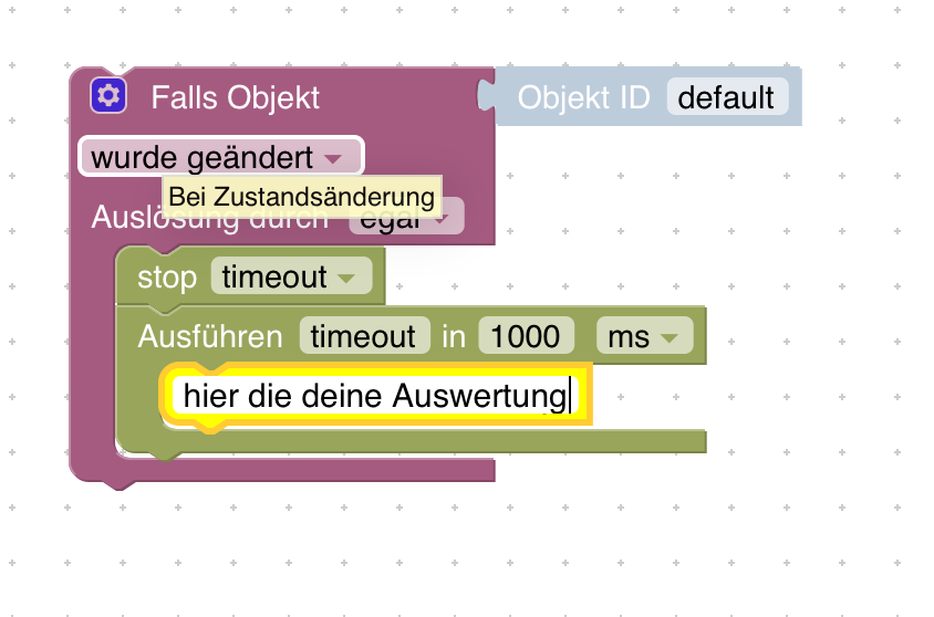

                            Wenn das zutrifft sollte das hier abhilfe schaffen:
                            Diese beiden Timeout bausteine entprellen deine Lampen und es gibt nicht mehr schreib vorgänge als max 1 pro Sekunde. Falls die jedoch nie zu ruhe kommen, wird garnichts geschrieben.

                            • T ticaki
                              @mike2712
                              mike2712
                              @ticaki
                              Folgende Geräte habe ich in die Funktion gezogen denke gerade drüber nach ob das überhaupt richtig ist, hätte ich das in einer Aufzählung anstatt Funktion machen müssen? Es ist aber nicht der ganze Objektbaum. Schreibvorgänge auf die Lampe gibt es doch gar nicht, eigentlich wollte ich nur zählen wieviele an sind, zum schalten habe ich dann ein anderes Script aus dem Netz was bei Trigger alles in der aufgelistetetn Funktion ausschaltet.
                                @ticaki
                                Aufzählung würde aber dann nie aktuell sein.
                                Das Problem ist das für jeden Wert, der sich in einer dieser Lampen ändert das Skript triggert, also auch für "Online seit" und "Volt" :)
                                Kopiere lieber die Zählselektoren und hefte sie an den Triggerblock, dann reagiert das Skript nur noch bei an/aus. Kannst den Triggerblock vergrößen so das mehr dran passt.
                                Spenden

                                  mike2712
                                  @ticaki meinst du das so?
                                  Aber dann wäre der ganze Vorteil der Funktion weg, dann müsste ich jeweils an die Trigger anpassen wenn ich etwas in den Aufzählungen ändere, wenn steckdose 36 oder was auch immer zu DekoBeleuchtung gehören soll.
                                  Update
                                  so meinst du es, oder ?

                                  • T Offline
                                    ticaki
                                    1. Version ja, genau
                                    Edit: wenn du aber was an der Beleuchtungsdeko änderst musst du das Skript neustartet. Die listen aktualisieren sich nicht wärend des betriebs

                                      mike2712
                                      @ticaki super danke, ja das funktioniert auch, CPU Last bleibt nahezu konstant, puh ob man dann daran denkt das script neuzustarten, okay, wenns nicht funktioniert wird es mir bestimmt einfallen :-)

                                        ticaki
                                        @mike2712

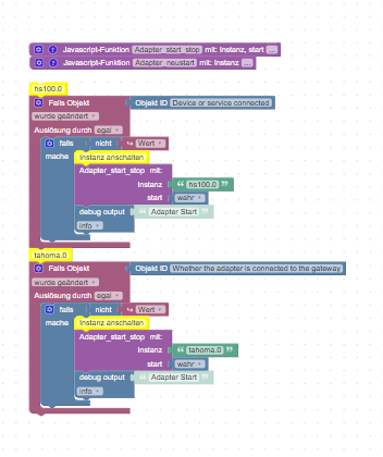

                                        Wenn du terminal zugriff auf das QNAP hast und darauf linux läuft installiere dir htop und schaue es dir an
                                        Bei mir hat der shelly adapter rund das 4-fache der CPUzeit belegt im bezug auf den rest und der redis 4 mal mehr als shelly. :) optimierungen an Skripten bringen nicht soviel, ausser bei einem wie diesem.
                                        Ich würde Lesbarkeit der Optimierung vorziehen.

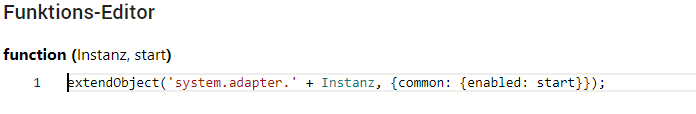

                                        Du könntest dir über eine simple Javascriptfunktion ein Blockly bauen das dir Skripte restartet
                                        startScript(varname)
                                        und bevor die Funktion aufrufst schreibst du den Skriptnamen in die Variable varname, die du zuvor angelegt hast
