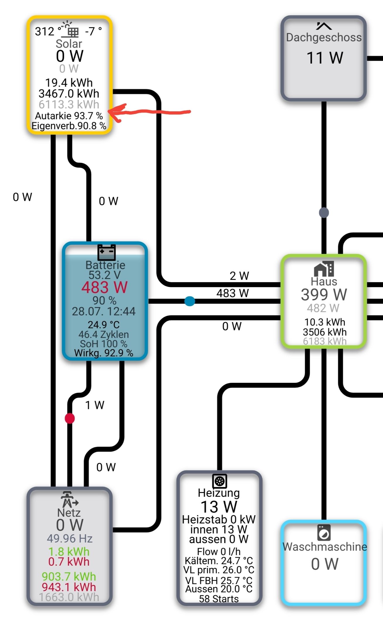

            Ich hab mich nur gefragt, wie aussagekräftig denn so ein Livewert ist.
            Wenn man tagsüber bei Sonnenschein draufsieht ist er eh 100%, mit Batterie fast den ganzen Tag.
            ich hatte mich dann für den Wert aus den kumulierten Tageswerten entschieden, weil da schon eine leichte Glättung drin ist.
            Im Sommer wäre der mit Batterie auch 100%, wenn meine Batterie eine echte Nulleinspeisung könnte.
            jetzt liegt es um ca. 93-94% weil ich imner etwas (ca.35W) beziehen muss, damit nicht bei Regelungsungenauigkeiten zu oft erwas eingespeist würde.

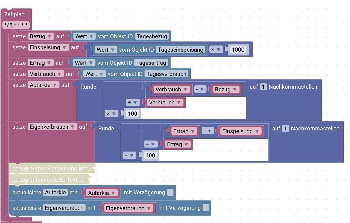

                          Das was du gepostet hast deckt sich übrigens nicht mit deinem Screenshot, ist das eine neuere Version?
                          • Homoran
                            Homoran Global Moderator Administrators @wendy2702 last edited by
                            @wendy2702 sagte in Ich rechne mit Blockly falsch?:
                            die meine ich.
                            ich auch. Das sind die täglich hochlaufenden Werte ab 0:00
                            nein, ich hab genau diesn Block markiert und exportiert.
                            Allerdings nicht mehr irgendwie kontrolliert.
                            Wie sieht denn dein Import aus?
                            wendy2702 1 Reply Last reply Reply Quote 0

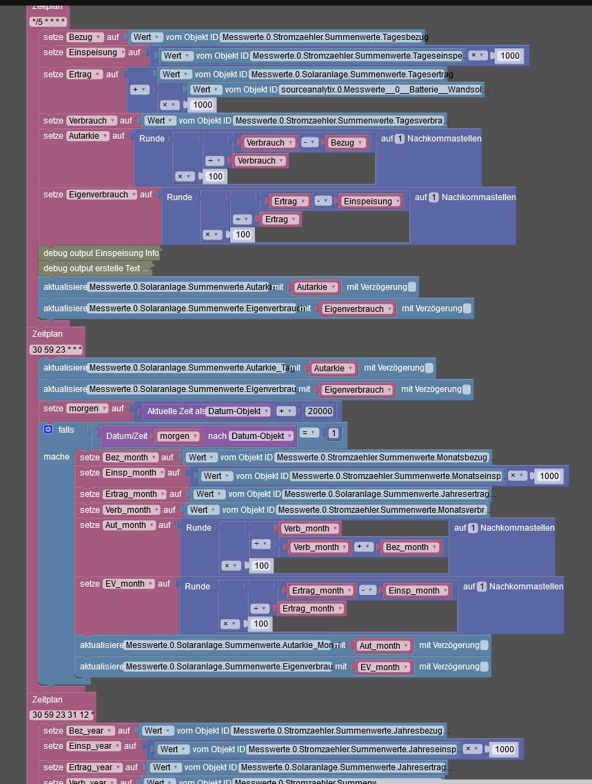

                              @homoran Der Import sieht so aus:
                              dein Bild so:
                              60bcbaf0-017f-49c3-8992-da852c0e773c-1690403413120-screenshot_20230726-222951_firefox.jpg
                              • Homoran
                                dann hat er doch alles exportiert. sollte nur der obere Teil sein
