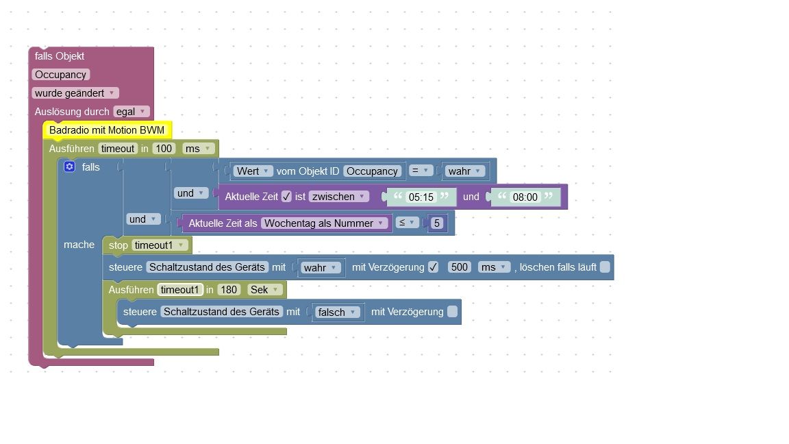

    Hallo Zusammen, ich habe das Scriptupdate durchgeführt....leider funzt dieses Script jetzt nicht mehr wie es soll :-(
    Es war immer so morgens das wenn per bewegung ins Bad gegangen wurde ab 05:15 das Radio anging und diese auf alle Fälle 180 sec anblieb...
    jetzt ist es so das wenn ich um 07:30 im bad bin das Radio angeht aber dann nach 1-2 min ausgeht.....auch wenn ich rausgehe udn wieder rein gehe gehts nicht mehr an...
    das war füher nicht so also vor dem Scriptupdate..
    Was muss ich anstellen damit das wieder ordnungsgemäß funzt?
    Anbei ein Bild

            Ich würde halt gerne wissen was das ist? Die ZigbeeBewegungsmelder reagieren nur noch auf die erste Bewegung..heisst ich komme rein dann schalten die..dann gehen die aus und müssten bei der zweiten Bewegung wieder angehen..machen se aber nimmer :-(
            Das war vor dem ScriptAdapter Update nicht der Fall….
            Was kann ich da machen jetzt?
            Danke und Gruss

              das hängt mit dem zigbee adapter zusammen nicht mit dem javascript
              der occupancy muckt zur Zeit bei manchen geräten
              https://github.com/ioBroker/ioBroker.zigbee/issues/1796
              welcher BWM ist das ??
              zigbee auf ältere version 1.8.9 sollte gehen
              KusselinK S 3 Antworten Letzte Antwort

                @arteck ok danke Dir..ich hab den aquara motion bwm..
                Dann geh ich heute abend mal zurück mit dem zigbee adapter..ich berichte
