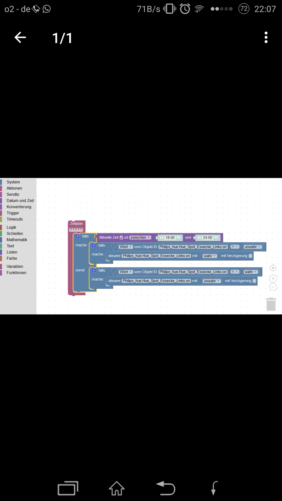

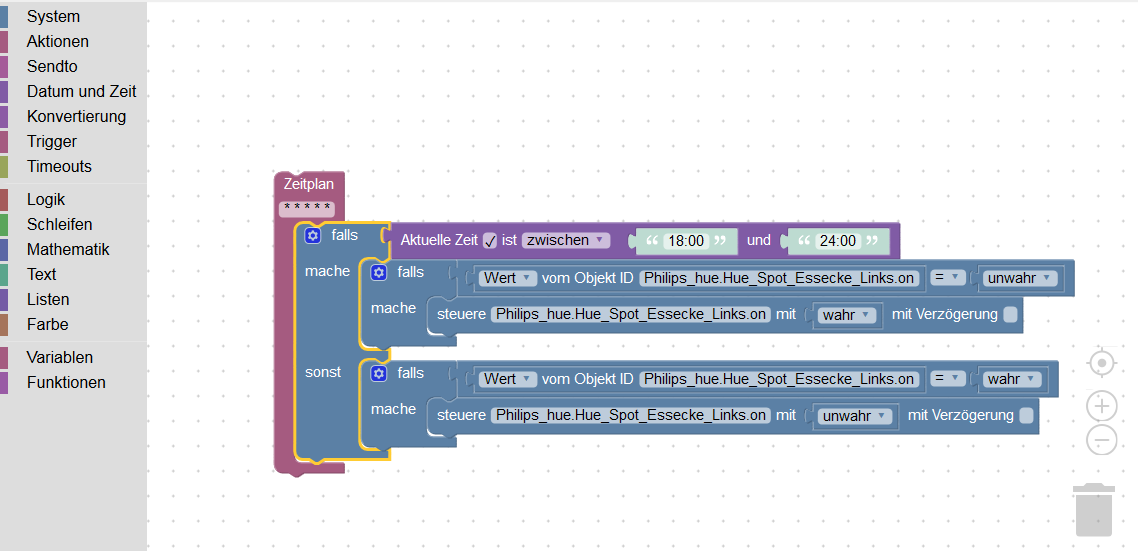

                                          dna909
                                          @Master77:
                                          Hallo
                                          Kannst du mir bei der Zusammenstellung der Blöcke behilflich sein? Wie gesagt, ich tue mich noch ein wenig schwer damit….
                                          Gesendet von meinem HUAWEI NXT-L29 mit Tapatalk `
                                          Probiers mal so, Datenpunkte musst Du natürlich anpassen:
