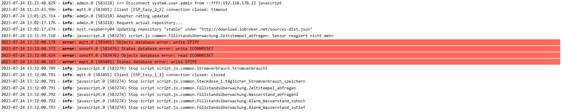

    ich bin seit ein paar Wochen dabei und lese fleißig im Blokly - Bereich mit. Ich habe mehrere Steckdosen und meinen Stromzähler am Start. Derzeit bin ich an einer Wasserwechselautomatik für mein 300 Liter Aquarium, welche auch soweit funktioniert. Diese ist derzeit noch im Test- bzw. Trockenbetrieb und ich logge die Abläufe mit.
    Hierbei ist mir jetzt aufgefallen, dass wiederholt die Verbindung vom Füllstandsensor für ca. 30 Minuten abbricht. Beim Start der Störung laufen keine geplanten Aktionen von mir. In der Log-Datei finde ich folgende Einträge:
    Danach kommen weitere 30 Minuten lang verschiedene Einträge, bis sich das System dann wieder bei mir meldet. ( Ich frage und verarbeite den Zeitstempel des Füllstandsensors. )
    Der ioBroker läuft auf einem Raspberry 4
    So ein Vorfall hatte sich auch schon letzte Woche ereignet. Ich habe Sicherungsmaßnahmen, welche eine Überflutung des Wohnzimmers vermeiden sollten, so richtig Wohl ist mir jedoch nicht.
    Kann mir bitte jemand sagen, was ich ändern muss, bzw. wo ich suchen um einen reibungslosen Ablauf zu bekommen?
    Macht das "System" ein automatisches Update?
    Wenn weitere Informationen benötigt werden, bitte melden.
    Viele Grüße und Dank für Eure Zeit
    Ralf
    paul53P HomoranH 2 Antworten Letzte Antwort

      @ralf-6 sagte: wiederholt die Verbindung vom Füllstandsensor für ca. 30 Minuten abbricht.
      Ich vermute, dass das ein Folgefehler einer Systemüberlastung ist. Vielleicht erzeugt ein Skript eine (Trigger-)Endlosschleife?

          @paul53 sagte: Ich vermute, dass das ein Folgefehler einer Systemüberlastung ist.
          Kann ich die Systemlast irgendwie überprüfen? Die Skripte laufen seit 3 Wochen im Dauerbetrieb rund um die Uhr.

            @homoran sagte: wo siehst du den Zusammenhang zwischen ...
            Ich sehe keinen Zusammenhang, darum bin ich hier. Ich sehe nur, dass das System nach 30 Minuten wieder aktiv ist und in der Zwischenzeit wohl verzweifelt versucht selbstständig neu zu starten.
            Gerne auch den Log als Text und bei Bedarf gerne auch den kompletten:

                Vielen Dank für die Bemühungen und nein ich sehe keinen Zusammenhang. Hier noch das komplette Log, eventuell hilft es. Um 13:33:45 kam dann das Mail, dass der Sensor wieder Kontakt hat. Mit den Informationen dazwischen, kann ich nichts anfangen.
                2023-07-24 11:23:40.829 - info: admin.0 (583218) <== Disconnect system.user.admin from ::ffff:192.168.178.22 javascript

                2023-07-24 13:32:00.424 - error: sonoff.0 (583476) Objects database error: read ECONNRESET
                2023-07-24 13:32:00.183 - error: mqtt.0 (583491) States database error: write EPIPE
                2023-07-24 13:32:00.789 - info: javascript.0 (583274) Stop script script.js.common.Stromverbrauch.Stromverbrauch1
                2023-07-24 13:32:00.791 - info: mqtt.0 (583491) Client [ESP_Easy_1_1] connection closed: closed
                2023-07-24 13:32:00.791 - info: javascript.0 (583274) Stop script script.js.common.Steckdose_1.täglicher_Stromverbrauch_speichern
                2023-07-24 13:32:00.791 - info: javascript.0 (583274) Stop script script.js.common.Füllstandsüberwachung.Zeitstempel_abfragen
                2023-07-24 13:32:00.792 - info: javascript.0 (583274) Stop script script.js.common.Füllstandsüberwachung.Wasserstand_abfragen2
                2023-07-24 13:32:00.792 - info: javascript.0 (583274) Stop script script.js.common.Füllstandsüberwachung.Alarm_Wasserstand_zuhoch
                2023-07-24 13:32:00.793 - info: javascript.0 (583274) Stop script script.js.common.Füllstandsüberwachung.Alarm_Wasserstand_zutief
                2023-07-24 13:32:00.793 - info: javascript.0 (583274) Stop script script.js.common.Füllstandsüberwachung.Zeit_zum_Abpumpen
                2023-07-24 13:32:00.793 - info: javascript.0 (583274) Stop script script.js.common.Füllstandsüberwachung.Zeit_zum_Auffüllen
                2023-07-24 13:32:00.794 - info: javascript.0 (583274) Stop script script.js.common.Füllstandsüberwachung.Handsteuerung_abpumpen1
                2023-07-24 13:32:00.794 - info: javascript.0 (583274) Stop script script.js.common.Kühlschrank.Kühlschrank_Stromverbrauch
                2023-07-24 13:32:00.795 - info: javascript.0 (583274) Stop script script.js.common.Gefrierschrank.Gefrierschrank_Stromverbrauch
                2023-07-24 13:32:00.796 - info: javascript.0 (583274) Stop script script.js.common.Füllstandsüberwachung.Steckdose_schalten
                2023-07-24 13:32:00.796 - info: javascript.0 (583274) Stop script script.js.common.Füllstandsüberwachung.Median_Berechnung
                2023-07-24 13:32:00.796 - info: javascript.0 (583274) Stop script script.js.common.Füllstandsüberwachung.Auffüllen
                2023-07-24 13:32:00.796 - info: javascript.0 (583274) Stop script script.js.common.Füllstandsüberwachung.Abpumpen1
                2023-07-24 13:32:00.797 - info: javascript.0 (583274) Stop script script.js.common.Füllstandsüberwachung.Handsteuerung_auffüllen1
                2023-07-24 13:32:00.797 - info: javascript.0 (583274) Stop script script.js.common.Füllstandsüberwachung.Handsteuerung_Wartung

                2023-07-24 13:32:16.486 - warn: sql.0 (583357) get state error: DB closed
                2023-07-24 13:32:16.487 - warn: sql.0 (583357) get state error: DB closed
                2023-07-24 13:32:16.489 - warn: sql.0 (583357) get state error: DB closed
                2023-07-24 13:32:16.490 - warn: sql.0 (583357) get state error: DB closed
                2023-07-24 13:32:16.491 - warn: sql.0 (583357) get state error: DB closed
                2023-07-24 13:32:16.492 - warn: sql.0 (583357) get state error: DB closed
                2023-07-24 13:32:16.493 - warn: sql.0 (583357) get state error: DB closed
                2023-07-24 13:32:16.494 - warn: sql.0 (583357) get state error: DB closed
                2023-07-24 13:32:16.495 - warn: sql.0 (583357) get state error: DB closed
                2023-07-24 13:32:16.736 - error: influxdb.0 (583252) Objects database error: connect ECONNREFUSED 127.0.0.1:9001
                2023-07-24 13:32:16.851 - error: influxdb.0 (583252) States database error: connect ECONNREFUSED 127.0.0.1:9000
                2023-07-24 13:32:17.375 - info: influxdb.0 (583252) Terminated (START_IMMEDIATELY_AFTER_STOP): Without reason
                2023-07-24 13:32:17.533 - error: influxdb.1 (583296) Objects database error: connect ECONNREFUSED 127.0.0.1:9001
                2023-07-24 13:32:17.914 - warn: history.0 (583330) get state error: DB closed
                2023-07-24 13:32:21.740 - error: influxdb.0 (583252) Objects database error: connect ECONNREFUSED 127.0.0.1:9001
                2023-07-24 13:32:21.880 - warn: influxdb.0 (583252) get state error: Connection is closed.
                2023-07-24 13:32:21.881 - warn: influxdb.0 (583252) get state error: DB closed
                2023-07-24 13:32:21.882 - warn: influxdb.0 (583252) get state error: DB closed
                2023-07-24 13:32:21.883 - warn: influxdb.0 (583252) get state error: DB closed
                2023-07-24 13:32:21.884 - warn: influxdb.0 (583252) get state error: DB closed
                2023-07-24 13:32:21.885 - warn: influxdb.0 (583252) get state error: DB closed
                2023-07-24 13:32:21.887 - warn: influxdb.0 (583252) get state error: DB closed
                2023-07-24 13:32:21.888 - warn: influxdb.0 (583252) get state error: DB closed
                2023-07-24 13:32:43.443 - info: host.raspberry04 iobroker.js-controller version 4.0.24 js-controller starting
                2023-07-24 13:32:43.449 - info: host.raspberry04 Copyright (c) 2014-2022 bluefox, 2014 hobbyquaker
                2023-07-24 13:32:43.450 - info: host.raspberry04 hostname: raspberry04, node: v20.2.0
                2023-07-24 13:32:43.451 - info: host.raspberry04 ip addresses: 192.168.178.35 2a02:8070:998a:d1c0:57e8:c92c:555a:4525 fe80::a807:abef:1001:74d4 192.168.178.32 2a02:8070:998a:d1c0:735d:e149:b17e:9f56 fe80::a76:dca4:6c2d:3b4c
                2023-07-24 13:32:45.242 - info: host.raspberry04 connected to Objects and States
                2023-07-24 13:32:45.285 - info: host.raspberry04 added notifications configuration of host
                2023-07-24 13:32:45.357 - info: host.raspberry04 Plugin sentry Sentry Plugin disabled for this process because sending of statistic data is disabled for the system
                2023-07-24 13:32:45.465 - info: host.raspberry04 Delete state "system.host.raspberry04.versions.nodeCurrent"
                2023-07-24 13:32:45.467 - info: host.raspberry04 14 instances found
                2023-07-24 13:32:45.488 - info: host.raspberry04 starting 14 instances
                2023-07-24 13:32:45.547 - info: host.raspberry04 Delete state "system.host.raspberry04.versions.nodeNewest"
                2023-07-24 13:32:45.616 - info: host.raspberry04 instance system.adapter.admin.0 started with pid 934889
                2023-07-24 13:32:45.638 - info: host.raspberry04 Delete state "system.host.raspberry04.versions.nodeNewestNext"
                2023-07-24 13:32:45.696 - info: host.raspberry04 Delete state "system.host.raspberry04.versions.npmCurrent"
                2023-07-24 13:32:45.756 - info: host.raspberry04 Delete state "system.host.raspberry04.versions.npmNewest"
                2023-07-24 13:32:45.810 - info: host.raspberry04 Delete state "system.host.raspberry04.versions.npmNewestNext"
                2023-07-24 13:32:45.864 - info: host.raspberry04 Some obsolete host states deleted.
                2023-07-24 13:32:49.557 - info: host.raspberry04 instance system.adapter.influxdb.0 started with pid 934896
                2023-07-24 13:32:50.297 - error: admin.0 (934889) admin.0 already running
                2023-07-24 13:32:50.302 - warn: admin.0 (934889) Terminated (ADAPTER_ALREADY_RUNNING): Without reason
                2023-07-24 13:32:50.874 - error: host.raspberry04 instance system.adapter.admin.0 terminated with code 7 (ADAPTER_ALREADY_RUNNING)
                2023-07-24 13:32:50.875 - info: host.raspberry04 Restart adapter system.adapter.admin.0 because enabled
                2023-07-24 13:32:53.536 - info: host.raspberry04 instance system.adapter.javascript.0 started with pid 934911
                2023-07-24 13:32:53.604 - error: influxdb.0 (934896) influxdb.0 already running
                2023-07-24 13:32:53.608 - warn: influxdb.0 (934896) Terminated (ADAPTER_ALREADY_RUNNING): Without reason
                2023-07-24 13:32:54.172 - error: host.raspberry04 instance system.adapter.influxdb.0 terminated with code 7 (ADAPTER_ALREADY_RUNNING)
                2023-07-24 13:32:54.173 - info: host.raspberry04 Restart adapter system.adapter.influxdb.0 because enabled
                2023-07-24 13:32:56.995 - error: javascript.0 (934911) javascript.0 already running
                2023-07-24 13:32:56.998 - warn: javascript.0 (934911) Terminated (ADAPTER_ALREADY_RUNNING): Without reason
                2023-07-24 13:32:57.529 - info: host.raspberry04 instance system.adapter.influxdb.1 started with pid 934922
                2023-07-24 13:32:57.585 - error: host.raspberry04 instance system.adapter.javascript.0 terminated with code 7 (ADAPTER_ALREADY_RUNNING)
                2023-07-24 13:32:57.587 - info: host.raspberry04 Restart adapter system.adapter.javascript.0 because enabled
                2023-07-24 13:32:59.311 - error: influxdb.1 (934922) influxdb.1 already running
                2023-07-24 13:32:59.314 - warn: influxdb.1 (934922) Terminated (ADAPTER_ALREADY_RUNNING): Without reason
                2023-07-24 13:32:59.919 - error: host.raspberry04 instance system.adapter.influxdb.1 terminated with code 7 (ADAPTER_ALREADY_RUNNING)
                2023-07-24 13:32:59.920 - info: host.raspberry04 Restart adapter system.adapter.influxdb.1 because enabled
                2023-07-24 13:33:01.558 - info: host.raspberry04 instance system.adapter.history.0 started with pid 934934
                2023-07-24 13:33:03.081 - error: history.0 (934934) history.0 already running
                2023-07-24 13:33:03.085 - warn: history.0 (934934) Terminated (ADAPTER_ALREADY_RUNNING): Without reason
                2023-07-24 13:33:03.633 - error: host.raspberry04 instance system.adapter.history.0 terminated with code 7 (ADAPTER_ALREADY_RUNNING)
                2023-07-24 13:33:03.633 - info: host.raspberry04 Restart adapter system.adapter.history.0 because enabled
                2023-07-24 13:33:05.524 - info: host.raspberry04 instance system.adapter.sql.0 started with pid 934945
                2023-07-24 13:33:08.643 - error: sql.0 (934945) sql.0 already running
                2023-07-24 13:33:08.647 - warn: sql.0 (934945) Terminated (ADAPTER_ALREADY_RUNNING): Without reason
                2023-07-24 13:33:09.237 - error: host.raspberry04 instance system.adapter.sql.0 terminated with code 7 (ADAPTER_ALREADY_RUNNING)
                2023-07-24 13:33:09.238 - info: host.raspberry04 Restart adapter system.adapter.sql.0 because enabled
                2023-07-24 13:33:09.528 - info: host.raspberry04 instance system.adapter.email.0 started with pid 934956
                2023-07-24 13:33:10.979 - error: email.0 (934956) email.0 already running
                2023-07-24 13:33:10.983 - warn: email.0 (934956) Terminated (ADAPTER_ALREADY_RUNNING): Without reason
                2023-07-24 13:33:11.534 - error: host.raspberry04 instance system.adapter.email.0 terminated with code 7 (ADAPTER_ALREADY_RUNNING)
                2023-07-24 13:33:11.535 - info: host.raspberry04 Restart adapter system.adapter.email.0 because enabled
                2023-07-24 13:33:13.568 - info: host.raspberry04 instance system.adapter.rpi2.0 started with pid 934967
                2023-07-24 13:33:15.018 - error: rpi2.0 (934967) rpi2.0 already running
                2023-07-24 13:33:15.022 - warn: rpi2.0 (934967) Terminated (ADAPTER_ALREADY_RUNNING): Without reason
                2023-07-24 13:33:15.574 - error: host.raspberry04 instance system.adapter.rpi2.0 terminated with code 7 (ADAPTER_ALREADY_RUNNING)
                2023-07-24 13:33:15.575 - info: host.raspberry04 Restart adapter system.adapter.rpi2.0 because enabled
                2023-07-24 13:33:17.529 - info: host.raspberry04 instance system.adapter.sonoff.0 started with pid 934978
                2023-07-24 13:33:19.949 - error: sonoff.0 (934978) sonoff.0 already running
                2023-07-24 13:33:19.952 - warn: sonoff.0 (934978) Terminated (ADAPTER_ALREADY_RUNNING): Without reason
                2023-07-24 13:33:20.502 - error: host.raspberry04 instance system.adapter.sonoff.0 terminated with code 7 (ADAPTER_ALREADY_RUNNING)
                2023-07-24 13:33:20.502 - info: host.raspberry04 Restart adapter system.adapter.sonoff.0 because enabled
                2023-07-24 13:33:20.911 - info: host.raspberry04 instance system.adapter.admin.0 started with pid 934990
                2023-07-24 13:33:21.534 - info: host.raspberry04 instance system.adapter.mqtt.0 started with pid 934997
                2023-07-24 13:33:22.869 - info: admin.0 (934990) Plugin sentry Sentry Plugin disabled for this process because sending of statistic data is disabled for the system
                2023-07-24 13:33:23.041 - info: admin.0 (934990) starting. Version 6.3.5 in /opt/iobroker/node_modules/iobroker.admin, node: v20.2.0, js-controller: 4.0.24
                2023-07-24 13:33:23.101 - info: admin.0 (934990) requesting all states
                2023-07-24 13:33:23.102 - info: admin.0 (934990) requesting all objects
                2023-07-24 13:33:23.327 - error: mqtt.0 (934997) mqtt.0 already running
                2023-07-24 13:33:23.332 - warn: mqtt.0 (934997) Terminated (ADAPTER_ALREADY_RUNNING): Without reason
                2023-07-24 13:33:24.040 - error: host.raspberry04 instance system.adapter.mqtt.0 terminated with code 7 (ADAPTER_ALREADY_RUNNING)
                2023-07-24 13:33:24.042 - info: host.raspberry04 Restart adapter system.adapter.mqtt.0 because enabled
                2023-07-24 13:33:24.218 - info: host.raspberry04 instance system.adapter.influxdb.0 started with pid 935024
                2023-07-24 13:33:24.368 - info: admin.0 (934990) received all objects
                2023-07-24 13:33:24.836 - info: admin.0 (934990) Request actual repository...
                2023-07-24 13:33:24.858 - info: admin.0 (934990) http server listening on port 8081
                2023-07-24 13:33:24.859 - info: admin.0 (934990) Use link "http://localhost:8081" to configure.
                2023-07-24 13:33:24.871 - info: admin.0 (934990) socket.io server listening on port 8081
                2023-07-24 13:33:25.480 - info: host.raspberry04 Updating repository "stable" under "http://download.iobroker.net/sources-dist.json"
                2023-07-24 13:33:26.194 - info: host.raspberry04 instance system.adapter.discovery.0 started with pid 935031
                2023-07-24 13:33:27.495 - info: influxdb.0 (935024) Plugin sentry Sentry Plugin disabled for this process because sending of statistic data is disabled for the system
                2023-07-24 13:33:27.630 - info: admin.0 (934990) Repository received successfully.
                2023-07-24 13:33:27.668 - info: host.raspberry04 instance system.adapter.javascript.0 started with pid 935046
                2023-07-24 13:33:27.772 - info: influxdb.0 (935024) starting. Version 3.2.0 in /opt/iobroker/node_modules/iobroker.influxdb, node: v20.2.0, js-controller: 4.0.24
                2023-07-24 13:33:27.825 - info: influxdb.0 (935024) No stored data from last exit found
                2023-07-24 13:33:27.828 - info: influxdb.0 (935024) Connecting http://192.168.178.35:8086/ ...
                2023-07-24 13:33:27.830 - info: influxdb.0 (935024) Influx DB Version used: 2.x
                2023-07-24 13:33:28.384 - error: discovery.0 (935031) discovery.0 already running
                2023-07-24 13:33:28.391 - warn: discovery.0 (935031) Terminated (ADAPTER_ALREADY_RUNNING): Without reason
                2023-07-24 13:33:28.794 - info: influxdb.0 (935024) Applying retention policy for iobroker to 63072000 seconds. Shard Group Duration (calculated): 604800 seconds
                2023-07-24 13:33:28.957 - error: host.raspberry04 instance system.adapter.discovery.0 terminated with code 7 (ADAPTER_ALREADY_RUNNING)
                2023-07-24 13:33:28.958 - info: host.raspberry04 Restart adapter system.adapter.discovery.0 because enabled
                2023-07-24 13:33:29.541 - info: host.raspberry04 instance system.adapter.backitup.0 started with pid 935061
                2023-07-24 13:33:29.999 - info: host.raspberry04 instance system.adapter.influxdb.1 started with pid 935068
                2023-07-24 13:33:30.804 - info: javascript.0 (935046) Plugin sentry Sentry Plugin disabled for this process because sending of statistic data is disabled for the system
                2023-07-24 13:33:31.090 - info: javascript.0 (935046) starting. Version 7.0.3 in /opt/iobroker/node_modules/iobroker.javascript, node: v20.2.0, js-controller: 4.0.24
                2023-07-24 13:33:31.764 - error: backitup.0 (935061) backitup.0 already running
                2023-07-24 13:33:31.770 - warn: backitup.0 (935061) Terminated (ADAPTER_ALREADY_RUNNING): Without reason
                2023-07-24 13:33:32.337 - error: host.raspberry04 instance system.adapter.backitup.0 terminated with code 7 (ADAPTER_ALREADY_RUNNING)
                2023-07-24 13:33:32.339 - info: host.raspberry04 Restart adapter system.adapter.backitup.0 because enabled
                2023-07-24 13:33:32.460 - info: influxdb.1 (935068) Plugin sentry Sentry Plugin disabled for this process because sending of statistic data is disabled for the system
                2023-07-24 13:33:32.599 - info: influxdb.1 (935068) starting. Version 3.2.0 in /opt/iobroker/node_modules/iobroker.influxdb, node: v20.2.0, js-controller: 4.0.24
                2023-07-24 13:33:32.634 - info: influxdb.1 (935068) No stored data from last exit found
                2023-07-24 13:33:32.636 - info: influxdb.1 (935068) Connecting http://localhost:8086/ ...
                2023-07-24 13:33:32.638 - info: influxdb.1 (935068) Influx DB Version used: 2.x
                2023-07-24 13:33:32.729 - info: influxdb.1 (935068) enabled logging of lovelace.0.info.entitiesUpdated, Alias=false, 1 points now activated
                2023-07-24 13:33:32.767 - info: influxdb.1 (935068) Applying retention policy for iobroker to 259200 seconds. Shard Group Duration (calculated): 86400 seconds
                2023-07-24 13:33:33.261 - info: influxdb.0 (935024) Connected!
                2023-07-24 13:33:33.494 - info: influxdb.1 (935068) Connected!
                2023-07-24 13:33:33.502 - info: javascript.0 (935046) requesting all states
                2023-07-24 13:33:33.504 - info: javascript.0 (935046) requesting all objects
                2023-07-24 13:33:33.910 - info: host.raspberry04 instance system.adapter.web.0 started with pid 935095
                2023-07-24 13:33:34.079 - info: host.raspberry04 instance system.adapter.history.0 started with pid 935102
                2023-07-24 13:33:34.447 - info: javascript.0 (935046) received all objects
                2023-07-24 13:33:34.511 - info: javascript.0 (935046) received all states
                2023-07-24 13:33:34.665 - info: javascript.0 (935046) Start javascript script.js.common.Stromverbrauch.Stromverbrauch1
                2023-07-24 13:33:34.930 - info: javascript.0 (935046) script.js.common.Stromverbrauch.Stromverbrauch1: registered 0 subscriptions, 3 schedules, 0 messages, 0 logs and 0 file subscriptions
                2023-07-24 13:33:34.931 - info: javascript.0 (935046) Start javascript script.js.common.Steckdose_1.täglicher_Stromverbrauch_speichern
                2023-07-24 13:33:34.980 - info: javascript.0 (935046) script.js.common.Steckdose_1.täglicher_Stromverbrauch_speichern: registered 0 subscriptions, 1 schedule, 0 messages, 0 logs and 0 file subscriptions
                2023-07-24 13:33:34.982 - info: javascript.0 (935046) Start javascript script.js.common.Füllstandsüberwachung.Zeitstempel_abfragen
                2023-07-24 13:33:35.012 - info: javascript.0 (935046) script.js.common.Füllstandsüberwachung.Zeitstempel_abfragen: registered 0 subscriptions, 0 schedules, 0 messages, 0 logs and 0 file subscriptions
                2023-07-24 13:33:35.014 - info: javascript.0 (935046) Start javascript script.js.common.Füllstandsüberwachung.Wasserstand_abfragen2

                  @Homoran
                  2023-07-24 11:23:43.996 - info: mqtt.0 (583491) Client [ESP_Easy_2_2] connection closed: timeout
                  2023-07-24 13:01:25.314 - info: admin.0 (583218) Adapter rating updated
                  2023-07-24 13:02:17.176 - info: admin.0 (583218) Request actual repository...
                  2023-07-24 13:02:17.674 - info: host.raspberry04 Updating repository "stable" under "http://download.iobroker.net/sources-dist.json"
                  2023-07-24 13:31:59.510 - info: javascript.0 (583274) script.js.common.Füllstandsüberwachung.Zeitstempel_abfragen: Sensor reagiert nicht mehr
                  2023-07-24 13:32:00.178 - error: mqtt.0 (583491) Objects database error: write EPIPE
                  2023-07-24 13:32:00.372 - error: sonoff.0 (583476) States database error: write ECONNRESET

                  2023-07-24 13:32:05.960 - error: rpi2.0 (583425) uncaught exception: write EPIPE
                  2023-07-24 13:32:05.968 - error: rpi2.0 (583425) Error: write EPIPE
                  at afterWriteDispatched (node:internal/stream_base_commons:160:15)
                  at writeGeneric (node:internal/stream_base_commons:151:3)
                  at Socket._writeGeneric (node:net:946:11)
                  at Socket._write (node:net:958:8)
                  at writeOrBuffer (node:internal/streams/writable:399:12)
                  at _write (node:internal/streams/writable:340:10)
                  at Writable.write (node:internal/streams/writable:344:10)
                  at execSync (node:child_process:955:20)
                  at Timeout.parser [as _onTimeout] (/opt/iobroker/node_modules/iobroker.rpi2/main.js:204:34)
                  at listOnTimeout (node:internal/timers:573:17)
                  2023-07-24 13:32:05.969 - error: rpi2.0 (583425) Exception-Code: EPIPE: write EPIPE
                  2023-07-24 13:32:05.977 - error: rpi2.0 (583425) States database error: write ECONNRESET
                  2023-07-24 13:32:06.179 - error: sonoff.0 (583476) Objects database error: connect ECONNREFUSED 127.0.0.1:9001
                  2023-07-24 13:32:06.414 - error: discovery.0 (583507) Objects database error: connect ECONNREFUSED 127.0.0.1:9001
                  2023-07-24 13:32:06.426 - error: backitup.0 (583522) Objects database error: connect ECONNREFUSED 127.0.0.1:9001
                  2023-07-24 13:32:06.431 - warn: discovery.0 (583507) get state error: DB closed
                  2023-07-24 13:32:06.433 - error: sql.0 (583357) Objects database error: connect ECONNREFUSED 127.0.0.1:9001
                  2023-07-24 13:32:06.437 - warn: backitup.0 (583522) get state error: Connection is closed.
                  2023-07-24 13:32:06.445 - error: sql.0 (583357) States database error: connect ECONNREFUSED 127.0.0.1:9000
                  2023-07-24 13:32:06.448 - error: web.0 (583537) Objects database error: connect ECONNREFUSED 127.0.0.1:9001
                  2023-07-24 13:32:06.476 - error: history.0 (583330) Objects database error: connect ECONNREFUSED 127.0.0.1:9001
                  2023-07-24 13:32:06.529 - error: email.0 (583378) Objects database error: connect ECONNREFUSED 127.0.0.1:9001
                  2023-07-24 13:32:07.519 - error: influxdb.1 (583296) Objects database error: connect ECONNREFUSED 127.0.0.1:9001
                  2023-07-24 13:32:07.521 - error: influxdb.1 (583296) States database error: connect ECONNREFUSED 127.0.0.1:9000
                  2023-07-24 13:32:07.556 - info: rpi2.0 (583425) Terminated (START_IMMEDIATELY_AFTER_STOP): Without reason
                  2023-07-24 13:32:07.897 - error: history.0 (583330) States database error: connect ECONNREFUSED 127.0.0.1:9000
                  2023-07-24 13:32:09.405 - error: lovelace.0 (583553) Objects database error: connect ECONNREFUSED 127.0.0.1:9001
                  2023-07-24 13:32:10.042 - info: admin.0 (583218) terminating http server on port 8081
                  2023-07-24 13:32:10.357 - error: javascript.0 (583274) Cannot find view "system" for search "instance" : DB closed
                  2023-07-24 13:32:11.078 - error: rpi2.0 (583425) Objects database error: connect ECONNREFUSED 127.0.0.1:9001
                  2023-07-24 13:32:11.092 - warn: rpi2.0 (583425) get state error: Connection is closed.
                  2023-07-24 13:32:11.094 - warn: rpi2.0 (583425) get state error: DB closed
                  2023-07-24 13:32:11.095 - warn: rpi2.0 (583425) get state error: DB closed
                  2023-07-24 13:32:11.096 - warn: rpi2.0 (583425) get state error: DB closed
                  2023-07-24 13:32:11.098 - warn: rpi2.0 (583425) get state error: DB closed
                  2023-07-24 13:32:11.100 - warn: rpi2.0 (583425) get state error: DB closed
                  2023-07-24 13:32:11.101 - warn: rpi2.0 (583425) get state error: DB closed
                  2023-07-24 13:32:11.103 - warn: rpi2.0 (583425) get state error: DB closed
                  2023-07-24 13:32:11.104 - warn: rpi2.0 (583425) get state error: DB closed
                  2023-07-24 13:32:11.105 - warn: rpi2.0 (583425) get state error: DB closed
                  2023-07-24 13:32:11.106 - warn: rpi2.0 (583425) get state error: DB closed
                  2023-07-24 13:32:11.107 - warn: rpi2.0 (583425) get state error: DB closed
                  2023-07-24 13:32:11.108 - warn: rpi2.0 (583425) get state error: DB closed
                  2023-07-24 13:32:11.437 - error: sql.0 (583357) Objects database error: connect ECONNREFUSED 127.0.0.1:9001
                  2023-07-24 13:32:11.465 - error: sql.0 (583357) States database error: connect ECONNREFUSED 127.0.0.1:9000
                  2023-07-24 13:32:11.488 - error: history.0 (583330) Objects database error: connect ECONNREFUSED 127.0.0.1:9001
                  2023-07-24 13:32:11.576 - info: admin.0 (583218) Terminated (START_IMMEDIATELY_AFTER_STOP): Without reason
                  2023-07-24 13:32:11.732 - error: influxdb.0 (583252) Objects database error: connect ECONNREFUSED 127.0.0.1:9001
                  2023-07-24 13:32:11.849 - error: influxdb.0 (583252) States database error: connect ECONNREFUSED 127.0.0.1:9000
                  2023-07-24 13:32:12.423 - info: sql.0 (583357) Terminated (START_IMMEDIATELY_AFTER_STOP): Without reason
                  2023-07-24 13:32:12.526 - error: influxdb.1 (583296) States database error: connect ECONNREFUSED 127.0.0.1:9000
                  2023-07-24 13:32:12.529 - error: influxdb.1 (583296) Objects database error: connect ECONNREFUSED 127.0.0.1:9001
                  2023-07-24 13:32:12.904 - error: history.0 (583330) States database error: connect ECONNREFUSED 127.0.0.1:9000
                  2023-07-24 13:32:13.510 - info: influxdb.1 (583296) Terminated (START_IMMEDIATELY_AFTER_STOP): Without reason
                  2023-07-24 13:32:13.915 - info: history.0 (583330) Terminated (START_IMMEDIATELY_AFTER_STOP): Without reason
                  2023-07-24 13:32:15.113 - error: admin.0 (583218) Objects database error: connect ECONNREFUSED 127.0.0.1:9001
                  2023-07-24 13:32:15.145 - warn: admin.0 (583218) get state error: Connection is closed.
                  2023-07-24 13:32:15.146 - warn: admin.0 (583218) get state error: DB closed
                  2023-07-24 13:32:15.147 - warn: admin.0 (583218) redis get admin.0.info.updatesJson, error - DB closed
                  2023-07-24 13:32:16.441 - error: sql.0 (583357) Objects database error: connect ECONNREFUSED 127.0.0.1:9001
                  2023-07-24 13:32:16.484 - warn: sql.0 (583357) get state error: Connection is closed.
                  2023-07-24 13:32:16.495 - error: history.0 (583330) Objects database error: connect ECONNREFUSED 127.0.0.1:9001
                  2023-07-24 13:32:16.485 - warn: sql.0 (583357) get state error: DB closed
                    2023-07-24 13:32:00.794 - info: mqtt.0 (583491) Client [ESP_Easy_1_1] connected with secret 1690198320606_3569
                    2023-07-24 13:32:00.903 - info: mqtt.0 (583491) Client [ESP_Easy_1_1] reconnected. Old secret 1690198320606_3569. New secret 1690198320607_8566
                    2023-07-24 13:32:00.904 - info: mqtt.0 (583491) Client [ESP_Easy_1_1] reconnected. Old secret 1690198320607_8566. New secret 1690198320608_3792
                    2023-07-24 13:32:00.907 - info: mqtt.0 (583491) Client [ESP_Easy_1_1] reconnected. Old secret 1690198320608_3792. New secret 1690198320608_6529
                    2023-07-24 13:32:00.909 - info: mqtt.0 (583491) Client [ESP_Easy_1_1] reconnected. Old secret 1690198320608_6529. New secret 1690198320609_8188
                    2023-07-24 13:32:00.910 - info: mqtt.0 (583491) Client [ESP_Easy_1_1] reconnected. Old secret 1690198320609_8188. New secret 1690198320609_6339
                    2023-07-24 13:32:00.911 - info: mqtt.0 (583491) Client [ESP_Easy_1_1] reconnected. Old secret 1690198320609_6339. New secret 1690198320610_4566
                    2023-07-24 13:32:00.912 - info: mqtt.0 (583491) Client [ESP_Easy_1_1] reconnected. Old secret 1690198320610_4566. New secret 1690198320611_8079
                    2023-07-24 13:32:00.914 - info: mqtt.0 (583491) Client [ESP_Easy_1_1] reconnected. Old secret 1690198320611_8079. New secret 1690198320611_5338
                    2023-07-24 13:32:00.915 - info: mqtt.0 (583491) Client [ESP_Easy_1_1] reconnected. Old secret 1690198320611_5338. New secret 1690198320611_7696
                    2023-07-24 13:32:00.916 - info: mqtt.0 (583491) Client [ESP_Easy_1_1] reconnected. Old secret 1690198320611_7696. New secret 1690198320612_7766
                    2023-07-24 13:32:00.917 - info: mqtt.0 (583491) Client [ESP_Easy_1_1] reconnected. Old secret 1690198320612_7766. New secret 1690198320612_9656
                    2023-07-24 13:32:00.918 - info: mqtt.0 (583491) Client [ESP_Easy_1_1] reconnected. Old secret 1690198320612_9656. New secret 1690198320613_83
                    2023-07-24 13:32:00.919 - info: mqtt.0 (583491) Client [ESP_Easy_1_1] reconnected. Old secret 1690198320613_83. New secret 1690198320614_4970
                    2023-07-24 13:32:00.923 - info: mqtt.0 (583491) Client [ESP_Easy_1_1] reconnected. Old secret 1690198320614_4970. New secret 1690198320615_9901
                    2023-07-24 13:32:00.924 - info: mqtt.0 (583491) Client [ESP_Easy_1_1] reconnected. Old secret 1690198320615_9901. New secret 1690198320615_2250
                    2023-07-24 13:32:00.926 - info: mqtt.0 (583491) Client [ESP_Easy_1_1] reconnected. Old secret 1690198320615_2250. New secret 1690198320616_3360
                    2023-07-24 13:32:00.927 - info: mqtt.0 (583491) Client [ESP_Easy_1_1] reconnected. Old secret 1690198320616_3360. New secret 1690198320616_4704
                    2023-07-24 13:32:00.928 - info: mqtt.0 (583491) Client [ESP_Easy_1_1] reconnected. Old secret 1690198320616_4704. New secret 1690198320617_2797
                    2023-07-24 13:32:00.929 - info: mqtt.0 (583491) Client [ESP_Easy_1_1] reconnected. Old secret 1690198320617_2797. New secret 1690198320617_6945
                    2023-07-24 13:32:00.930 - info: mqtt.0 (583491) Client [ESP_Easy_1_1] reconnected. Old secret 1690198320617_6945. New secret 1690198320618_6661
                    2023-07-24 13:32:00.931 - info: mqtt.0 (583491) Client [ESP_Easy_1_1] reconnected. Old secret 1690198320618_6661. New secret 1690198320619_4779
                    2023-07-24 13:32:00.932 - info: mqtt.0 (583491) Client [ESP_Easy_1_1] reconnected. Old secret 1690198320619_4779. New secret 1690198320620_2713
                    2023-07-24 13:32:00.933 - info: mqtt.0 (583491) Client [ESP_Easy_1_1] reconnected. Old secret 1690198320620_2713. New secret 1690198320621_8597
                    2023-07-24 13:32:00.934 - info: mqtt.0 (583491) Client [ESP_Easy_1_1] reconnected. Old secret 1690198320621_8597. New secret 1690198320621_5685
                    2023-07-24 13:32:00.936 - info: mqtt.0 (583491) Client [ESP_Easy_1_1] reconnected. Old secret 1690198320621_5685. New secret 1690198320621_134
                    2023-07-24 13:32:00.937 - info: mqtt.0 (583491) Client [ESP_Easy_1_1] reconnected. Old secret 1690198320621_134. New secret 1690198320622_959
                    2023-07-24 13:32:00.938 - info: mqtt.0 (583491) Client [ESP_Easy_1_1] reconnected. Old secret 1690198320622_959. New secret 1690198320626_5993
                    2023-07-24 13:32:00.939 - info: mqtt.0 (583491) Client [ESP_Easy_1_1] reconnected. Old secret 1690198320626_5993. New secret 1690198320626_2439
                    2023-07-24 13:32:00.941 - info: mqtt.0 (583491) Client [ESP_Easy_1_1] reconnected. Old secret 1690198320626_2439. New secret 1690198320627_4930
                    2023-07-24 13:32:00.942 - info: mqtt.0 (583491) Client [ESP_Easy_1_1] reconnected. Old secret 1690198320627_4930. New secret 1690198320627_223
                    2023-07-24 13:32:00.943 - info: mqtt.0 (583491) Client [ESP_Easy_1_1] reconnected. Old secret 1690198320627_223. New secret 1690198320628_351
                    2023-07-24 13:32:00.945 - info: mqtt.0 (583491) Client [ESP_Easy_1_1] reconnected. Old secret 1690198320628_351. New secret 1690198320628_6029
                    2023-07-24 13:32:00.946 - info: mqtt.0 (583491) Client [ESP_Easy_1_1] reconnected. Old secret 1690198320628_6029. New secret 1690198320629_8400
                    2023-07-24 13:32:00.948 - info: mqtt.0 (583491) Client [ESP_Easy_1_1] reconnected. Old secret 1690198320629_8400. New secret 1690198320629_336
                    2023-07-24 13:32:00.949 - info: mqtt.0 (583491) Client [ESP_Easy_1_1] reconnected. Old secret 1690198320629_336. New secret 1690198320630_7434
                    2023-07-24 13:32:00.950 - info: mqtt.0 (583491) Client [ESP_Easy_1_1] reconnected. Old secret 1690198320630_7434. New secret 1690198320630_9062
                    2023-07-24 13:32:00.954 - info: mqtt.0 (583491) Client [ESP_Easy_1_1] reconnected. Old secret 1690198320630_9062. New secret 1690198320631_3938
                    2023-07-24 13:32:00.956 - info: mqtt.0 (583491) Client [ESP_Easy_1_1] reconnected. Old secret 1690198320631_3938. New secret 1690198320631_2594
                    2023-07-24 13:32:00.967 - info: mqtt.0 (583491) Client [ESP_Easy_1_1] reconnected. Old secret 1690198320631_2594. New secret 1690198320632_3996
                    2023-07-24 13:32:00.969 - info: mqtt.0 (583491) Client [ESP_Easy_1_1] reconnected. Old secret 1690198320632_3996. New secret 1690198320632_5579
                    2023-07-24 13:32:00.972 - info: mqtt.0 (583491) Client [ESP_Easy_1_1] reconnected. Old secret 1690198320632_5579. New secret 1690198320632_9162
                    2023-07-24 13:32:00.974 - info: mqtt.0 (583491) Client [ESP_Easy_1_1] reconnected. Old secret 1690198320632_9162. New secret 1690198320633_5710
                    2023-07-24 13:32:00.975 - info: mqtt.0 (583491) Client [ESP_Easy_1_1] reconnected. Old secret 1690198320633_5710. New secret 1690198320633_325
                    2023-07-24 13:32:00.977 - info: mqtt.0 (583491) Client [ESP_Easy_1_1] reconnected. Old secret 1690198320633_325. New secret 1690198320634_3216
                    2023-07-24 13:32:00.991 - info: mqtt.0 (583491) Client [ESP_Easy_1_1] reconnected. Old secret 1690198320634_3216. New secret 1690198320635_4729
                    2023-07-24 13:32:00.993 - info: mqtt.0 (583491) Client [ESP_Easy_1_1] reconnected. Old secret 1690198320635_4729. New secret 1690198320635_1286
                    2023-07-24 13:32:00.995 - info: mqtt.0 (583491) Client [ESP_Easy_1_1] reconnected. Old secret 1690198320635_1286. New secret 1690198320636_2640
                    2023-07-24 13:32:00.997 - info: mqtt.0 (583491) Client [ESP_Easy_1_1] reconnected. Old secret 1690198320636_2640. New secret 1690198320636_5857
                    2023-07-24 13:32:00.999 - info: mqtt.0 (583491) Client [ESP_Easy_1_1] reconnected. Old secret 1690198320636_5857. New secret 1690198320636_7636
                    2023-07-24 13:32:01.001 - info: mqtt.0 (583491) Client [ESP_Easy_1_1] reconnected. Old secret 1690198320636_7636. New secret 1690198320637_7222
                    2023-07-24 13:32:01.002 - info: mqtt.0 (583491) Client [ESP_Easy_1_1] reconnected. Old secret 1690198320637_7222. New secret 1690198320637_6777
                    2023-07-24 13:32:01.003 - info: mqtt.0 (583491) Client [ESP_Easy_1_1] reconnected. Old secret 1690198320637_6777. New secret 1690198320638_6873
                    2023-07-24 13:32:01.005 - info: mqtt.0 (583491) Client [ESP_Easy_1_1] reconnected. Old secret 1690198320638_6873. New secret 1690198320642_4519
                    2023-07-24 13:32:01.007 - info: mqtt.0 (583491) Client [ESP_Easy_1_1] reconnected. Old secret 1690198320642_4519. New secret 1690198320643_7752
                    2023-07-24 13:32:01.008 - info: mqtt.0 (583491) Client [ESP_Easy_1_1] reconnected. Old secret 1690198320643_7752. New secret 1690198320643_8122
                    2023-07-24 13:32:01.010 - info: mqtt.0 (583491) Client [ESP_Easy_1_1] reconnected. Old secret 1690198320643_8122. New secret 1690198320644_8830
                    2023-07-24 13:32:01.014 - info: mqtt.0 (583491) Client [ESP_Easy_1_1] reconnected. Old secret 1690198320644_8830. New secret 1690198320644_9959
                    2023-07-24 13:32:01.018 - info: mqtt.0 (583491) Client [ESP_Easy_1_1] reconnected. Old secret 1690198320644_9959. New secret 1690198320645_8743
                    2023-07-24 13:32:01.065 - info: sonoff.0 (583476) Client [DVES_C38C2B] reconnected. Old secret 1689850929821_2685. New secret 1690198320382_7613
                    2023-07-24 13:32:00.282 - error: web.0 (583537) States database error: write ECONNRESET
                    2023-07-24 13:32:00.175 - error: email.0 (583378) States database error: write ECONNRESET
                    2023-07-24 13:32:00.178 - error: sql.0 (583357) States database error: write EPIPE
                    2023-07-24 13:32:00.172 - error: discovery.0 (583507) States database error: read ECONNRESET
                    2023-07-24 13:32:00.177 - error: backitup.0 (583522) States database error: write ECONNRESET
                    2023-07-24 13:32:01.401 - info: backitup.0 (583522) cleaned everything up...
                    2023-07-24 13:32:01.900 - warn: web.0 (583537) Timeout by termination of web-extensions!
                    2023-07-24 13:32:01.901 - info: web.0 (583537) terminated http server on port 8082
                    2023-07-24 13:32:02.298 - info: javascript.0 (583274) Terminated (START_IMMEDIATELY_AFTER_STOP): Without reason
                    2023-07-24 13:32:00.176 - error: influxdb.1 (583296) States database error: write EPIPE
                    2023-07-24 13:32:02.897 - info: mqtt.0 (583491) Client [ESP_Easy_1_1] subscribes on "/ESP_Easy_1/SET/#" with regex /^ESP_Easy_1\.SET\..*/
                    2023-07-24 13:32:02.904 - info: backitup.0 (583522) Terminated (START_IMMEDIATELY_AFTER_STOP): Without reason
                    2023-07-24 13:32:02.905 - info: web.0 (583537) Terminated (START_IMMEDIATELY_AFTER_STOP): Without reason
                    2023-07-24 13:32:00.357 - error: lovelace.0 (583553) States database error: write ECONNRESET
                    2023-07-24 13:33:35.024 - info: javascript.0 (935046) script.js.common.Füllstandsüberwachung.Wasserstand_abfragen2: registered 0 subscriptions, 0 schedules, 0 messages, 0 logs and 0 file subscriptions
                    2023-07-24 13:33:35.025 - info: javascript.0 (935046) Start javascript script.js.common.Füllstandsüberwachung.Alarm_Wasserstand_zuhoch
                    2023-07-24 13:33:35.035 - info: javascript.0 (935046) script.js.common.Füllstandsüberwachung.Alarm_Wasserstand_zuhoch: registered 1 subscription, 0 schedules, 0 messages, 0 logs and 0 file subscriptions
                    2023-07-24 13:33:35.036 - info: javascript.0 (935046) Start javascript script.js.common.Füllstandsüberwachung.Alarm_Wasserstand_zutief
                    2023-07-24 13:33:35.042 - info: javascript.0 (935046) script.js.common.Füllstandsüberwachung.Alarm_Wasserstand_zutief: registered 1 subscription, 0 schedules, 0 messages, 0 logs and 0 file subscriptions
                    2023-07-24 13:33:35.043 - info: javascript.0 (935046) Start javascript script.js.common.Füllstandsüberwachung.Abpumpen1
                    2023-07-24 13:33:35.051 - info: javascript.0 (935046) script.js.common.Füllstandsüberwachung.Abpumpen1: registered 1 subscription, 0 schedules, 0 messages, 0 logs and 0 file subscriptions
                    2023-07-24 13:33:35.052 - info: javascript.0 (935046) Start javascript script.js.common.Füllstandsüberwachung.Zeit_zum_Abpumpen
                    2023-07-24 13:33:35.064 - info: javascript.0 (935046) script.js.common.Füllstandsüberwachung.Zeit_zum_Abpumpen: registered 0 subscriptions, 1 schedule, 0 messages, 0 logs and 0 file subscriptions
                    2023-07-24 13:33:35.065 - info: javascript.0 (935046) Start javascript script.js.common.Füllstandsüberwachung.Zeit_zum_Auffüllen
                    2023-07-24 13:33:35.089 - info: javascript.0 (935046) script.js.common.Füllstandsüberwachung.Zeit_zum_Auffüllen: registered 0 subscriptions, 1 schedule, 0 messages, 0 logs and 0 file subscriptions
                    2023-07-24 13:33:35.102 - info: javascript.0 (935046) Start javascript script.js.common.Füllstandsüberwachung.Handsteuerung_auffüllen1
                    2023-07-24 13:33:35.110 - info: javascript.0 (935046) script.js.common.Füllstandsüberwachung.Handsteuerung_auffüllen1: registered 1 subscription, 0 schedules, 0 messages, 0 logs and 0 file subscriptions
                    2023-07-24 13:33:35.111 - info: javascript.0 (935046) Start javascript script.js.common.Füllstandsüberwachung.Handsteuerung_abpumpen1
                    2023-07-24 13:33:35.118 - info: javascript.0 (935046) script.js.common.Füllstandsüberwachung.Handsteuerung_abpumpen1: registered 1 subscription, 0 schedules, 0 messages, 0 logs and 0 file subscriptions
                    2023-07-24 13:33:35.141 - info: javascript.0 (935046) Start javascript script.js.common.Füllstandsüberwachung.Auffüllen
                    2023-07-24 13:33:35.150 - info: javascript.0 (935046) script.js.common.Füllstandsüberwachung.Auffüllen: registered 1 subscription, 0 schedules, 0 messages, 0 logs and 0 file subscriptions
                    2023-07-24 13:33:35.152 - info: javascript.0 (935046) Start javascript script.js.common.Kühlschrank.Kühlschrank_Stromverbrauch
                    2023-07-24 13:33:35.227 - info: javascript.0 (935046) script.js.common.Kühlschrank.Kühlschrank_Stromverbrauch: registered 0 subscriptions, 3 schedules, 0 messages, 0 logs and 0 file subscriptions
                    2023-07-24 13:33:35.228 - info: javascript.0 (935046) Start javascript script.js.common.Gefrierschrank.Gefrierschrank_Stromverbrauch
                    2023-07-24 13:33:35.305 - info: javascript.0 (935046) script.js.common.Gefrierschrank.Gefrierschrank_Stromverbrauch: registered 0 subscriptions, 3 schedules, 0 messages, 0 logs and 0 file subscriptions
                    2023-07-24 13:33:35.307 - info: javascript.0 (935046) Start javascript script.js.common.Füllstandsüberwachung.Steckdose_schalten
                    2023-07-24 13:33:35.315 - info: javascript.0 (935046) script.js.common.Füllstandsüberwachung.Steckdose_schalten: registered 1 subscription, 0 schedules, 0 messages, 0 logs and 0 file subscriptions
                    2023-07-24 13:33:35.317 - info: javascript.0 (935046) Start javascript script.js.common.Füllstandsüberwachung.Median_Berechnung
                    2023-07-24 13:33:35.326 - info: javascript.0 (935046) script.js.common.Füllstandsüberwachung.Median_Berechnung: registered 1 subscription, 0 schedules, 0 messages, 0 logs and 0 file subscriptions
                    2023-07-24 13:33:35.328 - info: javascript.0 (935046) Start javascript script.js.common.Füllstandsüberwachung.Handsteuerung_Wartung
                    2023-07-24 13:33:35.338 - info: javascript.0 (935046) script.js.common.Füllstandsüberwachung.Handsteuerung_Wartung: registered 1 subscription, 0 schedules, 0 messages, 0 logs and 0 file subscriptions
                    2023-07-24 13:33:36.238 - info: history.0 (935102) Plugin sentry Sentry Plugin disabled for this process because sending of statistic data is disabled for the system
                    2023-07-24 13:33:36.448 - info: history.0 (935102) starting. Version 2.2.4 in /opt/iobroker/node_modules/iobroker.history, node: v20.2.0, js-controller: 4.0.24
                    2023-07-24 13:33:36.451 - error: web.0 (935095) web.0 already running
                    2023-07-24 13:33:36.455 - warn: web.0 (935095) Terminated (ADAPTER_ALREADY_RUNNING): Without reason
                    2023-07-24 13:33:37.006 - error: host.raspberry04 instance system.adapter.web.0 terminated with code 7 (ADAPTER_ALREADY_RUNNING)
                    2023-07-24 13:33:37.007 - info: host.raspberry04 Restart adapter system.adapter.web.0 because enabled
                    2023-07-24 13:33:37.525 - info: host.raspberry04 instance system.adapter.lovelace.0 started with pid 935121
                    2023-07-24 13:33:39.278 - info: host.raspberry04 instance system.adapter.sql.0 started with pid 935128
                    2023-07-24 13:33:40.025 - info: javascript.0 (935046) script.js.common.Füllstandsüberwachung.Zeitstempel_abfragen: Sensor reagiert nicht mehr
                    2023-07-24 13:33:41.040 - error: lovelace.0 (935121) lovelace.0 already running
                    2023-07-24 13:33:41.045 - warn: lovelace.0 (935121) Terminated (ADAPTER_ALREADY_RUNNING): Without reason
                    2023-07-24 13:33:41.155 - info: sql.0 (935128) Plugin sentry Sentry Plugin disabled for this process because sending of statistic data is disabled for the system
                    2023-07-24 13:33:41.341 - info: sql.0 (935128) starting. Version 2.2.0 in /opt/iobroker/node_modules/iobroker.sql, node: v20.2.0, js-controller: 4.0.24
                    2023-07-24 13:33:41.390 - info: sql.0 (935128) Postgres connection options: {"server":"localhost","host":"localhost","user":"iobroker","password":"****","max_idle":2,"max_active":101,"max_wait":10000,"when_exhausted":"block","database":"postgres"}
                    2023-07-24 13:33:41.572 - info: host.raspberry04 instance system.adapter.email.0 started with pid 935149
                    2023-07-24 13:33:41.631 - error: host.raspberry04 instance system.adapter.lovelace.0 terminated with code 7 (ADAPTER_ALREADY_RUNNING)
                    2023-07-24 13:33:41.632 - info: host.raspberry04 Restart adapter system.adapter.lovelace.0 because enabled
                    2023-07-24 13:33:41.813 - info: sql.0 (935128) Connected to postgresql
                    2023-07-24 13:33:41.880 - info: sql.0 (935128) enabled logging of 0_userdata.0.Stromverbrauch.Leistung_Aktuell, Alias=false, 1 points now activated
                    2023-07-24 13:33:41.881 - info: sql.0 (935128) enabled logging of 0_userdata.0.Stromverbrauch.Verbrauch_Gestern, Alias=false, 2 points now activated
                    2023-07-24 13:33:41.882 - info: sql.0 (935128) enabled logging of 0_userdata.0.Stromverbrauch.Verbrauch_Vormonat, Alias=false, 3 points now activated
                    2023-07-24 13:33:41.885 - info: sql.0 (935128) enabled logging of sonoff.0.DVES_16038A.ENERGY_Power, Alias=false, 4 points now activated
                    2023-07-24 13:33:41.886 - info: sql.0 (935128) enabled logging of 0_userdata.0.Steckdose_1.täglicher_Verbrauch_Wasserbett, Alias=false, 5 points now activated
                    2023-07-24 13:33:41.887 - info: sql.0 (935128) enabled logging of mqtt.0.ESP_Easy_1.GET.Entfernungssensor.Distance, Alias=false, 6 points now activated
                    2023-07-24 13:33:41.888 - info: sql.0 (935128) enabled logging of 0_userdata.0.Wasserstand.wasserstand_median, Alias=false, 7 points now activated
                    2023-07-24 13:33:41.889 - info: sql.0 (935128) enabled logging of 0_userdata.0.Kühlschrank.Leistung_Aktuell, Alias=false, 8 points now activated
                    2023-07-24 13:33:41.890 - info: sql.0 (935128) enabled logging of 0_userdata.0.Kühlschrank.Verbrauch_Gestern, Alias=false, 9 points now activated
                    2023-07-24 13:33:41.891 - info: sql.0 (935128) enabled logging of 0_userdata.0.Kühlschrank.Verbrauch_Vormonat, Alias=false, 10 points now activated
                    2023-07-24 13:33:41.892 - info: sql.0 (935128) enabled logging of 0_userdata.0.Gefrierschrank.Leistung_Aktuell, Alias=false, 11 points now activated
                    2023-07-24 13:33:41.893 - info: sql.0 (935128) enabled logging of 0_userdata.0.Gefrierschrank.Verbrauch_Gestern, Alias=false, 12 points now activated
                    2023-07-24 13:33:41.893 - info: sql.0 (935128) enabled logging of 0_userdata.0.Gefrierschrank.Verbrauch_Vormonat, Alias=false, 13 points now activated
                    2023-07-24 13:33:41.894 - info: sql.0 (935128) enabled logging of 0_userdata.0.Wasserstand.Informationen, Alias=false, 14 points now activated
                    2023-07-24 13:33:43.347 - info: email.0 (935149) Plugin sentry Sentry Plugin disabled for this process because sending of statistic data is disabled for the system
                    2023-07-24 13:33:43.554 - info: email.0 (935149) starting. Version 1.2.0 in /opt/iobroker/node_modules/iobroker.email, node: v20.2.0, js-controller: 4.0.24
                    2023-07-24 13:33:45.023 - info: javascript.0 (935046) script.js.common.Füllstandsüberwachung.Zeitstempel_abfragen: Sensor reagiert nicht mehr

                                2023-08-07 07:29:57.978 - info: admin.0 (1108) Adapter rating updated
                                2023-08-07 07:39:09.400 - info: admin.0 (1108) Request actual repository...
                                2023-08-07 07:39:09.937 - info: host.raspberry04 Updating repository "stable" under "http://download.iobroker.net/sources-dist.json"
                                2023-08-07 08:29:03.333 - error: email.0 (1215) States database error: write ECONNRESET
                                2023-08-07 08:29:03.388 - error: backitup.0 (1362) States database error: write ECONNRESET
                                2023-08-07 08:29:03.423 - error: discovery.0 (1347) States database error: write ECONNRESET
                                2023-08-07 08:29:03.332 - error: lovelace.0 (1384) States database error: write ECONNRESET
                                2023-08-07 08:29:03.694 - error: web.0 (1377) States database error: read ECONNRESET
                                2023-08-07 08:29:05.196 - info: lovelace.0 (1384) cleaned everything up...
                                2023-08-07 08:29:05.202 - info: backitup.0 (1362) cleaned everything up...
                                2023-08-07 08:29:05.699 - warn: web.0 (1377) Timeout by termination of web-extensions!
                                2023-08-07 08:29:06.004 - info: web.0 (1377) terminated http server on port 8082
                                2023-08-07 08:29:03.617 - error: sql.0 (1198) States database error: write EPIPE

                                  @ralf-6 sagte in Unterbrechnung/Absturz - Raspberry4/ioBroker:
                                  Immer kommt am Anfang das Thema "Updating" und dann passiert irgend etwas.
                                  wo kommt das?
                                  was genau steht "da"?
                                  R 1 Antwort Letzte Antwort

                                    • R Ralf 6
                                      das Problem ist noch nicht gelöst. Es gibt Tage, an welchen das System problemlos läuft und dann gibt es wieder, die für mich nicht nachvollziehbaren, Aussetzer.
                                      Kann mir bitte jemand sagen, was das System da macht oder an welcher Stelle ich Suchen soll.
                                      Die Skripte habe ich seit Tagen nicht mehr verändert. Es läuft mehrere Tage und dann wieder eine Unterbrechung.
                                      Mit dem Raspberry - Adapter kann ich im Bereich Speicher oder Temperatur nichts ungewöhnliches erkennen.
                                      Wo kann das her kommen bzw. welche automatischen Abläufe laufen da im Hintergrund?
                                      Über Unterstützung würde ich mich sehr freuen.
                                      Ralf
                                      Da kann auf die Datenbank nicht zugegriffen werden.
                                      Rechte verfummelt, Dateisystem fratze, irgendwas anderes.
                                      Schau mal mit
                                      iob diag
                                      in der Langfassung in das System.

                                        • R Ralf 6
                                          @thomas-braun sagte in Unterbrechnung/Absturz - Raspberry4/ioBroker:
                                          iob diag
                                          Hallo Thomas Braun,
                                          nur so ein Gedanke. Das mit der Datenbank kommt doch erst nach ca. 50 Minuten. Davor hat das System ja schon nicht mehr gesendet. Sollte dann der Fehler nicht vorne dran liegen?
                                          Und was bedeutet "Adapter rating updated"
                                          Danke für die Unterstützung
                                          Ralf
                                          hier der Report:
