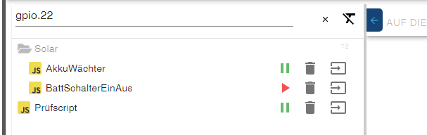

        Die Anzahl meiner Scripte ist überschaubar. Wieso finde ich mit der Suchfunktion nichts? Kann es sein, daß der GPIO22 gar nicht durch ein Script gesetzt wird, sondern durch einen anderen Dreck- Effekt gesetzt wird? Warum gerade um 5:20 Uhr?
        paul53P 1 Reply Last reply

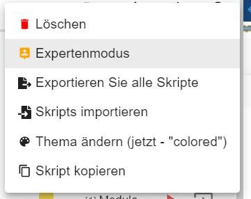

                      "javascript.0.variables.DP-kW-Hoy"
                      erstelle diesen State genau an dieser Stelle als Zahl. Must du wahrscheinlich Expert anschalten, schalte das aber sobald der State erstellt ist wieder aus.
                      und hier haben wir den Kern des Problems:
                      host.raspberrypi instance system.adapter.vedirect.0 terminated with code 11 (ADAPTER_REQUESTED_TERMINATION)
                      Der Adapter wird um 5:22 neugestartet
                      und
                      State value to set for "rpi2.0.gpio.22.state" has to be type "boolean" but received type "number"
                      u are assigning a number to the state "rpi2.0.gpio.22.state" which expects a boolean. Please fix your code to use a boolean or change the state type to number. This warning might become an error in future versions
                      da gibts noch eine Stelle in deinen Skripten die diesen State beschreibt
                      Ehrlich ich würde Austicken wenn mein Log so aussieht 😁

                            obestes Skript auf machen, rein klicken das der Cursor drin ist, strg - f drücken - gpio.22 reinschreiben auf die Treffer schauen, dann nächsten Skipt anklicken wenn 0 nächsten anklicken und so weiter
                            Spenden
                            HomoranH L 2 Replies Last reply
                            • T ticaki
                              @laser
                              HomoranH Do not disturb
                              wrote on last edited by
                              #22
                              @ticaki dafür gibt es die Suchfunktion im Skripteditor
                              Lupe über dem Skriptenexplorer
                              Das Forum freut sich über eine Spende. Benutzt dazu den Spendenbutton im Header. Danke!
                              T 1 Reply Last reply
                              • T ticaki
                                @laser
                                L Offline
                                L Offline
                                Laser
                                wrote on last edited by Laser
                                #23
                                @ticaki Der GPIO wird natürlich von einem Script gesetzt. Das war jetzt blöd ausgedrückt! Ich meinte, das fehlerhafte Setzen.
                                Mit der Lupe arbeite ich und finde nur die gewollten Stellen.
                                T paul53P 2 Replies Last reply
