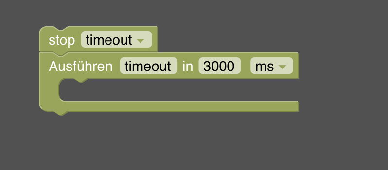

      Innerhalb des Blocks wird nach 3 Sekunden ausgeführt und bei erneutem Aufrufen gelöscht und neugestartet.

          Das nennt sich entprellen und entsteht wenn man eine verzögerte Ausführung abbricht und neu startet.

            Mal sehen, ob ich das mit dem Timeout richtig verstanden habe:
            Sensor sendet geschlossen und dann 3 Sekunden lang nichts, dann wird der Block ausgeführt.
            Sensor sendet geschlossen und nach 1 Sekunde offen, dann wird der Block nicht ausgeführt und die 3 Sekunden beginnen von vorn.
            Ist das so richtig?

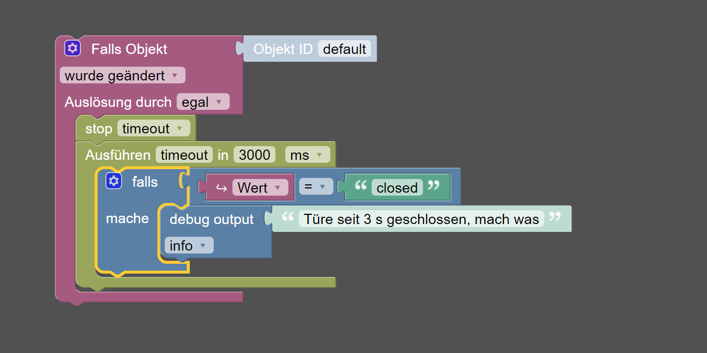

              Ja - wobei der Trigger halt momentan auf Änderung steht - wenn Du nur geschlossen haben willst - dann musst halt noch eine Bedingung vor das ganze setzen - oder dann innerhalb der Aktion abfragen, ob der getriggerte Wert offen oder geschlossen war.

                @mickym
                OK, super, vielen Dank! Nur zum Vergewissern - alles was außerhalb des stop timeouts steht wird aber weiter ausgeführt, also das Blockly wird nicht komplett angehalten?

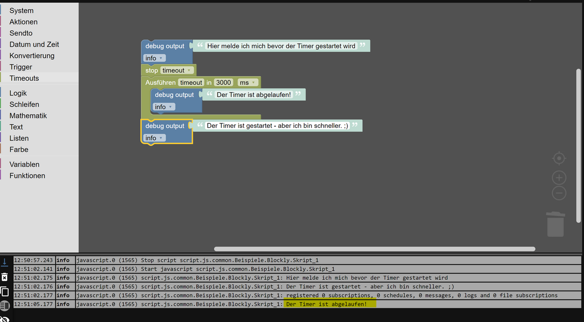

                  @guitardoc ja - Zum Verständnis - du hälst nichts an. Du startest einen Timer und dann machst Du irgendwas anderes der Timer läuft unabhängig.
                  Schau mal hier wie die Nachrichten ausgegeben werden:
                  Und wie Du siehst hat sich der Timer 3s nach Start gemeldet. 12:51:02 Start - 12:51:05 Timer abgelaufen.
                  Sprich innerhalb des Timers führst Du alles aus, was NACH den 3s gemacht werden soll, der Rest wird weiterhin sofort abgearbeitet.
