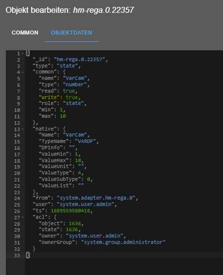

      michihorn @paul53 last edited by michihorn
      @paul53 Leider ändern sich die Objektdaten nicht. Zumindest in UI unter Objekt bearbeiten, steht immer noch true
      • paul53
        paul53 @michihorn last edited by
        @michihorn sagte: Leider ändern sich die Objektdaten nicht.
        Wurde denn seitdem getriggert?
        • M
          @paul53 Ja
          • paul53
            @michihorn
            In der Konfiguration der Javascript-Instanz ist "setObject" freigegeben?
            • M
              @paul53 Das war der Fehler. Danke

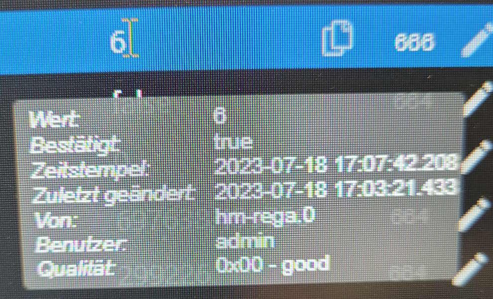

                • T
                  TT-Tom @michihorn last edited by
                  @michihorn
                  wer hat den da reingeschrieben, kannst du erkennen wenn der Mauszeiger drüber steht
                  Adapter können in ihr eignen DP schreiben, nur andere können nicht.
                  • M
                    michihorn @TT-Tom last edited by
                    • T
                      TT-Tom @michihorn last edited by TT-Tom
                      @michihorn
                      da wirst du keine Chance haben, wie gesagt der Adapter schreibt in seine eigenen DP. Readolnly heisst nur für andere lesen.
                      Was ist eigentlich das Grundproblem? Mach ein neuen Thread auf vielleicht gibt es dafür eine Lösung.
