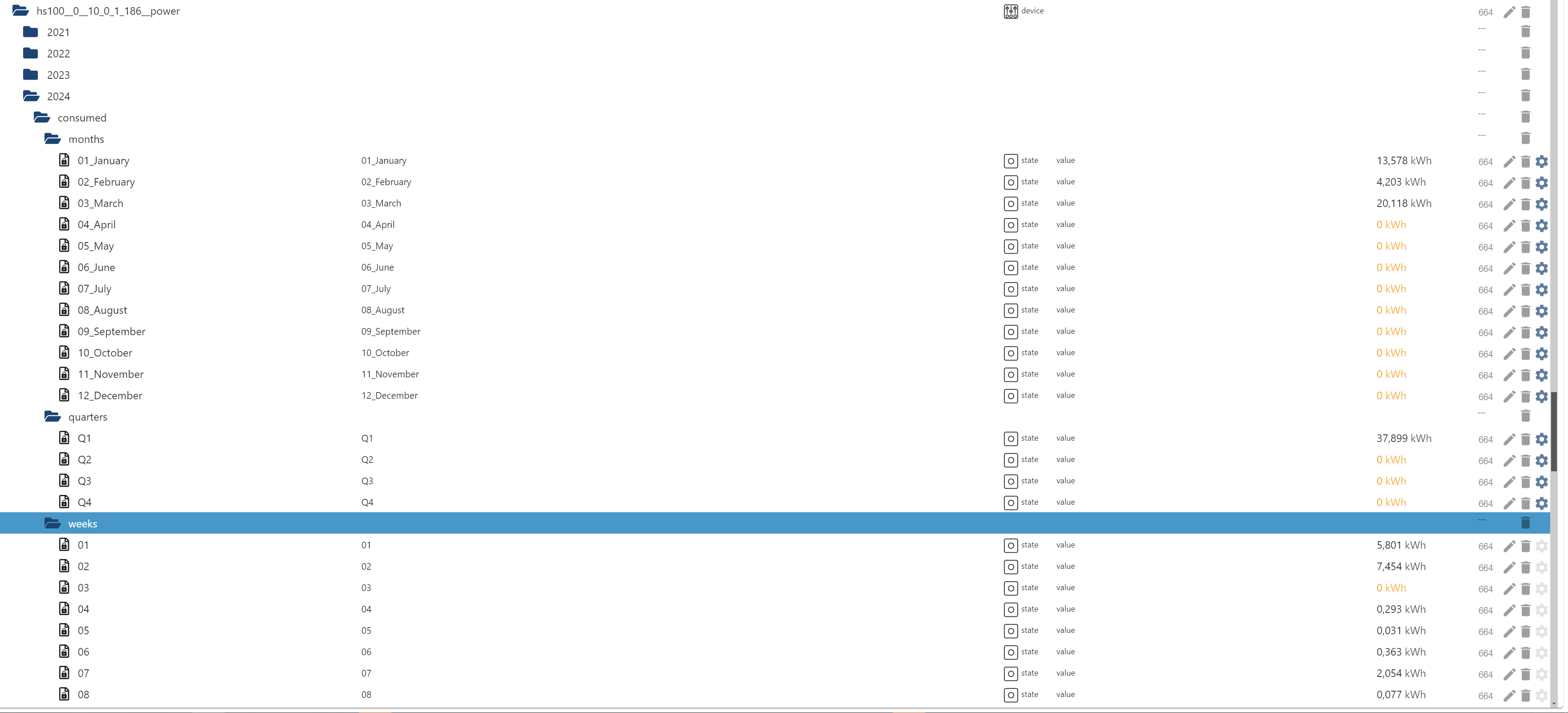

              @rollod sagte in Enphase / Envoy / IQ-Gateway Solar Blockly Skript:
              Was ist Sourceanalytic?
              ein Adapter der dir den Verbrauch rechnet. täglich, wöchentlich, monatlich, Quartal, Jahr, ....
              https://forum.iobroker.net/topic/40932/sourceanalytix-0-4-8-final-released

                    schaut dann in den DP zB so aus
                    RolloD 2 Replies Last reply Reply Quote 0

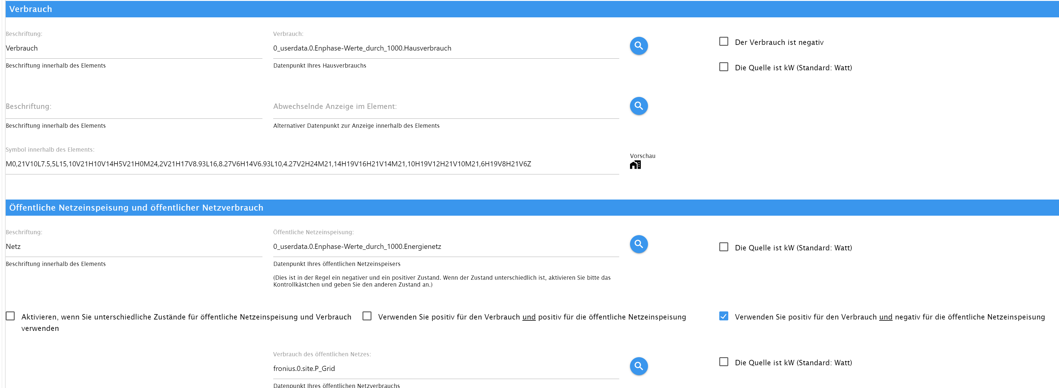

                          @negalein Eine Frage hätte ich noch....
                          Wie hast du das mit dem Energienetz gelöst? Dort ist ja bei Bezug ein positiver Wert und bei Einspeisung ein negativer.
                          Negalein 1 Reply Last reply Reply Quote 0
                          • Negalein
                            Negalein Global Moderator @RolloD last edited by
                            ich verwende nicht alles aus der View.
                            Eigentlich nur die Darstellung der Panele.
                            Für die Produktion/Verbrauch/Bezug Darstellung verwende ich den Energiefluss-Adapter.
                            RolloD E 2 Replies Last reply Reply Quote 0

                              Und jetzt hätte ich eben noch gerne den aktuellen Gesamttagesverbrauch und die Gesamttageseinspeisung dargestellt.
                              Steffe.S. 2 Replies Last reply Reply Quote 0
